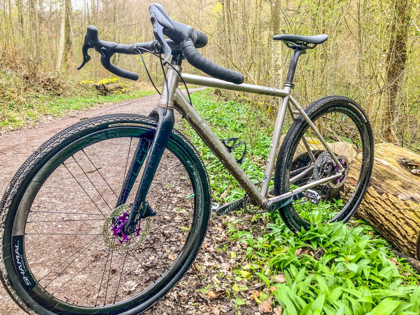

Schöner Aufbau!
Und das Absolute Black Kettenblatt funktioniert jetzt weil es abgefahren ist oder wie ist das zu verstehen?
Tolles Bike, schöner Aufbau :daumen:
Bei den Laufrädern habe ich das Gefühl, da fehlen Speichen :D Das ist aber nicht negativ gemeint
Tolles Bike!
Für mich hätte es die Farbtupfer an der Bremsscheibe und den Ventilen nicht gebraucht. Das sie so vielleicht günstiger waren, könnte ich noch nachvollziehen ... aber bei Shamal, Ekar und Titan geht es wohl kaum ums Geld.

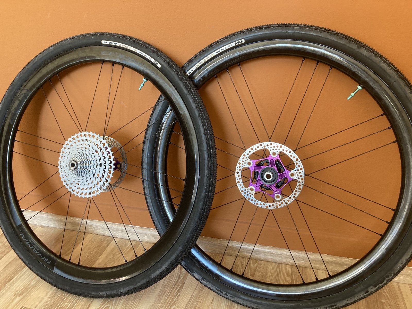

Bei den Laufrädern ins volle greifen. Shamal Carbon (N3W ruft) gebraucht über Ebay-kleinanzeigen, aber quasi ungefahren, dafür 250 Steine günstiger, welche gleich wieder in das optische Schmankerl in Form von Hope Bremsscheiben investiert wurde, bei den Reifen gibts für mich keine schöneren wie die Gravelking, zu dem finde ich Rollen sie gut und haben auch im Gelände halbwegs Grip. Muc-Off Ventile in irgendeiner spezial Farbe, die ich cool fand (im Sale für 8,50 Euro).
Die hab ich mir auch geholt fürs Rennrad und bin positiv überrascht wie gut die laufen. Nicht superleicht aber wenn die rollen, dann ists leicht die Geschwindigkeit zu halten.
Btw. schöner Aufbau....gefällt mir gut. :daumen:

Bissl Farbe wollte ich, aber eben nicht viel, und bei den bremsscheiben gefällt mir es schon richtig gut, bei den Ventilen schwanke ich auch ob’s doch noch schwarze werden, aber es fällt halt eh fast nicht auf. Die Hope bremsscheiben sind aber auch so einfach wunderschöne gearbeitet

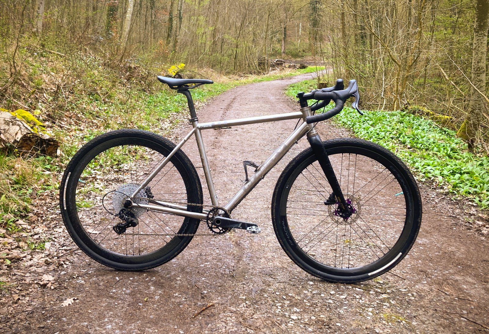

Immerhin, mit mehr Glück als Verstand konnte ich die letzten Hürden noch meistern. So sieht das fahrfertige Tempest aus:
Ähm... der Tanwall-Reifen ist nicht Absicht. Auf dem Foto beim Versender sah der viel dunkler aus.
Wird aber eh irgendwann gegen etwas breitere Reifen getauscht.
Zu den nüchternen Daten:
Die Waage sagt 10,6 kg mit Pedale (=2x160g),
Gesamtkosten 2.9 k. Nur der Sattel und der Reifen vom Hinterrad ist da nicht reingerechnet.
Noch ein paar Bilder bei Draußenlicht. Die Alusattelstange hebt sich weiterhin sehr deutlich vom Titansilber ab. Aber zusammen mit Lenkerplugs und der Klemme für den Umwerfer ist ein an allen Ecken anzutreffender Gegenpol zum Rahmen hergestellt.
Die Geometrie des Tempest ist der, wie ich finde, exzellenten Geo meines 2020-Terra sehr ähnlich. Den etwas längeren Reach hatte ich zudem durch einen kürzeren Vorbau ausgeglichen. Entsprechend gab es da bei den ersten Testkilometern keine Überraschung. Ich denke das Tempest ist lediglich ein kleines bisschen weniger wendig wendig. Was auch in Ordnung geht - Motivation für die Anschaffung des Tempest war u.a., einen Gepäckträger zu montieren zu können, um Langstrecken mit hinten verteiltem Gepäck zu fahren.
Ein aha-Erlebnis war wie leichtgängig und präzise die Schaltung funktioniert. Ich denke beim Terra muss ich da mal eine Generalüberholung machen.
Hatte mir eine (vermutlich) präzisere Waage bestellt, und habe heute mal meine Räder durchgewogen.
Demnach wiegt das Tempest nicht 10,6 kg (ohne 1x Fidlock-Base und Klingel aber mit Pedale), wie oben angegeben, sondern nur 10,11 kg (mit Fidlock-Base, Klingel und Pedale).
Die Investition in eine 16 € Fischwaage hat das Rad um 1/2 kg leichter gemacht! Diesen Invest kann ich also wärmsten weiterempfehlen!
Dafür, dass ich keinen gesteigerten Wert auf leichte Komponenten gelegt habe... und überhaupt... finde ich 10,1 kg ganz okay.
Mein Orbea Terra wiegt 9,9 kg. 20 Grämmchen Unterschied also. Interessanterweise hatte ich mir zuvor beim Hochheben und beim Fahren eingebildet, dass man das vemeintliche halbe Kilo spürt. Was ja kompletter Quatsch ist, wie sich jetzt herausgestellt hat.
Vielleicht ist das geringfügig bessere Wegschlucken von Unebenheiten mit dem Kohlefaser-Terra gegenüber dem Titan-Tempest genauso eine Phantasmagorie... :D

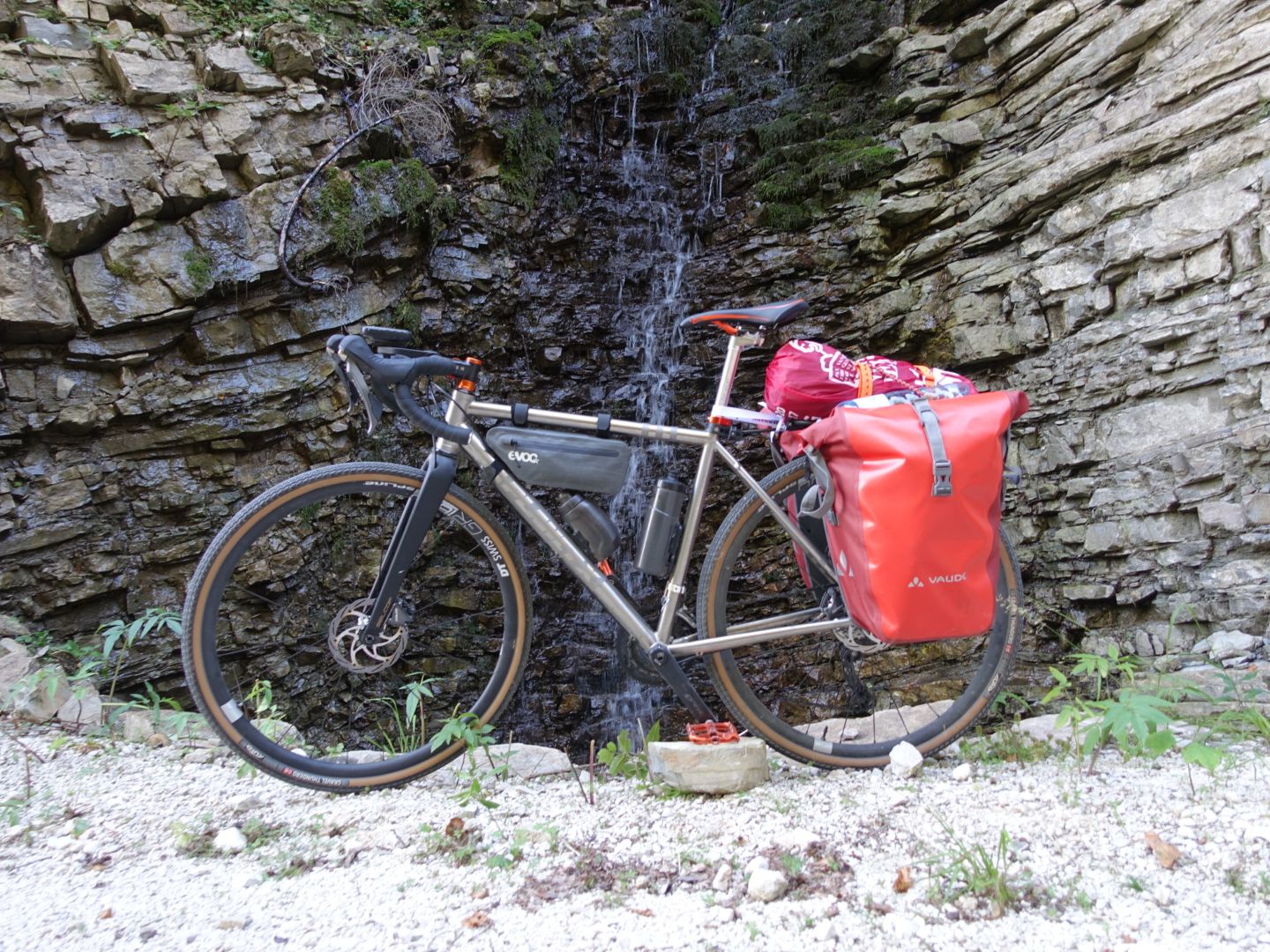

Ich bin ebenfalls sehr zufrieden mit dem Tempest. Ich schätze, dass ich in dieser ersten Saison knapp 2.000 km damit geradelt bin, da zählt natürlich auch die Tour mit Gepäck über die Alpen nach Slowenien und zurück mit rein - siehe hier. Eben für solche Gepäcktouren hatte ich es mir ja u.a. zusammengebaut. Mit dem gewählten Setup kam das Rad auch bei blockigen oder schnellen Abfahrten nicht ins Eiern.
Die Selcof-Gabel hatte ich mitbestellt, alles andere dann selber irgendwo ausgesucht und bestellt. Die Gabel tut genau das was sie soll, Probleme mit dem Lack habe ich keine beobachtet.
Mit den Geometriedetails kenne ich mich nicht all zu sehr aus, aber ich denke, das Tempest hat seine Stärken auf klassischen Gravelpisten bzw. auf Forstwegen oder auf Asfalt. Rumpelige und sehr kurvige Trails gehen damit schon auch, sind aber nicht ganz dessen Kernkompetenz.
