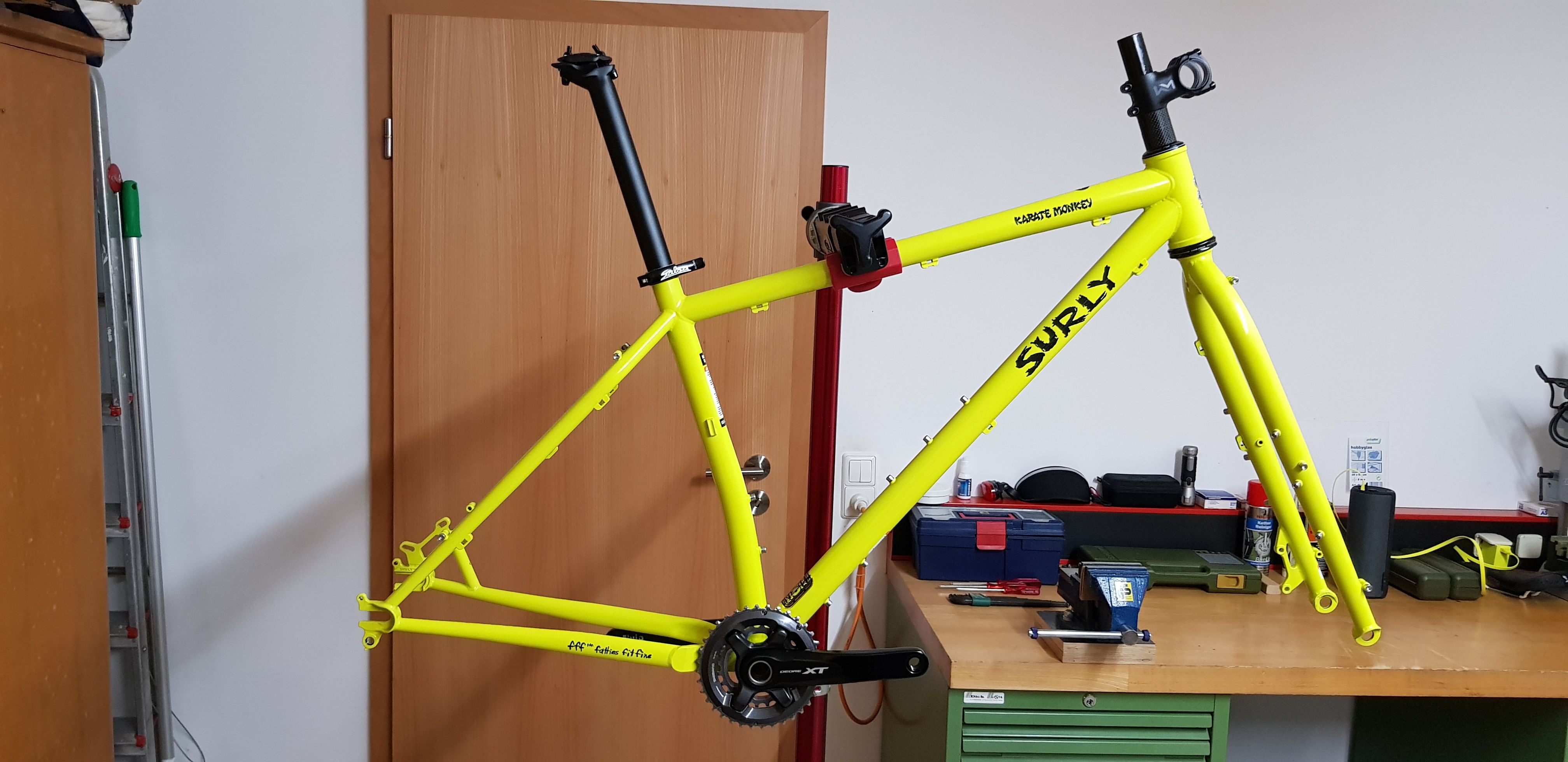

Bis auf den Laufradsatz, Gepäckträger und Rückleuchte sind jetzt alle Teile am Start. Der LRS ist bestellt, beim Gepäckträger bin ich mir noch unschlüssig. Eine Liste über meine Konfig stelle ich aus Zeitgründen nicht ein, aber auf dem Bild sollte man die Konfig gut erkennen können. Falls ich an Besonderheiten vorbeikomme, werde ich dieses selbstverständlich detaillieren.

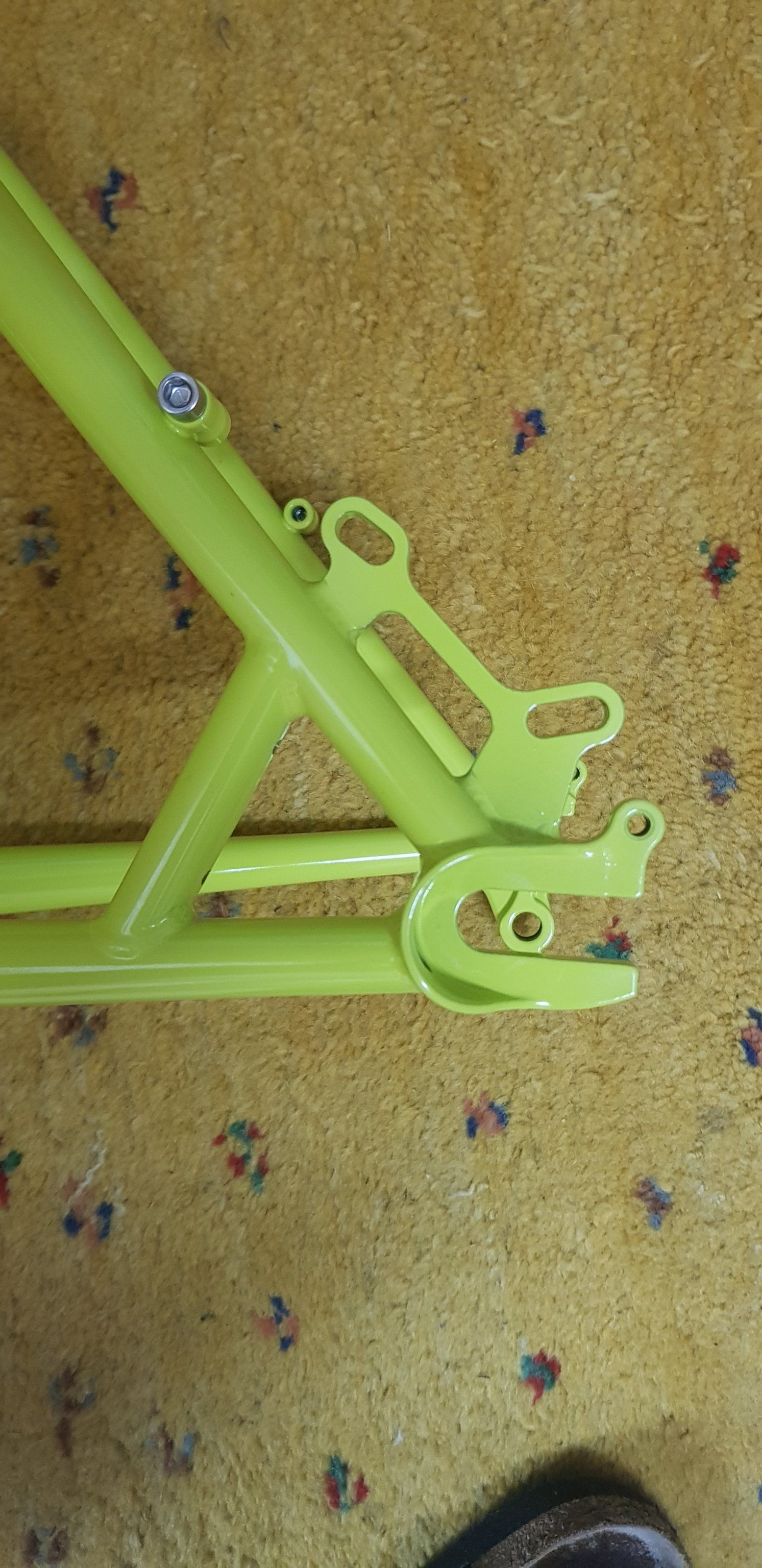

Hallo Ihr beiden,
wo habt ihr euren Logo befestigt? Vermutlich an dem unteren rechten Anschraubpunkt, an dem auch die Strebe vom Schutzblech befestigt wird? Wie ist das mit der Zugänglichkeit des Bremssattels, wenn man z.B. mal die Beläge tauschen muss, Position neu einstellen oder Kolben gangbar machen => kommt man da einigermaßen dran oder muss man den Gepäckträger lösen und hochklappen?
Prinzipiell finde ich die Idee des oberen linken Anschraubpunktes für den Gepäckträger gut, da man dann die Zugänglichkeit haben sollte. Ist ja ein MTB-Rahmen an dem man hinten sogar ne 203er Scheibe fahren kann, wenn man will. Deshalb wohl auch nicht die Bremssattelaufnahme im Rahmendreieck...
Allerdings ist der Original-Gepäckträger von Surly mit 1,6kg für meine Bedürfnisse einfach zu schwer und mit 169€ auch ein Wort. Der ganze Aufbau haut sowieso schon ein Loch ins Konto.
Wenn ihr zur o.g. Frage keine Probleme seht wäre ich glücklich und würde auch den Logo nehmen.... oder nicht so happy und nehme ihn trotzdem aus Mangel an Alternativen...o_O

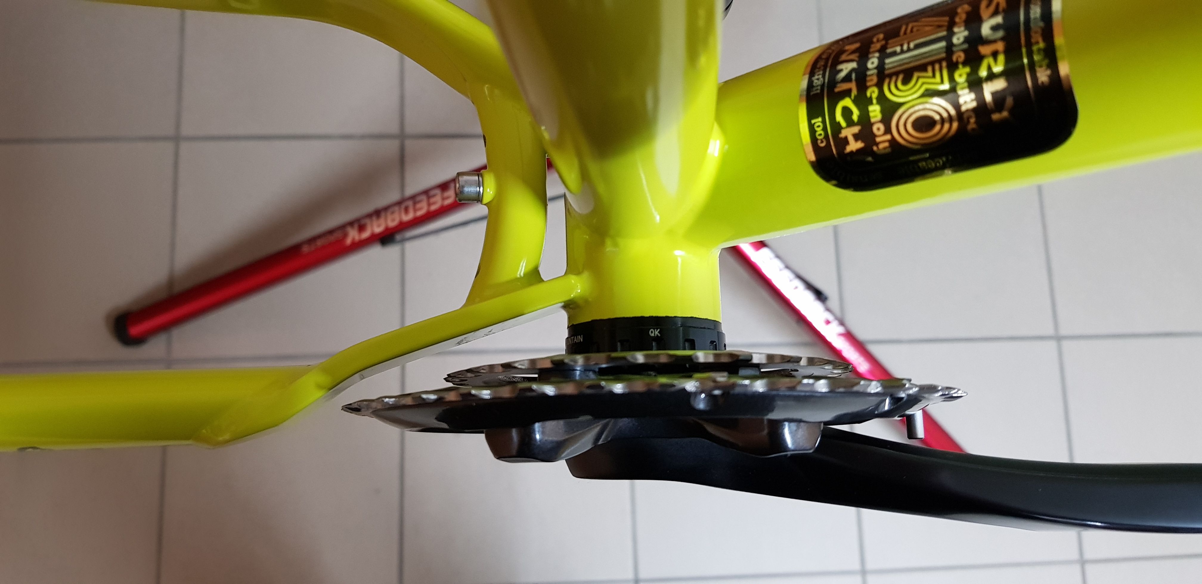

Gemäß den Sepcs von Surly kann man bei 2-fach mit Boost-Aufbau maximal vorne eine Kurbel in 36/24 verbauen. D.h. man kann in jedem Fall kleiner werden, aber nicht größer. Ich habe die 36/26 Kurbel mal montiert und würde sagen, dass auch ein 26er Blatt noch gut funktioniert. Anders sieht es beim 36er aus. Da wird es vermutlich recht eng bzw. kommt es zur Kollision mit der Kettenstrebe mit dem nächst größeren 38er Kettenblatt. Für meinen Bedarf habe ich vor der Montage das 26er Blatt gegen ein 24er Blatt getauscht. Auf dem Bild sieht man die Kurbel mit 36/24.

Also ich habe die untere Befestigung genommen. Ich glaube, mein Rahmen hat auch nur die untere. Müsste ich mal schauen. Bei der oberen Befestigung könntest du ja den 26/28" Träger nehmen, der ist 2cm kürzer. Dann kommst du wieder ein wenig runter mit der Tasche.

Du kannst dir bei Tubus die Technischen Zeichnungen runterladen. Da steht bei dem 26/28" eine Strebenlänge von 37cm. Beim 29er sind das 39cm. Halte einfach mal einen Metermaßen dran, dann siehst Du, wie hoch das wird.
Also, ich hab mal bei meinem Rahmen geschaut. Der hat natürlich auch die oberen Befestigungspunkte. Wär ja auch komisch, wenn nicht:D.
Ich würde an denen aber keinen Gepäckträger montieren. Die sind bei mir ca.7cm höher als die unteren. Selbst mit den 26/28er Model kommst du mindestens 5cm höher als mit dem 29er Träger an den hinteren Befestigungen. Das wäre mir zu hoch.
Danke für die Info. Wahrscheinlich handelt man sich auch noch ein weiteres Problem ein, wenn der Gepäckträger zu nah Richtung Sitzrohr wandert. Ggf. bleibt man dann beim Pedalieren mit den Fersen an den Satteltaschen hängen, weil diese ja auch mehr Richtung Sitzrohr positioniert sind. Der Surlyträger ist hierfür entsprechend konstruiert, wenn man sich den genau anschaut.
