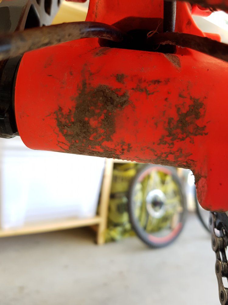

Habe heute mein Bike (Commencal Meta V4 Trail Race 2015) etwas gewartet und bin dabei auf folgendes gestoßen: Das Rohr in welchem das Tretlager sitzt hat durch die Kabelzüge (Schaltwerk und Hinterradbremse), welche aus dem Unterrohr kommen (aus dieser großen Öffnung) zwei ziemlich große Rillen (siehe Fotos). Hab jetzt mal ne Folie drübergepappt, aber hat das mal jemand bei Commencal reklamiert? Ein wirkliches Sicherheitsrisiko ist das wohl nicht, aber trotzdem etwas unschön...
p.s. ja ich weiss etwas dreckig noch ;)

Also beim 2016er Modell ist an dieser Stelle ein Schutz drüber geklebt.
Scheinen sie wohl draus gelernt zu haben, auch wenn dir das nicht weiter hilft :(

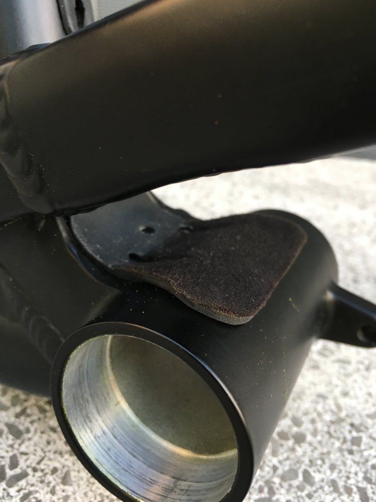

Nen "Insider". Ich (slash-sash) habe mal etwas für das offene Unterrohr und den Tretlagerbereich gebaut und an einige hier im Forum angeboten:
Braucht jemand noch so einen Silikonspacer für den Tretlagerbereich?! Ich hab da noch einen liegen.

Die meisten Betriebsanleitungen - auch von Commencial - schreiben das regelmäßige Prüfen auf Lack- und Scheuerschäden durch Leitungen und Kabel vor. Weil so etwas immer passieren kann, aber bei rechtzeitigem Erkennen und Beseitigen völlig harmlos ist.
eben würde die stellen nicht als kritisch bezeichnen...
Weiß aus den Bildern nicht, ob zu kurz oder zu lang. Um das Problem zu lösen: Bike in Montageständer, Dämpfer ausbauen, den vollen Federweg durchlaufen, Lenkeinschlag probieren und nachschauen, was die Züge machen. Und wenn man schon dabei ist, dann alle Züge. Mal ist die Lösung, den Bogen zu vergrößern, mal genau das Gegenteil und den Zug noch besser am Rahmen fixieren, mal eine "Opferschicht" dazwischen zu legen (ist aber im Dreck meist nicht die richtige Idee). Das sieht man erst bei der Übung.
