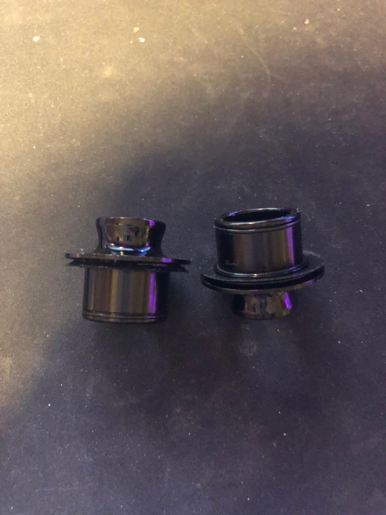

Hallo,
ich habe mir eine neue Gabel gekauft(RockShox Boxxer Select). Jedenfalls ist die Achse zu groß für meine Nabe im Laufrad. Ist dort irgend eine Möglichkeit das Umzurüsten oder muss ich wirklich eine neue Nabe holen.
Wenn Bilder oder weitere Informationen benötigt werden einfach fragen.
Danke im Vorraus.
Ich meine es gerade herausgefunden zu haben. Nämlich sind an der Nabe wo die Steckachse eingeführt wir diese kappen. Torque Caps nennt man die glaube ich. Und wenn man die Entfernt, passt die Steckachse durch. Heißt, ich brauche kappen die auf diese breite gehen. Berichtigt mich bitte falls ich falsch liege
Um die passenden Endkappen zu finden musst du wissen, was für eine Nabe es ist.
Wenn auf deinen Naben nicht draufsteht, was es für eine ist, sondern nur Propain, fragst du halt bei denen nach. Wenn der Laufradsatz auch zusammen mit einem Propain Rad kam, werden die dir das sagen können.
da beides groß ist kann man mittels endkappen umrüsten, vorausgesetzt, die lager haben min. 20mm durchmesser.
Endkappe abziehen und messen.
Das ist die Nabe. Die Endkappe ist gerade ab. Vielleicht erkennt jemand die Nabe.
