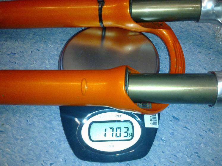

Hab nun die German:A Xcite X-Ray bei mir und ich muss sagen, es war die beste Entscheidung eine neue Gabel zuzulegen.
Es hat sich halt wirklich was getahn in den letzten 8 Jahren.
Die German:A ist ein Fliegengewicht, ohne Kompromisse.
Schon bei den leichtesten Berührungen spricht sie an und die Absenkfunktion fasziniert mich total. Da gab es auf meiner Hausstrecke immer 2 Stellen, wo ich dass Vorderrad kaum auf dem Boden halten konnte.
Bin schon gespannt wie es mit der neuen Gabel wird.
Anbei ein Bild der Waage mit der Acros Eryx in orange und der Xcite in Carbon.
Hätte niemals gadacht, 350g mit einem einzigen Teil einsparen zu können.
Nun möchte ich vesuchen noch 150g zu sparen, dann ist mein Bike unter 11 Kilo und dass wäre nicht schlecht für ein fast 10 Jahre altes Bike.
Ich dachte da an einen Mavic SLR Laufradsatz sowie einem DT Swiss Carbon Dämpfer.
Einziges Problem welches ich momentan habe ist dass auf der Xcite eine 180 mm Post Mount Befestigung drauf ist, ich aber eine IS2000 Bremse mit 203mm habe und es nur Adapter für 160mm PM auf 203mm IS2000 gibt.
Der Adapter Nummer 3 von Magura sollte passen.
Der is für 160mm PM auf 180mm IS. Passt also auch von 180 auf 200 - und die noch fehlenden 1,5mm kann man ja locker mit ner Beilegscheibe ausgleichen, wenn das überhaupt nötig is.
