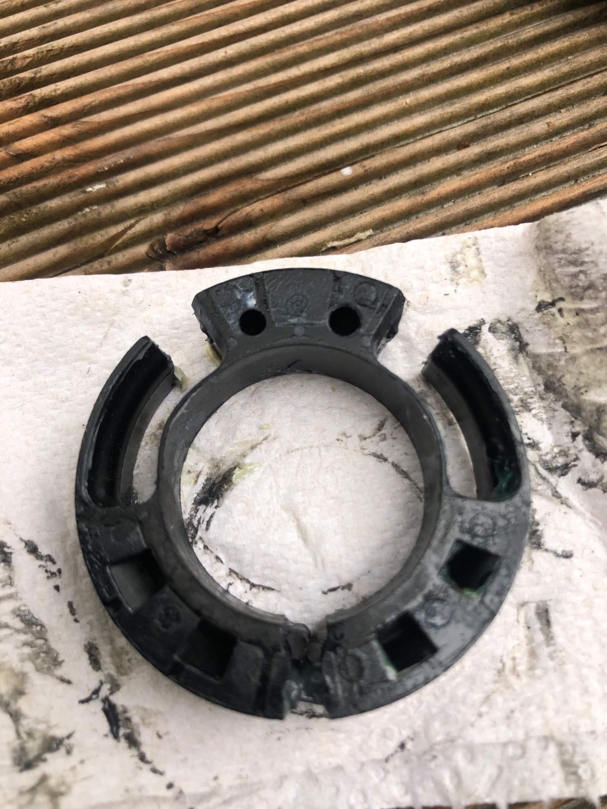

Schau mal auf dem angehängten Foto. Der innere Ring hat oben links im Bild nen ganz schönen Knick. Und das hatte ich bei beiden Kunststoffringen. Ob der sich so im Lager verkeilt, dass sich der Schaft innerhalb des Rings durchdreht? Weiß nicht, in welche Richtung da welche Kräfte wirken.
Ich habe an zwei Bikes absolut keine Probleme mit diesem Steuersatz.
Das gezeigte Schadensbild entsteht wenn der Steuersatz Spiel hat und man in diesem Zustand noch ewig durch die Gegend eiert. Abhilfe: Steuersatz so einstellen/vorpsannen das er spielfrei ist. Dann reibt da auch nix am Schaft.
Nein, Dann wäre die entstandene Kerbe rings herum gleich stark. Man sieht auf dem Foto deutlich das es sich zu fast 100% auf einen bestimmten Bereich beschränkt. Und das ist ein eindeutiges Zeichen das der Steuersatz dauerhaft übelst locker eingestellt war.

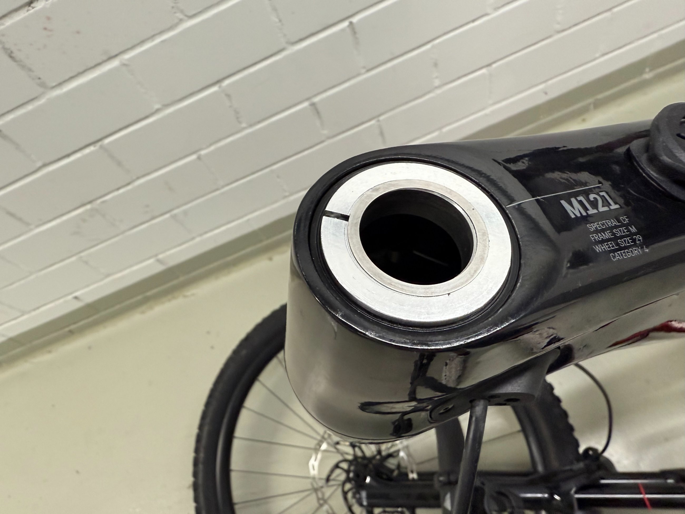

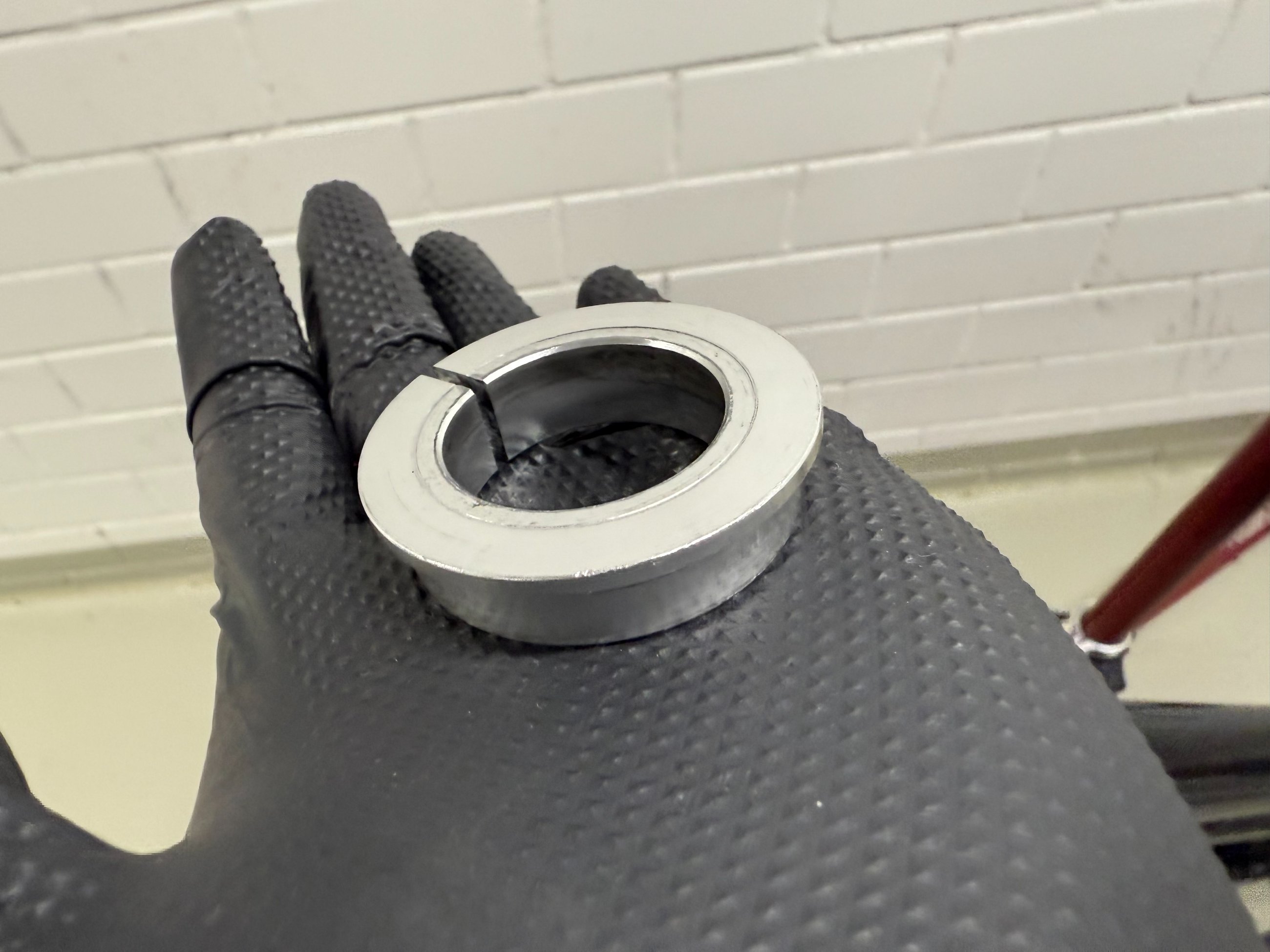

Hat denn jetzt schon jemand sein Knackendes Bike mit einer Lösung wirklich in den Griff bekommen? In anderen Foren wird der Cane-Creek-Deckel + Aluspacer als Lösung angepriesen - scheint mir aber er die Bastellösung zu sein, da man dort erst den Zentrierring entfernen muss und dann mit Micro-Spacern auffüllen muss. Laut Post von @Lukas_D würde das ja das Problem mit dem falschen Druck auf den Zentrierring nur erhöhen.
Hat jemand schon die Komplette Kombination aus folgenden Teilen verbaut:
1. Steuersatz: https://acros-components.com/steuersaetze/is52/is52-lagerset-integrierte-kabelfuehrung-icr-
2. Zentrierring-ALU für Enduroeinsätze: https://acros-components.com/steuer...aluminium--ips-fuer-integrierte-kabelfuehrung
3. Abdeckkappe: https://acros-components.com/steuersaetze/is52-steuersatzdeckel-intergrierte-kabelfuehrung
4. Vernünftige (Alu-) Spacer zwischen Kappe und Vorbau
