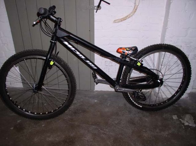

habe dieses Nicolai
und möchte ne Louise 180 vorne dranbauen.
Die Aufnahme ist aber nur für ne 160er.
Mit welchem Adapter genau klappt die Montage? (Hab auch schon wild rumgeklickt, aber das Risiko, etwas zu bestellen, das dann nicht passt, ist mir zu groß.)
btw: @boomer: Sach ma was isn das eigentlich für Gabel an dem Bike? Und hast du die Rhyno Felgen selbst aufgebohrt??
Ach ja, hier noch ein Bild zwecks Identifikation von Magura Modell und Aufnahme. Leider Kackqualität.

Ich empfehle dir, besorg dir bei Ebay nen Louise 05 Bremssattel für Hinten mit langem Arm.
Den kannst du vorne mit einer 180er Scheibe ohne Adapter betreiben.
Hab ich so gemacht und passt ganz genau.

ringo667 schrieb:
Soweit ich das sehe brauchst du den Adapter Nr.16
Aber um sicher zu gehen, frag doch einfach im Magura Forum nach, da bekommst du eine 100%ige Auskunft.
Hm? Wieso 16? Habe doch ne louise für vorne und will sie vorne montieren.
Glaube nach wie vor: 18!
Oder ist da jemand anderer Meinung?
Sonst bestelle ich das Ding für 16,90 + 5 Euro.
Hi BASStian
mit Adapter Nr. 18 wirst du nicht viel Freude haben, es sei denn deine PACE-Gabel ist einer RS Boxxer gewichen.
Die "normale" Louise-Zange mit kurzem Unterarm ab 2004 kannst du vorn NUR mit Adapter 15, und einer 190er Scheibe fahren.
Adapter Nr. 16, und 180er Scheibe gehen nicht, da die Scheibe am Außenumfang in der Zange schleift.
Mit 180er Scheibe geht es nur entweder an PM-Gabel, mit Adapter Nr. 3, oder mit der Zange mit langem Unterarm (wie bei der FR).
