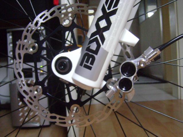

hab hier mal ein foto von der hope mit 180er scheibe. es muss also fast ein 6" standard sein, oder?
Lässt sich doch superschnell herausfinden.
Mach das VR raus, halt den Bremssattel an die Aufnahme und miss mit nem Lineal von Mitte Steckachse bis Mitte Bremssattelkolben. Kommst du da auf ~70mm ist es ne ganz normale PM6" Aufnahme.
Wobei alles darauf hindeutet. Habe mal kurz gegoogelt. Überall steht Bremsaufnahme PM und kein Hinweis auf den früheren eigenen Boxxerstandard. Sollte also nen normaler PM 6" Standard sein.
sorry für meine späte Antwort, der Umzug hier ist leider immer noch extrem zeitraubend, aber immerhin geht das Internet wieder....
Die Boxxer soll laut RS 8" PM haben, hat sie aber nicht....
Es ist wohl wirklich 6", keine Ahnung warum...
Du brauchst also einen PM-PM+20 Adapter, + die 1,5mm extra für Hope.
