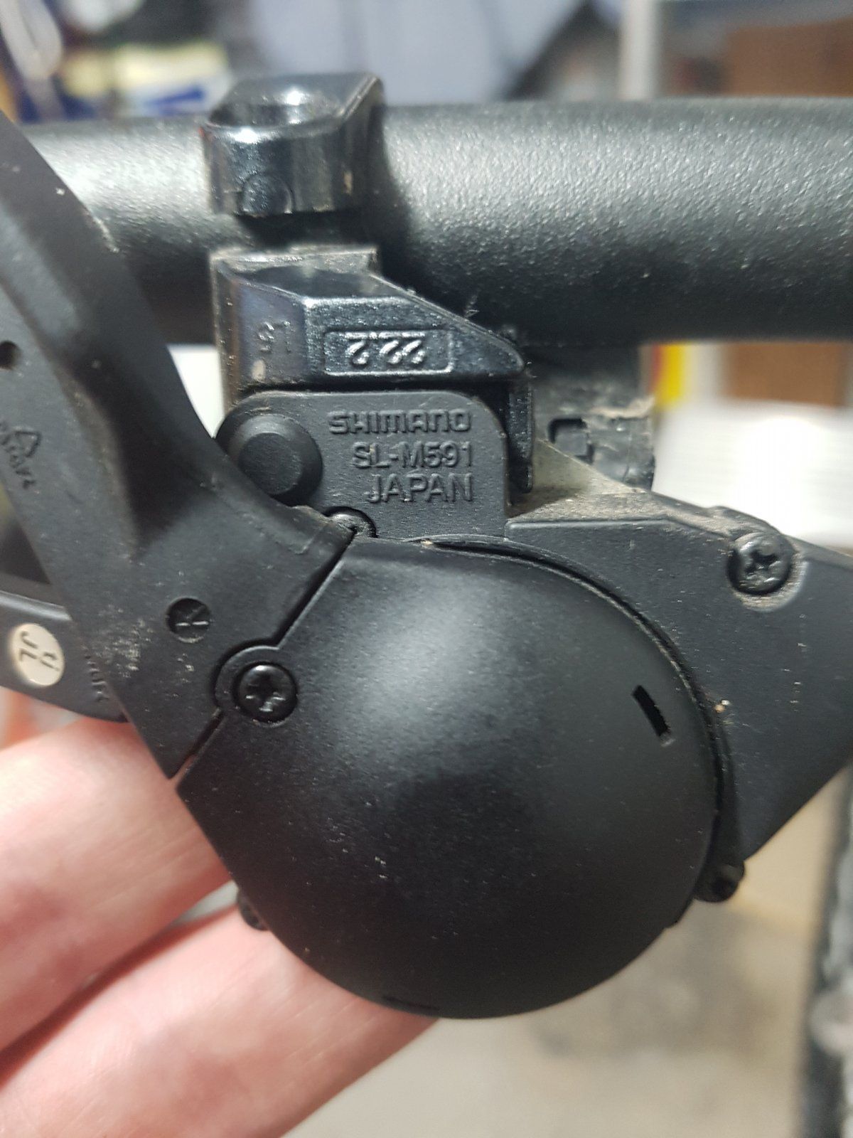

Einmal eine Aufnahme "von unten"; im linken, oberen Bildteil ist die Verschraubung:

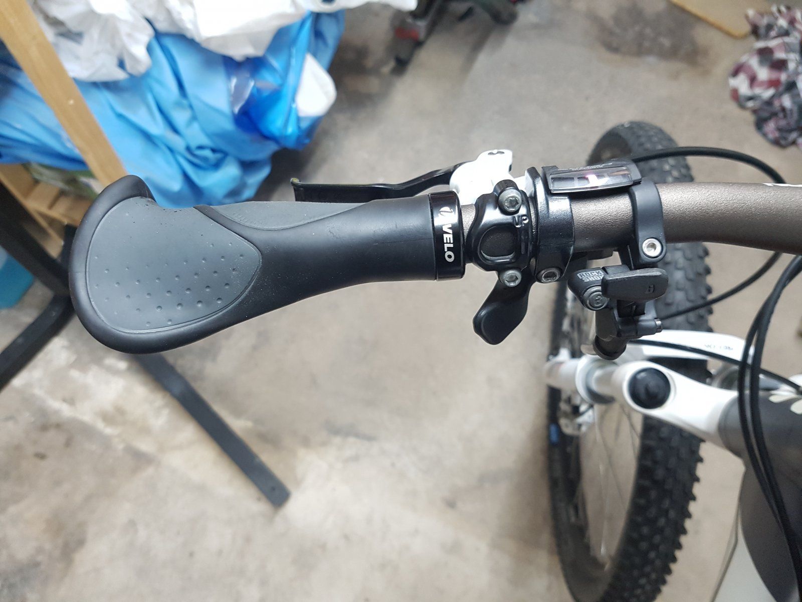

Und einmal von oben: die rechte Verschraubung gehört zum Hebel der Federgabelsperre:
Ist das so ausreichend? Oder soll ich das ganze Teil einmal demontieren und ein Bild des freiliegenden Triggers machen?
Dass der irgendeinen I-Spec-Standard hat bezweifle ich auch, ansonsten hätte ich vermutlich etwas im Netz dazu gefunden :)
Soo...hier die Bilder. Ich hoffe, dass das passt:
OK, ich habe mir das heute noch einmal alles im Detail angesehen und komme zu der ernüchternden Erkenntnis, dass das definitiv nicht miteinander vereinbar ist. Selbst wenn es einen Adapter geben würde, dann wäre immer noch die Anzeige des Shifters im Weg und würde eine "Überlappung" der Schellen via Adapter verhindern. Also muss ich jetzt wohl oder übel auch noch einen anderen Shifter organisieren. Oder gibt es eine alternative Abdeckkappe, die man anstelle der Anzeige aufschrauben kann? Die Anzeige benötige nicht wirklich.
