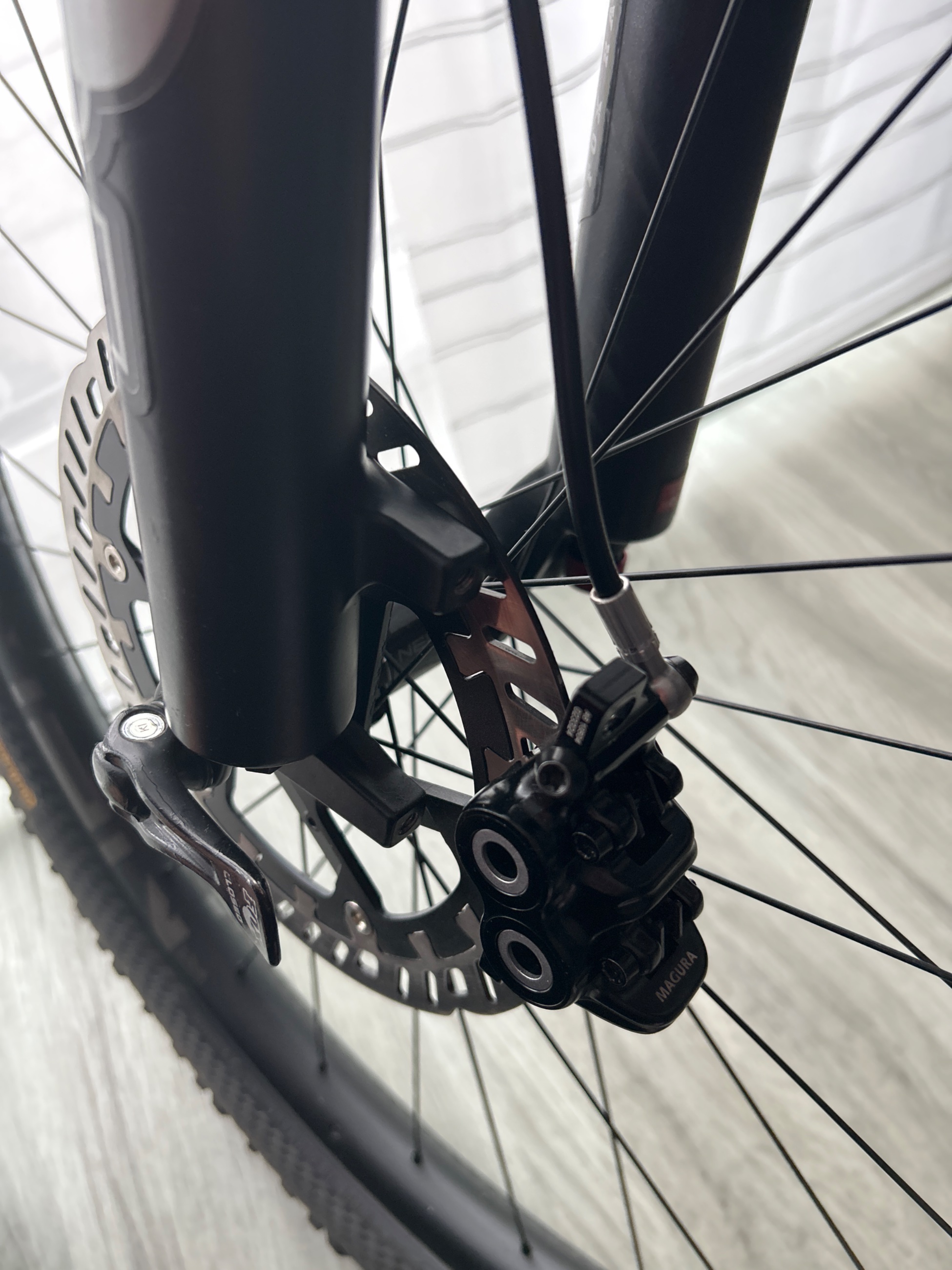

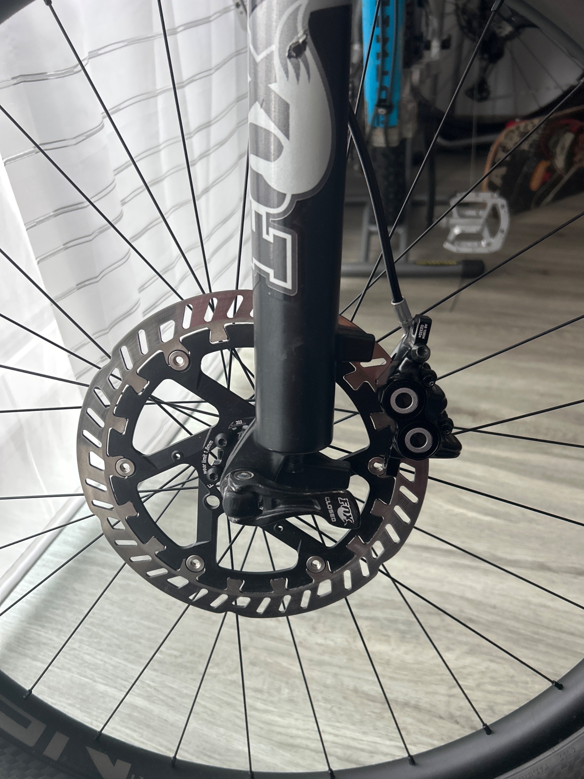

Ich möchte an meiner Kashima Fox 34 eine 203er Bremsscheibe montieren. Bremse ist eine Magura MT Trail.
Der Adapter QM26, QM44 passen nicht. Bevor ich jetzt wieder unnötig Adapter bestelle die dann nie benötigt werden, wende ich mich nun an euch.
Wer kann mir helfen?

Was war davor für ne Scheibe an der Gabel? 160mm?
Vermutlich brauchst du den QM 42
Also von 160mm auf 203mm.
Die beiden von dir probierten sind jeweils von 180mm auf 203mm.
Es war eine Shimano BL-MT200 Bremse montiert mit einer 180er Scheibe.
Ich miss dazu sagen, das es ein Projekt ist was ich mir gekauft haben. Da muss einiges gemacht werden. U.a. die Bremse
Ich glaube nicht das der Vorbesitzer damit gefahren ist wenn Bremsscheibe nur mit 2 Schrauben montiert sind.
Das ist eher eine Verständnis Problematik. Adapter sollen die Größe der Scheibe an die Gabel/Hinterbau anpassen. Ausgangsgröße ist die Angabe, welche Scheibe ohne Adapter verbaut werden kann, siehe Techtip.
https://www.bike24.de/p15624.html
Da bin ich ganz bei dir. Normal errechnet man es so. Jedoch war alles vom Vorbesitzer nur notdürftig montiert um zu Simulieren das man damit fahren kann.
Es stellt sich die Frage, welche Scheibe an der Fox 34 Kashima ohne Adapter montiert werden kann. Dazu finde ich leider keine Infos
