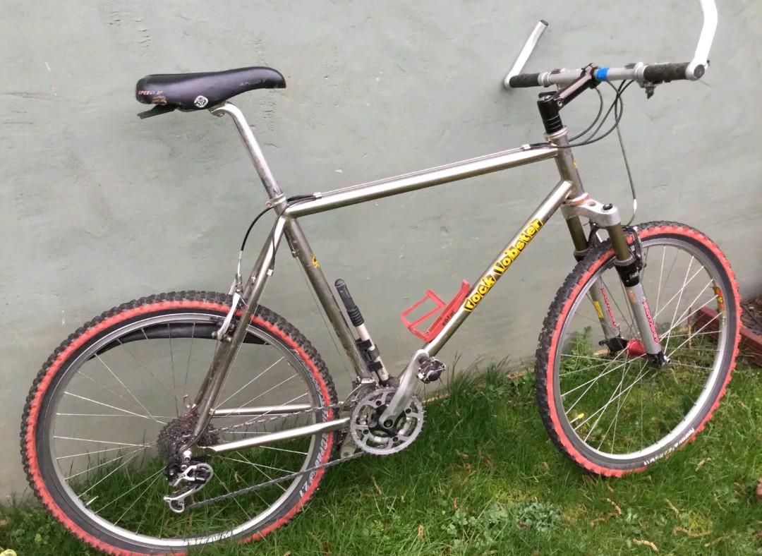

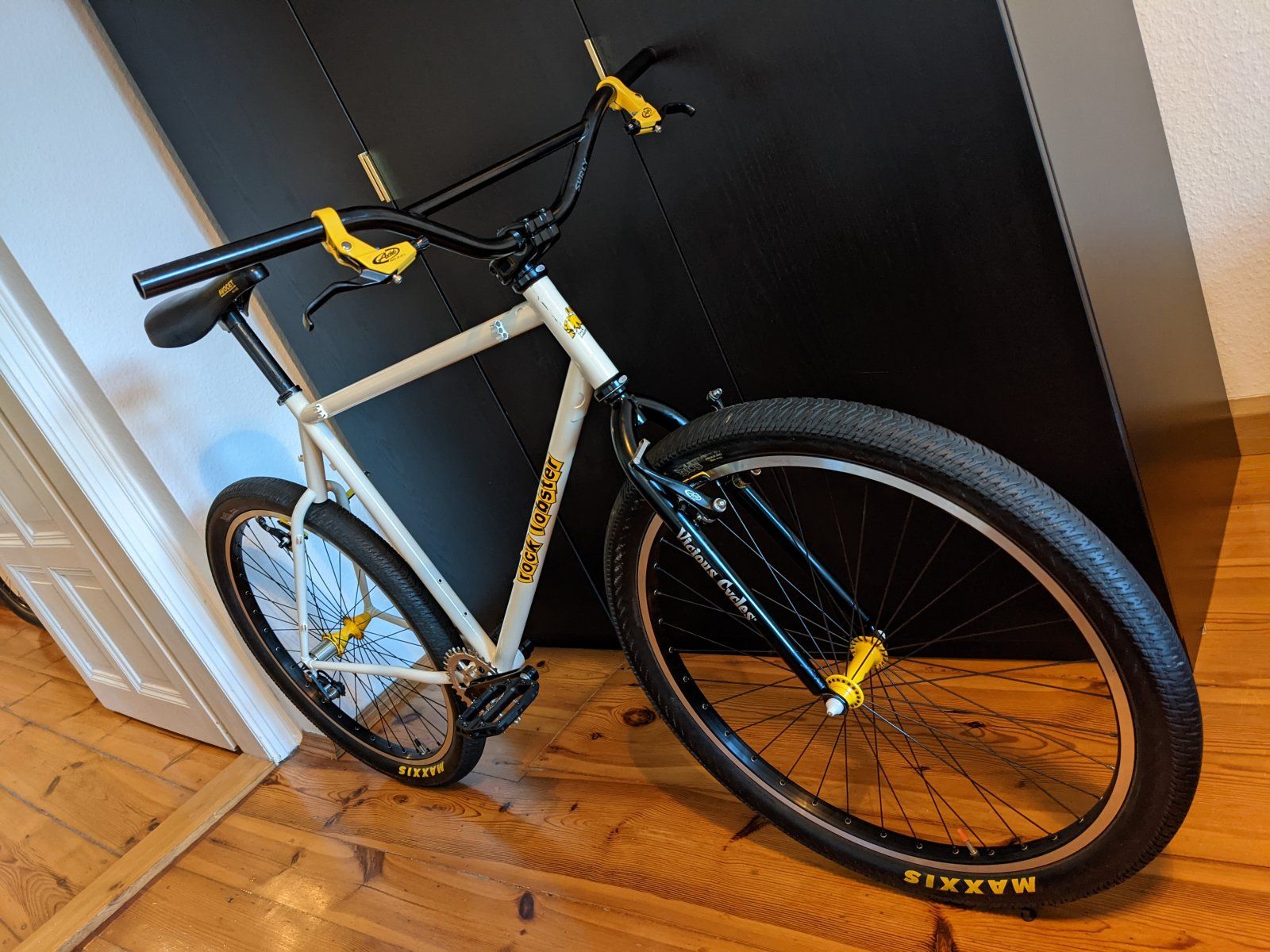

Meinung dazu? Der Umbau ist im Link.
https://www.stridsland.com/rock-lobster-ti/
VORHER
NACHHER
Vorher :daumen:
(wegen der optisch meiner Meinung nach furchtbaren verkrampft cool aussehenden Vorbau und Lenker Wahl nachher, :ka: sorry, nix gegen einen Riser, aber warum so nach hinten drehen und mit dem BMX Vorbau???
fährt sich bestimmt auch so besch....., Lenker, Steuersatz und Nabe quasi in Flucht, tsssss)
Da kann ich nur so zustimmen. Ich kann mir gar nicht vorstellen, wie man so auf dem Rad entspannt sitzen - geschweige denn fahren - kann. Natürlich musst Du Dich damit wohl fühlen. Für mich gehört an das Rad ein längerer Vorbau und ein gerader Lenker. Abgesehen davon finde ich es gut, dass es nun cleaner daherkommt.
Also für mich sieht das Rad nachher fast so aus wie ein "Reigenrad": So gut wie kein Nachlauf und laterale Stütze bei der Rahmenhöhe:ka:.
Aber wenn es passt....
Demnach dürften aktuelle MTBs also nahezu unfahrbar sein???
In solchen Fällen hilft einfach mal fahren (und ausprobieren/drauf einlassen) anstatt nur aufgrund der ungewohnten Optik gleich alles als unfahrbar abzustempeln, weil es nicht den persönlichen Erwartungen entspricht...
naja, aktuelle MTBs haben ja einen ganz anderen Lenkwinkel und Radstand.
Das ist es ja eben! Unsere 90ziger-Jahre Bikes waren ja in mancher Hinsicht von der Geometrie übertrieben, eben um eine tolle Steigfähigkeit zu haben mit laaaangen Vorbau (auf Kosten der Tauglichkeit für lange bequeme Touren).
Aber selbst mit langen Vorbau sind die 90ziger Bikes deutlich wendiger als heutige Räder mit kurzem Vorbau.
Wenn man dann eben einen kurze Vorbau an nem Klassiker hinschraubt und den Lenker auf Achse des Steuersatz zurückdreht, wird das Rad schlicht noch deutlich direkter zum Lenken (der leicht breitere Lenker kompensiert so ein kleines bisschen) und auch der Schwerpunkt wandert nach hinten.
Beim Lenker z.B. 10cm vor der Achse des Steuersatz führt ne kleine Lenkbewegung z.B. 15mm seitlich am Lenker nur zu wenigen Grad einlenken. Beim Lenker fast auf Achse des Steuersatz, führen die gleichen 15mm zu einen deutlich größeren Einschlagen des VR.
Das ist bis dahin reine Physik.
Direkter zu Lenken -> Flattriger zum Fahren, Schwerpunkt nach hinten -> Vorderrad rutscht eher weg, das ist dann die Erfahrung dazu.
Dass das Rock Lobster oben unfahrbar ist habe ich nicht behauptet, ein geübter Biker kommt mit vielen klar. Aber selbst für die Fahrt zum Bäcker ist das Ding meiner Meinung nach in dem Zustand schlechter als vorher zu gebrauchen, auf nen matschigen Trail möchte ich damit nicht.

Was ich sagen will ist, ich habe bei RL bisher eigentlich nicht den Zwang gefühlt, das ungemein Timecorrect aufbauen zu müssen oder Vorschriften einzuhalten (werde ich auch nicht tun), was dran kommt und was nicht. Und ich denke es ist auch nicht zwingend notwendig mit langen Vorbau und gestreckt wie auf der Tour de France damit durchs Gelände oder zum Bäcker zu heizen.
Es ist einfach nur ein Rahmen und den sollte man sich so umbauen, dass es einem auch taugt damit zu fahren. Und mal ehrlich, der Typ kann anscheinend damit sehr gut umgehen. Ich kenne selten jemand der mit dieser Sattelposition einen Wheelie fährt.
So wie Spaltinho schon schrieb, scheint der Kerl ultrasympathisch zu sein, ist viel auf dem Bike unterwegs als Bikepacker und ein absoluter Crack in seinem Handwerk. Falls ihr zum Bsp mal ein Narrow Wide Kettenblatt für 94bcd braucht, was mehr als 34t hat, kommt ihr an ihm nicht vorbei.
Bzgl des Fahrstils mit BMX Vorbau und Rise Lenker. Ich fahr das auch an meinem DB (der Aufbauthread ist bei den Youngtimern) und es fährt sich mega gut. Wie ein aktuelles Fahrrad mit korrekter Sitzhaltung - also die die auch dem Rücken angenehm ist ;)

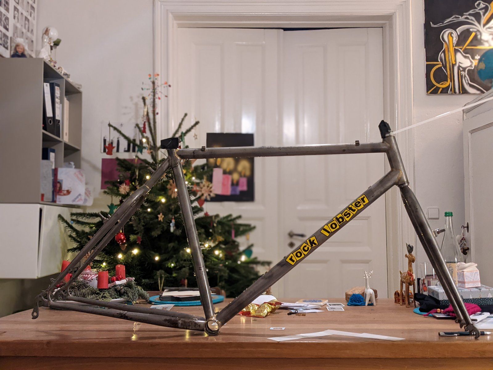

Also, jetzt nochmal, eine kleine Serie vom anfänglichen Traum RL fillet zu einem fancy Mock, ja, sieht nur so aus, ist aber nicht aus den Händen von Paul.
So ging's los, ich könnte es kaum glauben als ein befreundeter Lobster Pro von hier mir den Tipp gab, das es in USA zum Verkauf steht.
Bei der ersten Anfrage bei Paul gab es sofort auch originale Decals. Große Freude als er ankam
Dann erstes Misstrauen, keine Rahmennr
Erstmal ab zum entlacken und nächstes Misstrauen, das sind garnicht die groben Fillets, nein nur geschweisst an der Gabel
Weiter im Programm, Klarlack und decals
Dann gab's die Nachricht von Paul. Das ist nicht meiner.
Inzwischen weiß ich, die Rohre und der Mono Stay müssen von Keith sein, also Nontrager?! Nein, Rest passt nicht (Drops, seatclamp, bottle cage mounts, noodle)= unknown.
Ich hab's dann aber trotzdem wie geplant zuende gebracht, das war der ganze Aufwand wert
Es gab dennoch ein richtiges #steelfightsback Gefühl auf der Reise, laufen tut's wie versprochen und alle Vorbesitzer dachten es auch, das ist ein Rock Lobster Custom fillet brazed, jetzt muss es aber OCK bzw Mock Lobster genannt werden.
