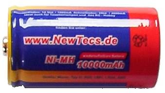

Monoakkus (Typ D) NiMH, 10000mAh mit Nippel
Bild als Anhang!
@juchhu
Kannst Du mir sagen, wofür ich diesen Softstart oder Dimmer benötige?
Warum kann ich nicht einfach die Lampe an den 6V Akkupack anschliessen?
Batman schrieb:
Guggst Du hier !
Bild als Anhang!
@juchhu
Nichts gegen die Firma, aber die Akkus erreichen die aufegdruckten Kapazitäten nicht wirklich - habe ich schon getestet...
Außerdem ist die Spannungslage nicht so gut bei moderater Strombelastung.
Bei den Cellcon-Zellen wird es wohl ähnlich sein - kannst ja gerne mal testen und berichten.
