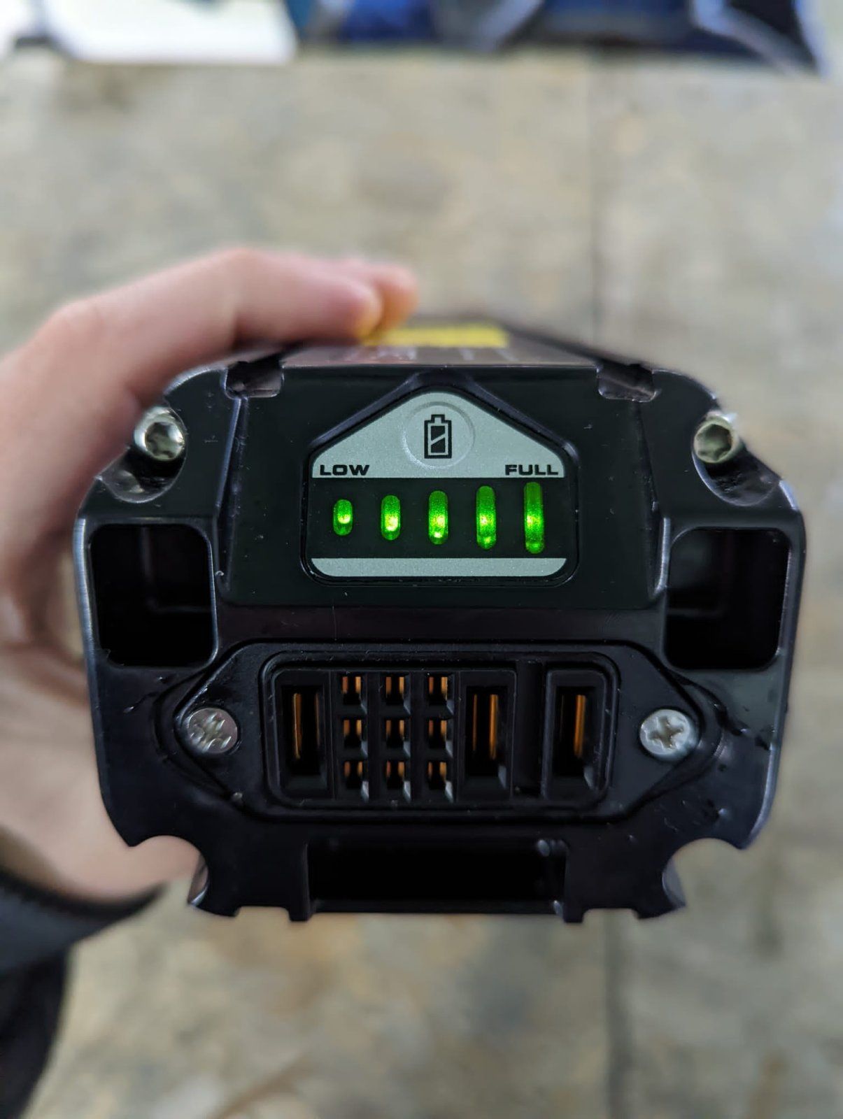

Dann habe ich den Akku gecheckt, dieser leuchtete dann nur mit 1ner LED am Anfang, hatte scheinbar irgendeine Störung drauf, reseten vor Ort funktionierte nicht. ( Der Akku war voll geladen )

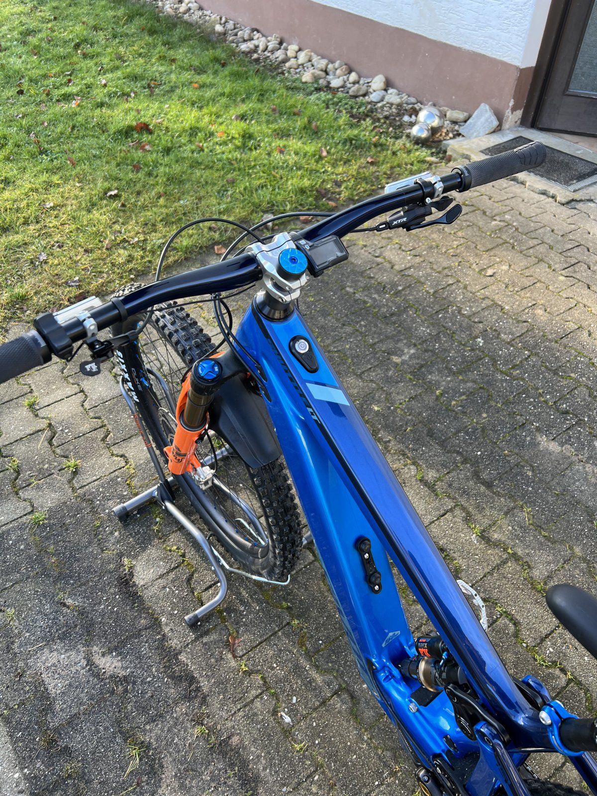

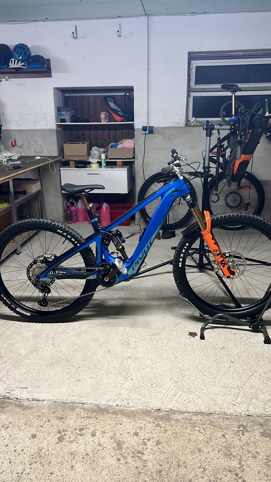

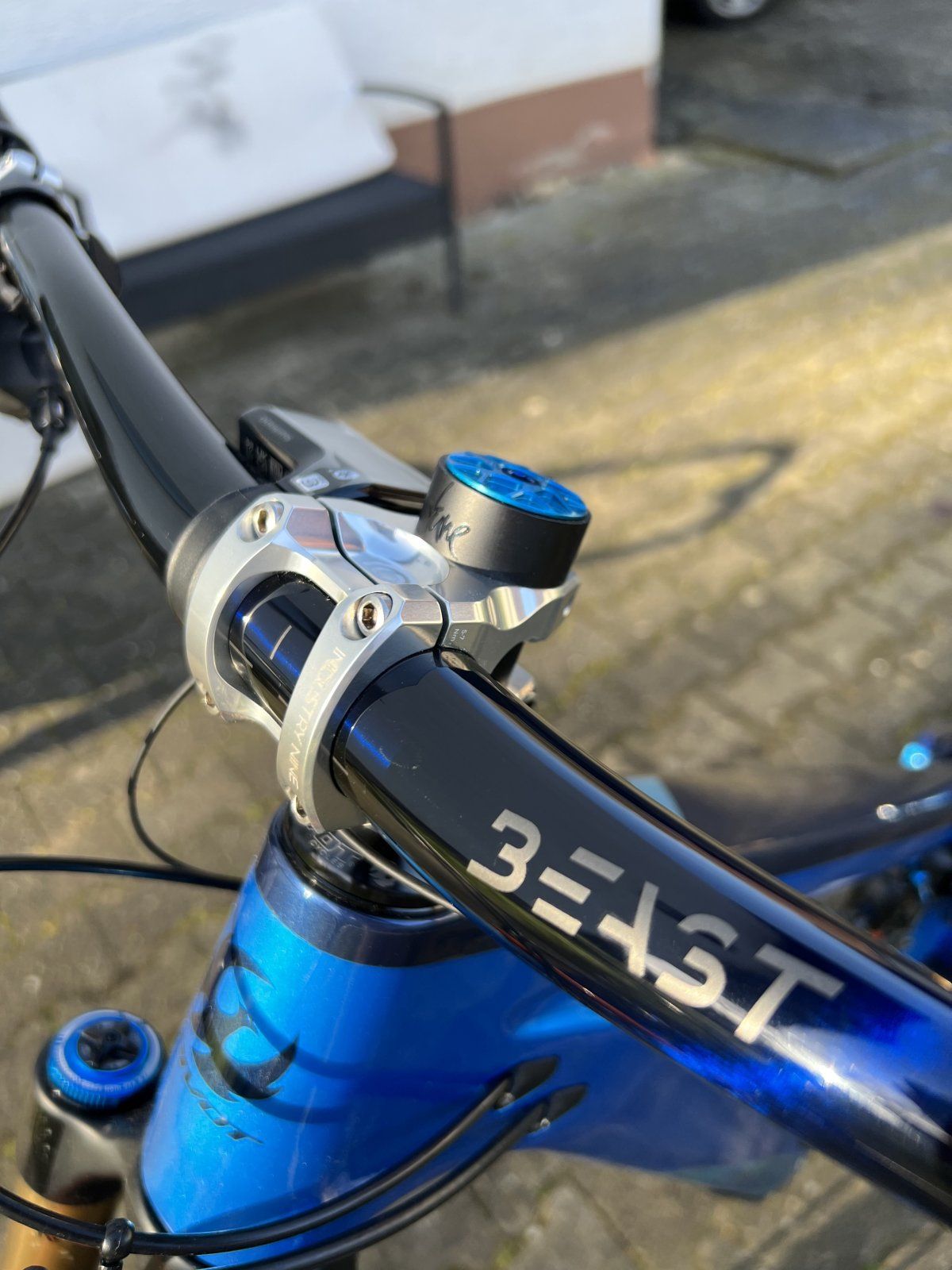

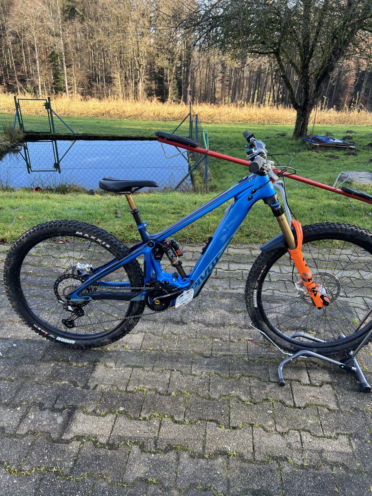

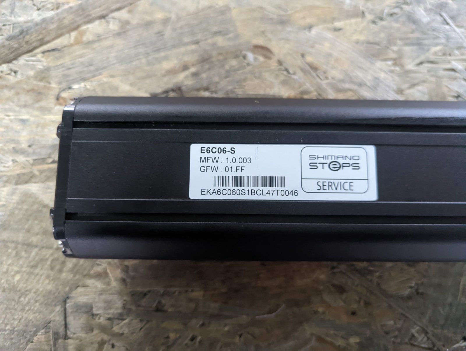

Hier noch ein paar Bilder:

Wie hast Du das am HR mit dem Speedsensor gelöst, nach den Bildern fährst Du hinten eine Dächle?
Wenn der Speedsensor kein Signal erzeugt, dann hast Du genau die von Dir beschriebenen Probleme.
Ganz normal den Sensor übernommen, an dem liegts nicht.
Das hab ich schon lange überprüft.
