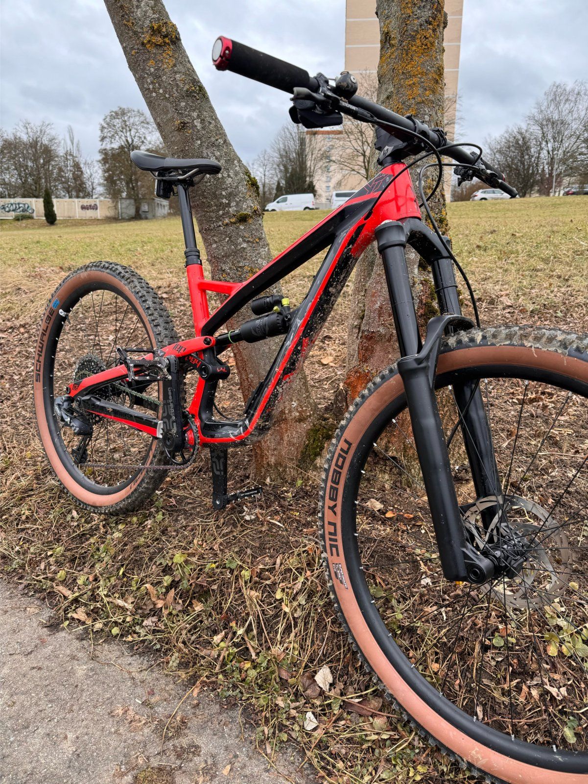

Habe mir jetzt ein Jeffy aufgebaut. Der Rahmen ist von 2017 und für 27,5 Zoll
