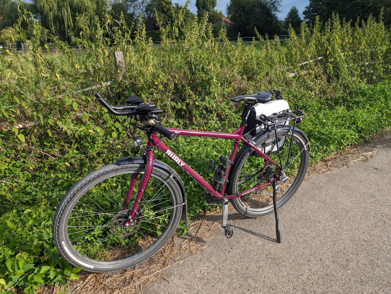

Spannendes Projekt. Ich habe was sehr ähnliches vor - wahrscheinlich auch mit dem Ogre. Daher werde ich mit vielen Fragen nerven. Zuerst mal die erste:Hinterrad ist bereift. Ein neues DT-Swiss XR-1700 mit Gravelking SK in 54 mm. Die Bremsscheibe ist ne alte Magura 160 mm, die ich vor nem Jahrzehnt am Hardtail durch ne 180er ersetzt hatte.
Vorne will ich das alten Vorderrad mit NaDy weiterfahren, mal sehen, ob ich den Gravelking damit verheiraten kann.
. Ging halt, da die Nabe zufällig Scheiben kann. Tubeless geht natürlich nicht aber mit Schlauch kein Problem. Hab die nicht ausgemessen, bin aber früher am MTB auch vergleichbar breite Reifen auf schmalen Felgen gefahren. Klar, man kann mit dem Druck nicht so weit runter, aber so 2 Bar (geschätzt) gehen ganz gut. Aber eventuell tu ich auch mal umspeichen, falls mir eine breite 36 Loch Felge über den Weg läuft.

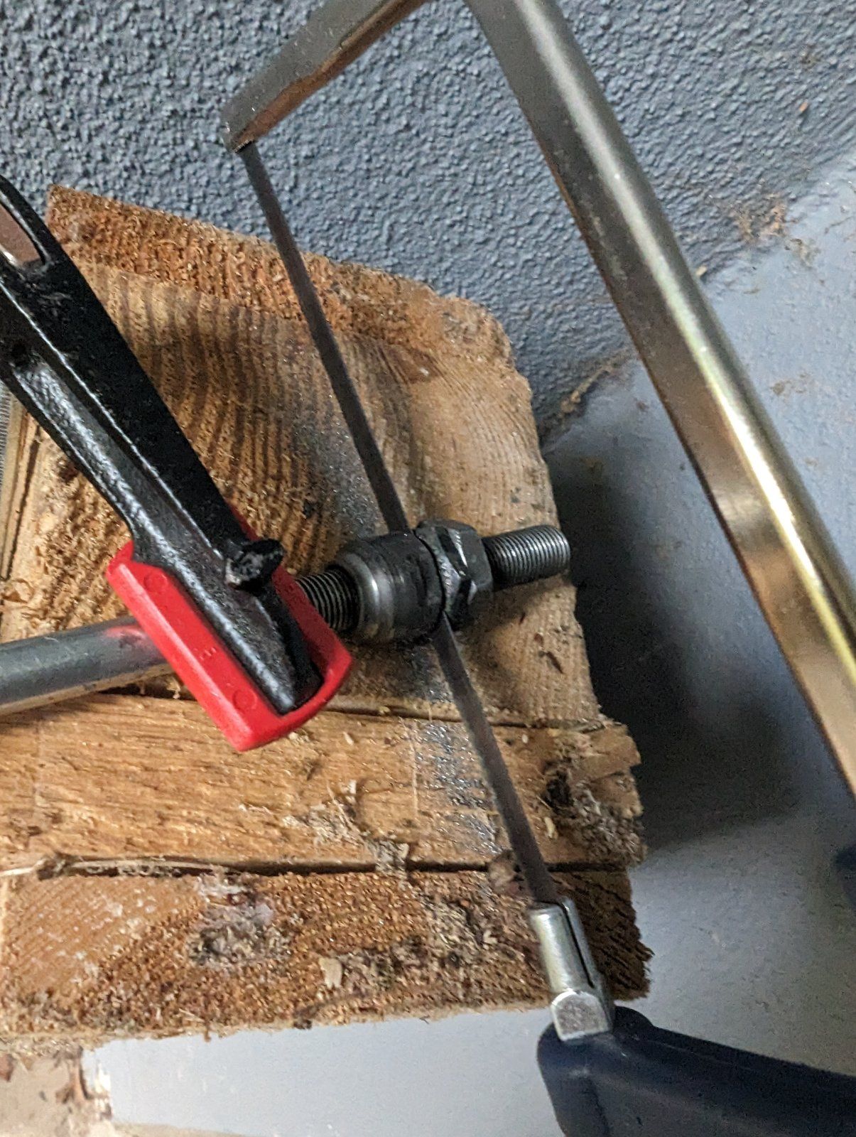

Die Achse wurde geopfert, scheint erst mal zu halten. Bin mal gespannt, wie gut das hält, werde das beobachten, wenn ich mit Hänger unterwegs bin.
