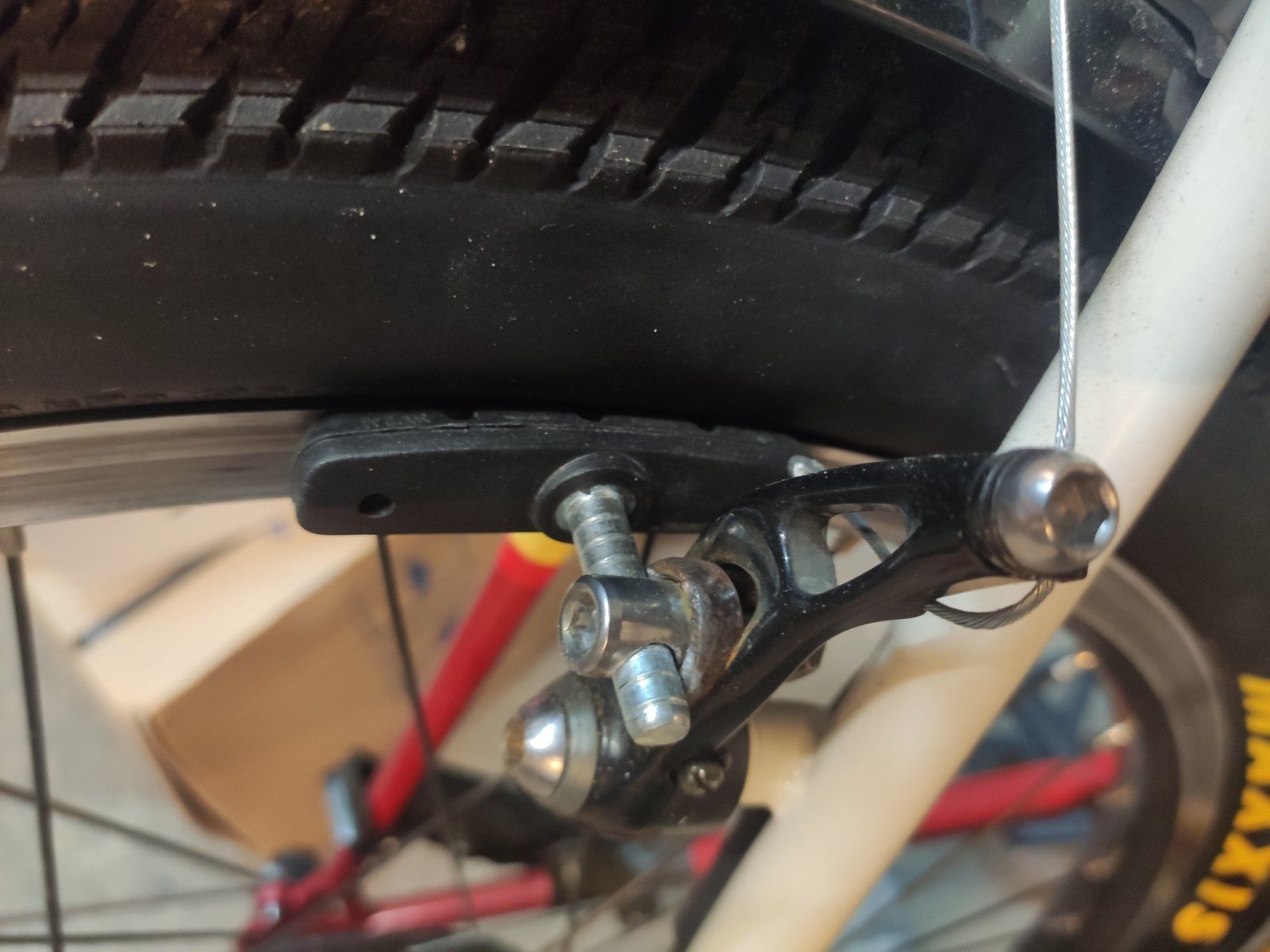

Hallo,
ich habe in der Coronazeit ein altes 90s MTB umgebaut.
Die Bremsen sind Deore LX Cantis. Ich habe von denen kein Wunderwerk erwartet, aber die Bremsperformance ist wirklich richtig schlecht. Aus voller Fahrt, bei durchziehen der Bremse, bekomme ich die Räder nicht blockiert.
Wo kann ein Fehler liegen?
Felgenflanken habe ich gereinigt/entfettet.
Die Bremshebel waren beim Kauf drauf und sollten eigentlich für Canti ausgelegt sein. Ich kann es nicht nachprüfen, finde keine Modellbezeichnung für die Tektro Hebel. Habe davon zu wenig Ahnung.
Bremsschuhe habe ich auch nicht die allerbilligsten gekauft, sind von Jagwire.
Fotos anbei, jeder Hinweis willkommen.
Vielen Dank.

Du hast die korrekt ausgerichtet (das Tool hatte ja nie jemand, aber es ist fricklig ohne Tool den Winkel hinzubekommen)?
Die Bremsschuhe liegen satt auf der Felge. Bremspunkt setzt bei ca. 20 ein bei 60 Prozent volle Bremsleistung.
Sehr viel mehr nach außen kann ich die Cantis auch nicht bringen, ich hatte irgendwas gelesen, dass das wichtig ist.
Einfachste Lösung wäre: Du hast Bremshebel für V-Brake mit Cantis verheiratet. Dann hast du falsche Übersetzungsverhältnisse.
Hatte das früher mal genau anders herum: die ersten V-Brakes Arme mit den alten Canti-Hebeln. Das war wie "Anker werfen"...😉

Habe die Bremse hinten ganz nach außen gestellt, jetzt ist die Bremsleistung etwas besser.

Wenn Du zeitlich original bleiben möchtest, schau mal die genaue Bezeichnung der Cantiarme nach. Die ist auf der Innenseite eingeprägt.
Da müsste so was stehen wie "Shimano BR M 535" oder so ähnlich. Wenn Du dann mit der Gruppenbezeichnung bei Ebay Kleinanzeigen schaust, findest Du ganz sicher die passende "Schalt-Bremshebel-Kombination" und ggfl auch die Bremshebel einzeln. Die gibts aber deutlich seltener.

Das Dreieck maximal nach unten, bis es fast schon auf den Schutzblechen aufliegt, Schutzbleche im Allgemeinen sind nicht ideal für das Bremsdreieck, geht aber.
Die LX Arme sind ok…
Die Canti Gegenhalter können flexen! Das ist sehr schlecht!

Der somit noch übrige, wichtigste Tipp im ganzen Thread ging dann leider im Text unter, nämlich:
DAS war und ist das wichtigste bei Cantis, noch vor den (weicheren als Shimano original) Belägen.
Du brauchst ein "Seildreieck", an dem wird das Seil vom Hebel festgeschraubt, und da hängt ein 2. Seil von Cantiarm zu Cantiarm dran.
das ganze so tief wie nur irgend möglich, ganz knapp über dem Reifen.

wie ich jetzt am Computer sehe, hast Du eh schon die Variante mit den "Seildreiecken",
die Schutzbleche sind nur leider im Weg.
Montiere mal vorne ab, neues (längeres) Bremsseil rein, das Metallstück so weit wie möglich an den Reifen runter, Querzug drüberspannen und ausprobieren.
Das sind Welten, mit den ca. 2 cm die da drinnen sind.

Diese alten LX Cantis von ca Mitte der 90er Jahre sind etwas schwierig einzustellen, weil man dafür drei Hände bräuchte..., aber das Rad zum blockieren bringen und einen Stoppie machen konnte man damit auch schon.
Wobei V-Brake tatsächlich einfacher wäre, mit dem Einstellen.
Die Tektrohebel waren 1995 schon mies.
Stimmt.
Aber nicht, weil die schlecht verarbeitet waren, sondern weil das Übersetzungsverhältniss der Hebel nicht zu den Shimano Cantis gepasst hat.
Diese Tektro wurden gerne zusammen mit GripShift verbaut, wenn die original Shimano STI zu teuer gewesen wären. NUR Bremsgriffe gab es damals von Shimano gar nicht.

Wenn man wirklich die letzten 10% Leistung rauskkitzeln will, dann sollte man mal fix die Reifen runter nehmen und kann dann die Cantilever wesentlich besser einstellen. Bzw sieht man so besser, wie die optimale Einstellung wäre.
