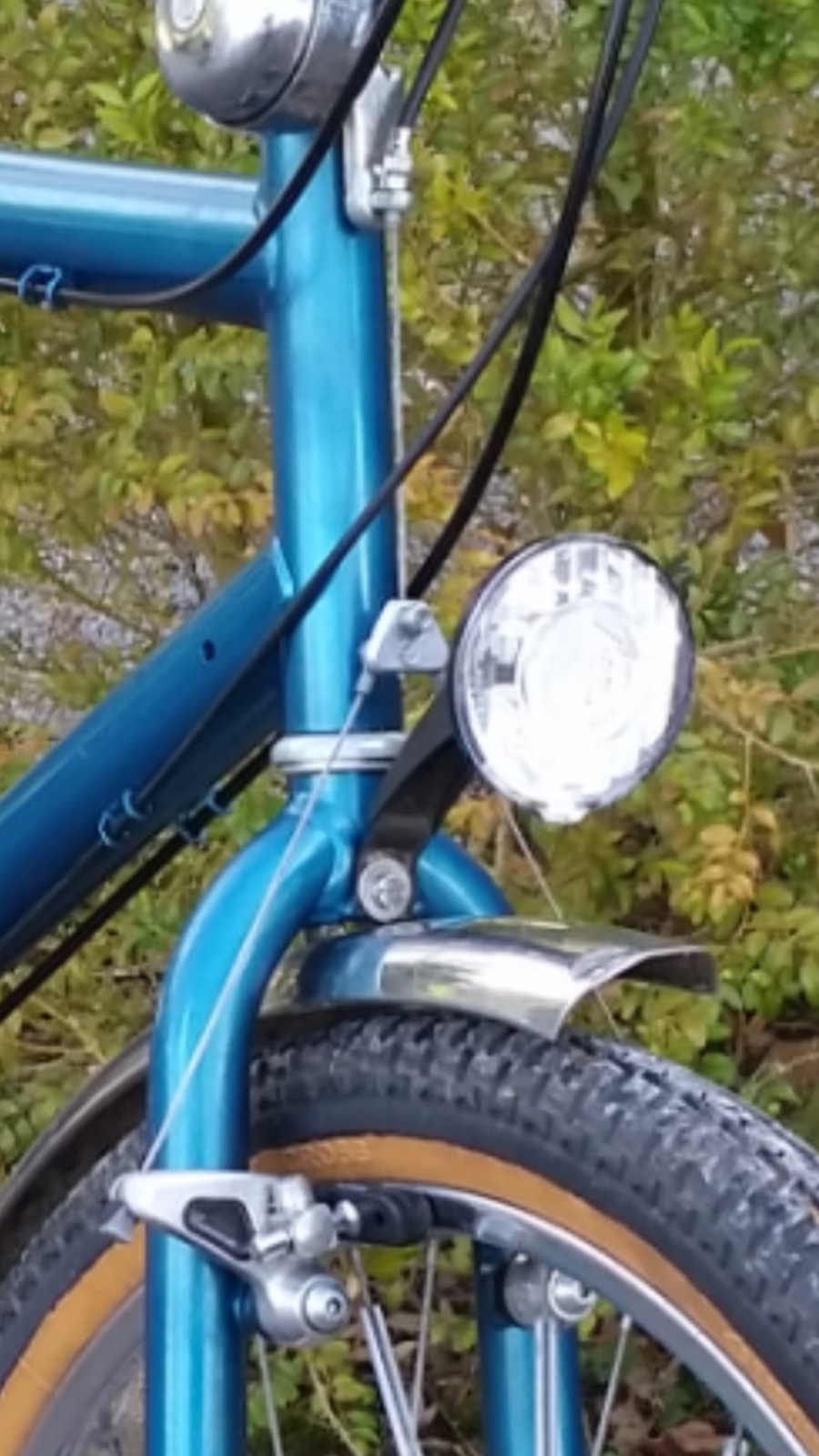

richtig eingestellt, mit einigermasse Bremsübersetzungsverhältnis bremsen Cantis auch auf Stahlfelgen (trockenen Stahlfelgen ☝️🤣 🙄 )
jo, und diese weit ausgestellen passen halt bei altem Gerät oft besser.
nur als Beispielbild von mein Alteisen mit Nirosta-Eisenfelgen.

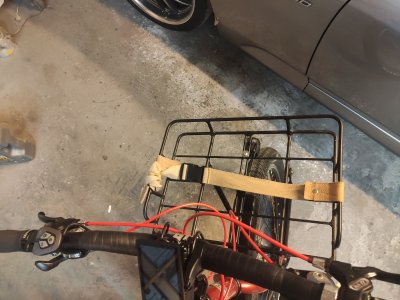

Bremshebel verbaut. Hinten tief gehängt, das Dreieck liegt auf dem Schutzblech, die Bremsleistung ist top, das Rad blockiert, mehr wollte ich nie. Die neuen Bremsbeläge habe ich gar nicht verbaut, das ist so ok, ich brems die alten erstmal runter.
Vorne kann ich das Dreieck durch den Gepäckträger nicht tiefer hängen. Die Bremse ist nicht ganz so giftig, aber besser. Ist aber ok, das Rad wird inzwischen gerne von der Familie genutzt, wahrscheinlich wäre eine aggressivere Bremse vorne eher unfallfördernd.
Vielen lieben Dank an Alle für den Input.
Falls jemand was ähnliches bauen will: mit Schutzblechen und Gepäckträger sind VBrakes wahrscheinlich doch die bessere Wahl 🧐
