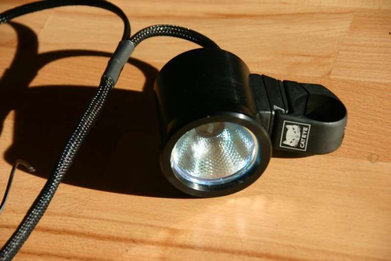

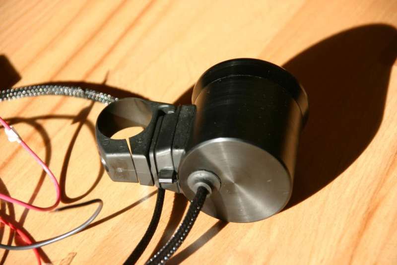

Hi!
Hier mal ein paar Bilder von mir.
Drin steckt eine 21W Brightstar, das Kabel ist durch einen "KAB SNAP 7" von Reichelt geführt. Musste ich innen ein klein wenig zurecht Schnipseln und die Leitung in einer kleinen Schlaufe legen.
Michael

@ Maik
Es handelt sich um die ganz normalen Leitungen wie sie an den Brightstar dran waren, das ganze habe ich noch überzogen mit Geflechtschlauch, habe meinen von www.netproshop.de.
(Nein, Carbonrahmen habe ich noch keinen von Ihm gekauft :eek: )
Ich finde das sieht einfach besser aus als lose Kabel, die herumhängen.
Die Stellen an denen die Leitungen Durchgeführt werden habe ich vor dem einziehen der Leitungen Mit Heisskleber versiegelt, damit mir keine Feuchtigkeit zwischen Gummidurchführung und Geflecht durchkriecht.
Michael
