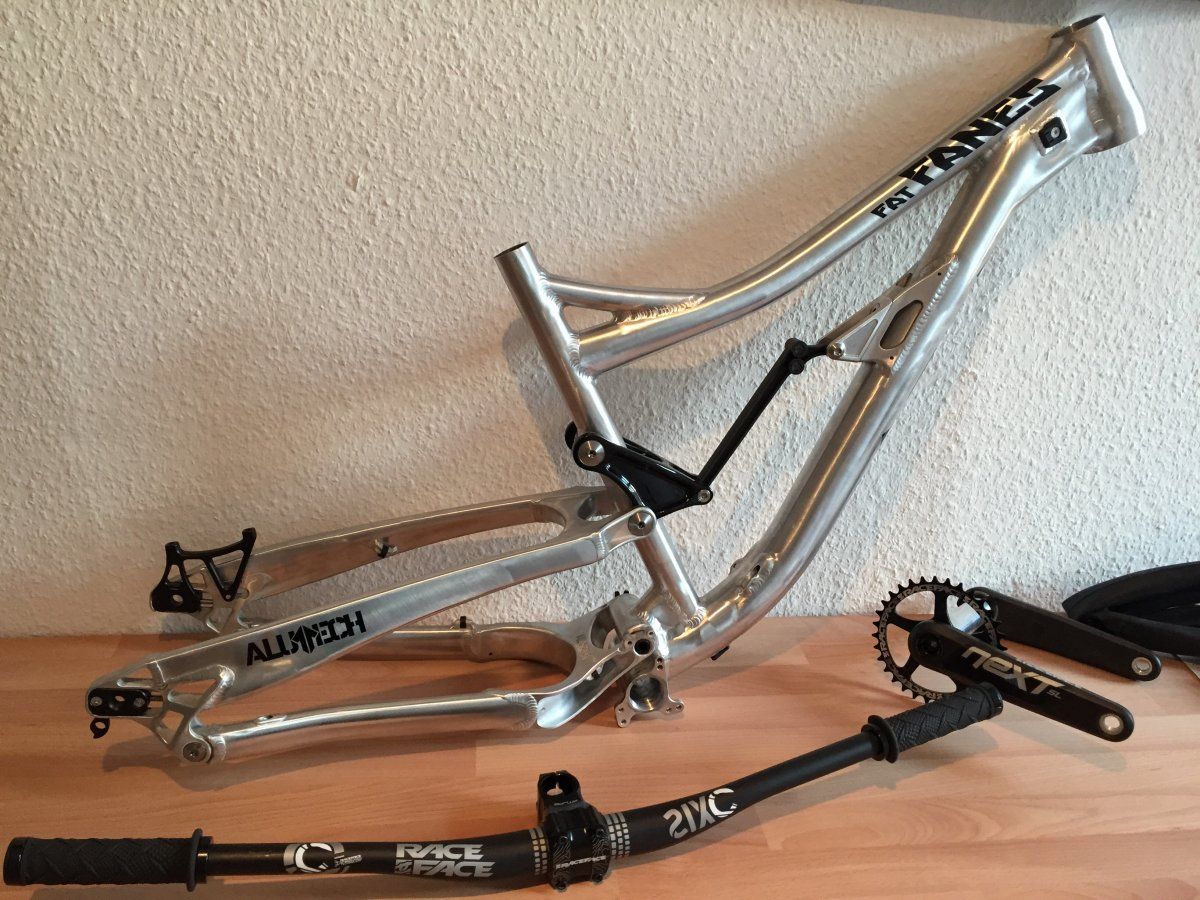

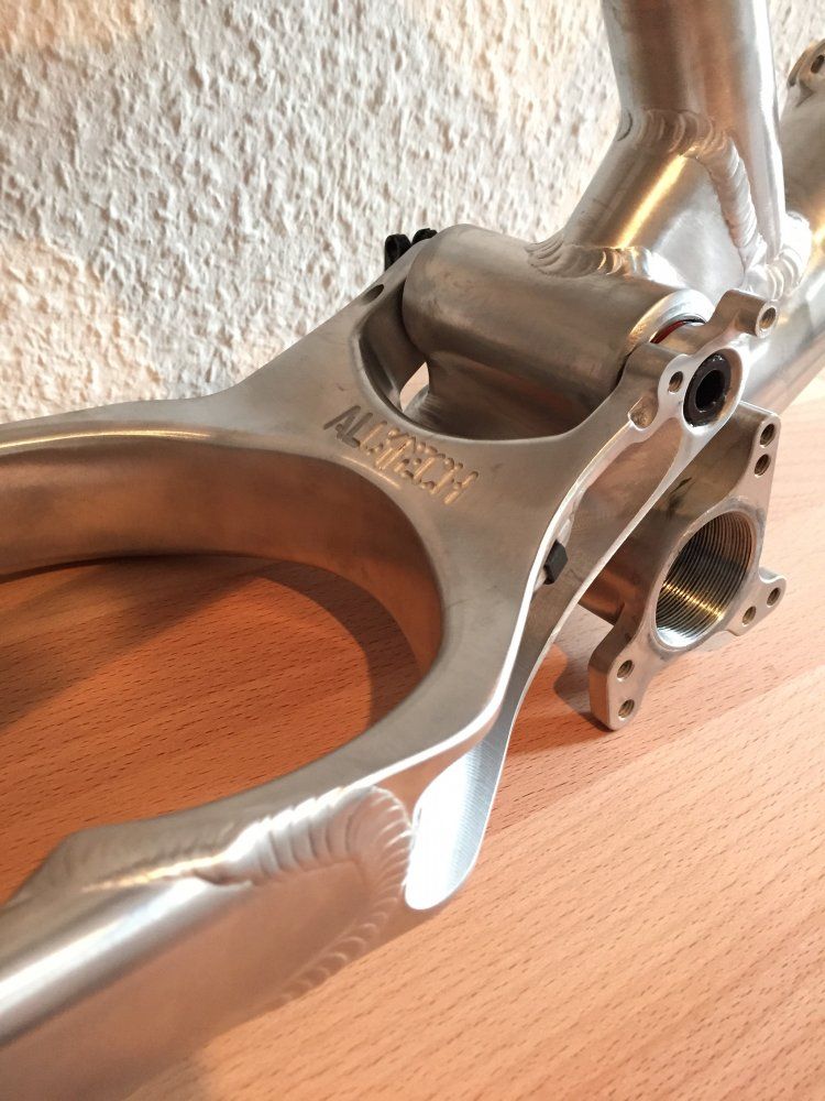

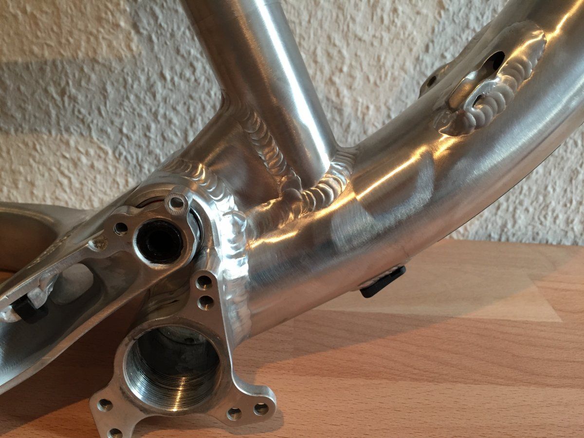

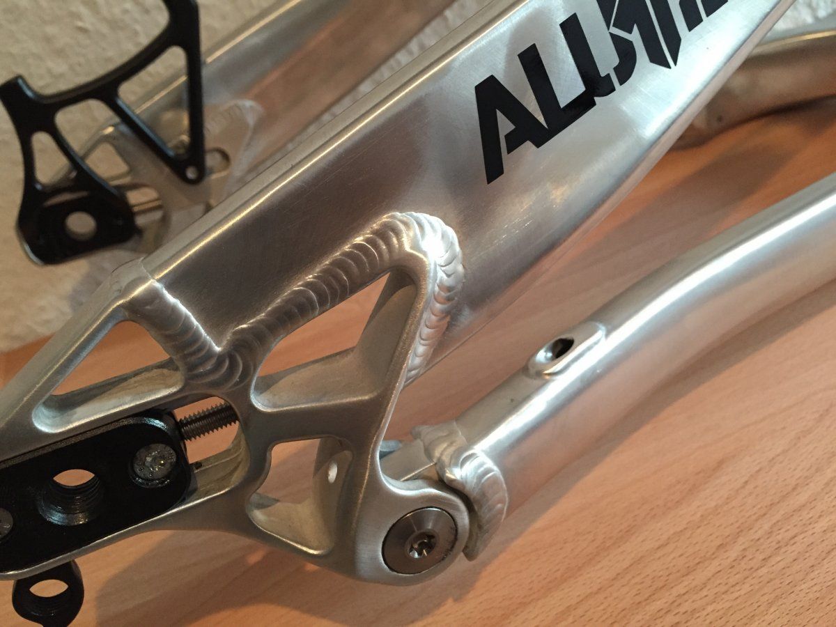

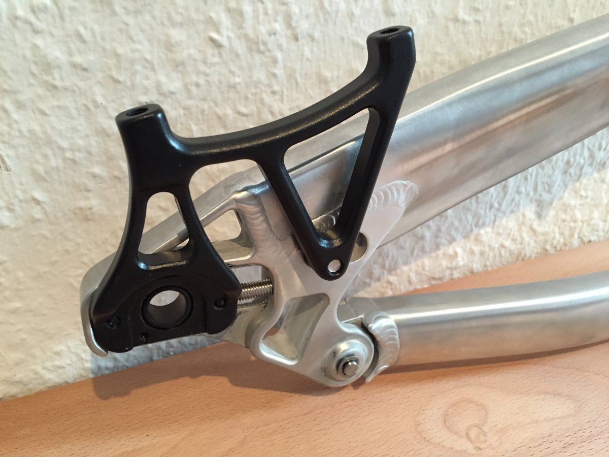

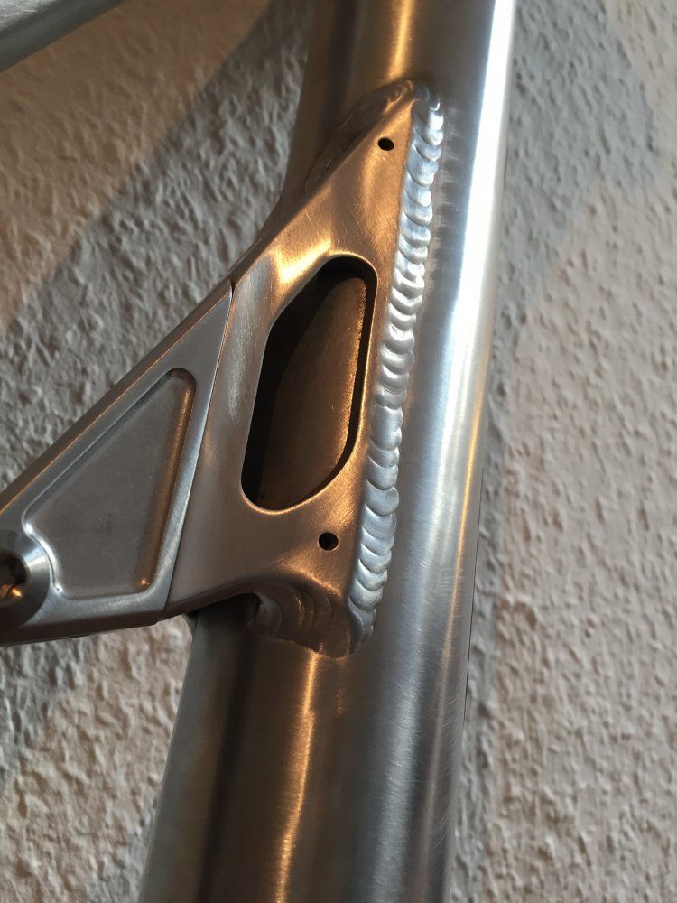

Wie versprochen jetzt die Bilder vor dem Aufbau. Der Rahmen wiegt mit dem Dämpfer-Dummy laut Küchenwaage genau 3650gr.
Gruß Maddin
P.S.: Der Rahmen macht einen sehr wertigen Eindruck. (Ist der Erste den ich mir hab bauen lassen, alle anderen waren von der "Stange")

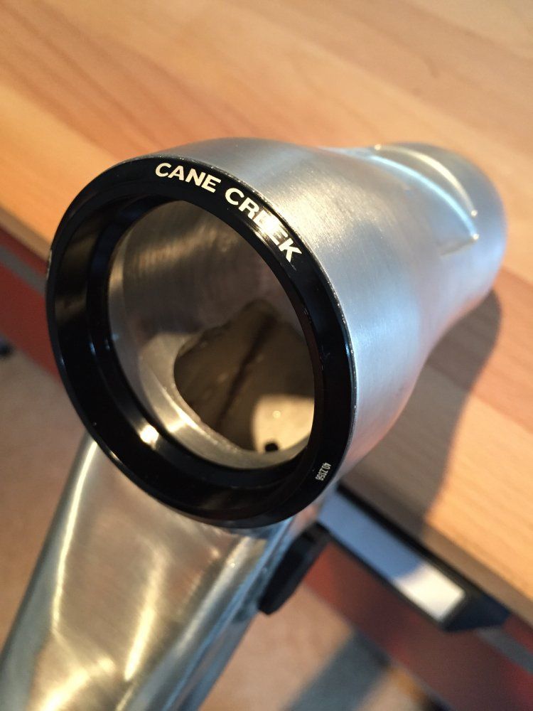

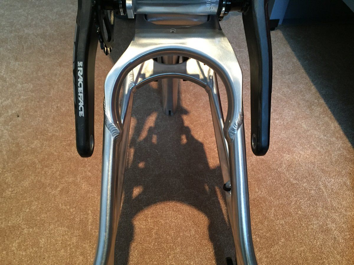

Guten Abend,
heute hab ich den Steuersatz eingepresst, Kurbel eingebaut und vermessen (Q-Faktor 195mm, zum Glück mit reichlich Luft zu den Kettenstreben), Gabelschaft der neuen Bluto gekürzt, Lenker montiert und angefangen die Leitungen innen zu verlegen.
Morgen kommt der Dämpfer per Post. Dann wirds auch fertig werden denke ich :D
Wenns Projekt fertig ist mach ich mal ne Komponentenliste fertig :p
Gruß Maddin

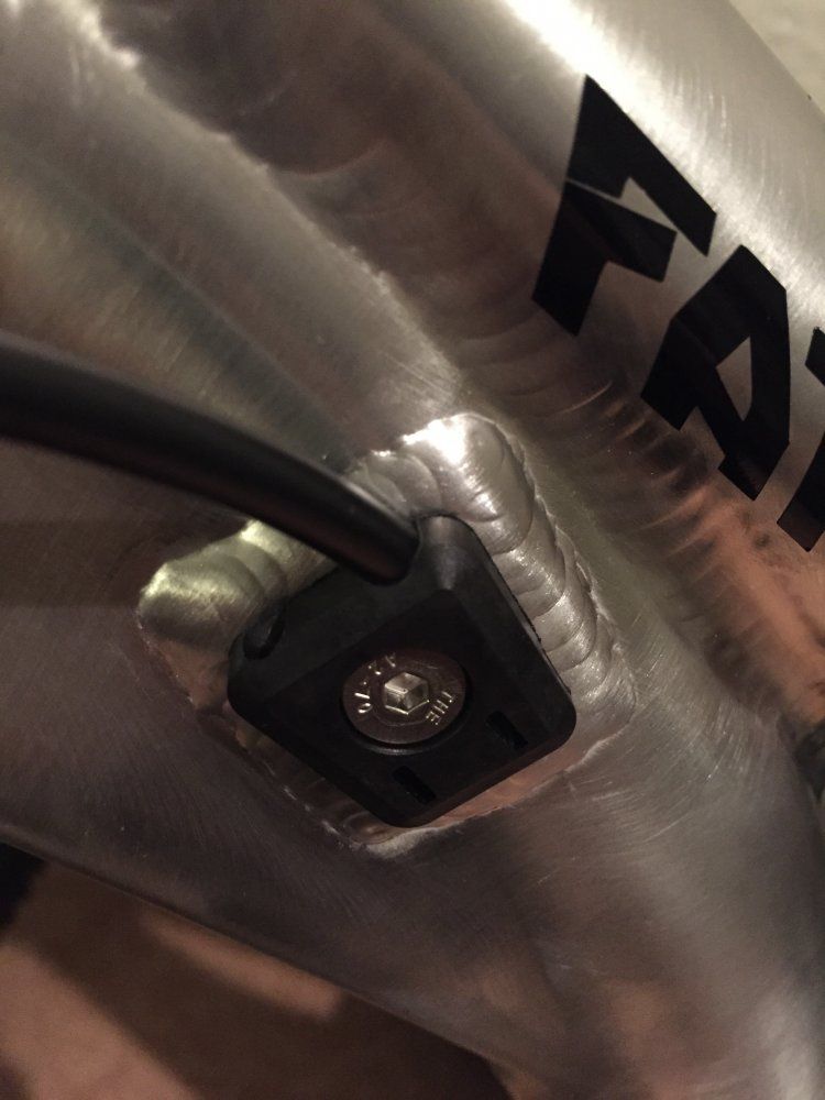

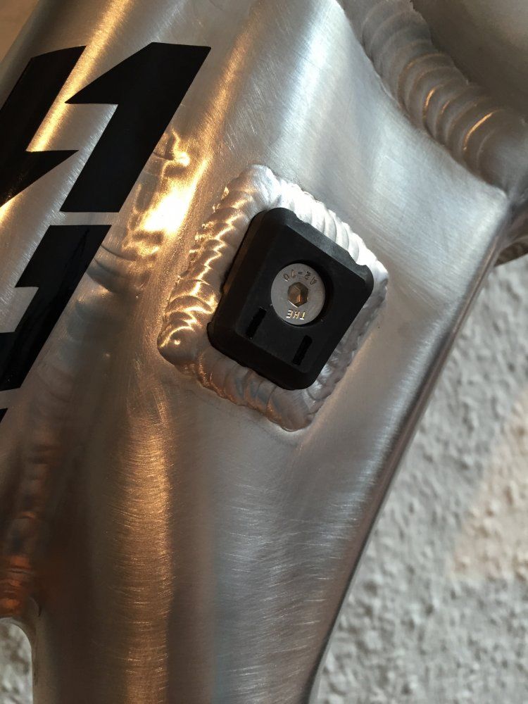

Äußerst gut gefällt mir, dass man die Hydraulikschläuche sowie den Schaltzug mit Hilfe der verschraubbaren Kabelmanagement Ein- u. Ausgänge so in den Rahmen "drücken" kann das nichts klappert. Man schiebt die Schläuche praktisch einfach etwas weiter als nötig mit Nachdruck in den Rahmen und schraubt dann fest. Kein klappern, kein wackeln :daumen:
