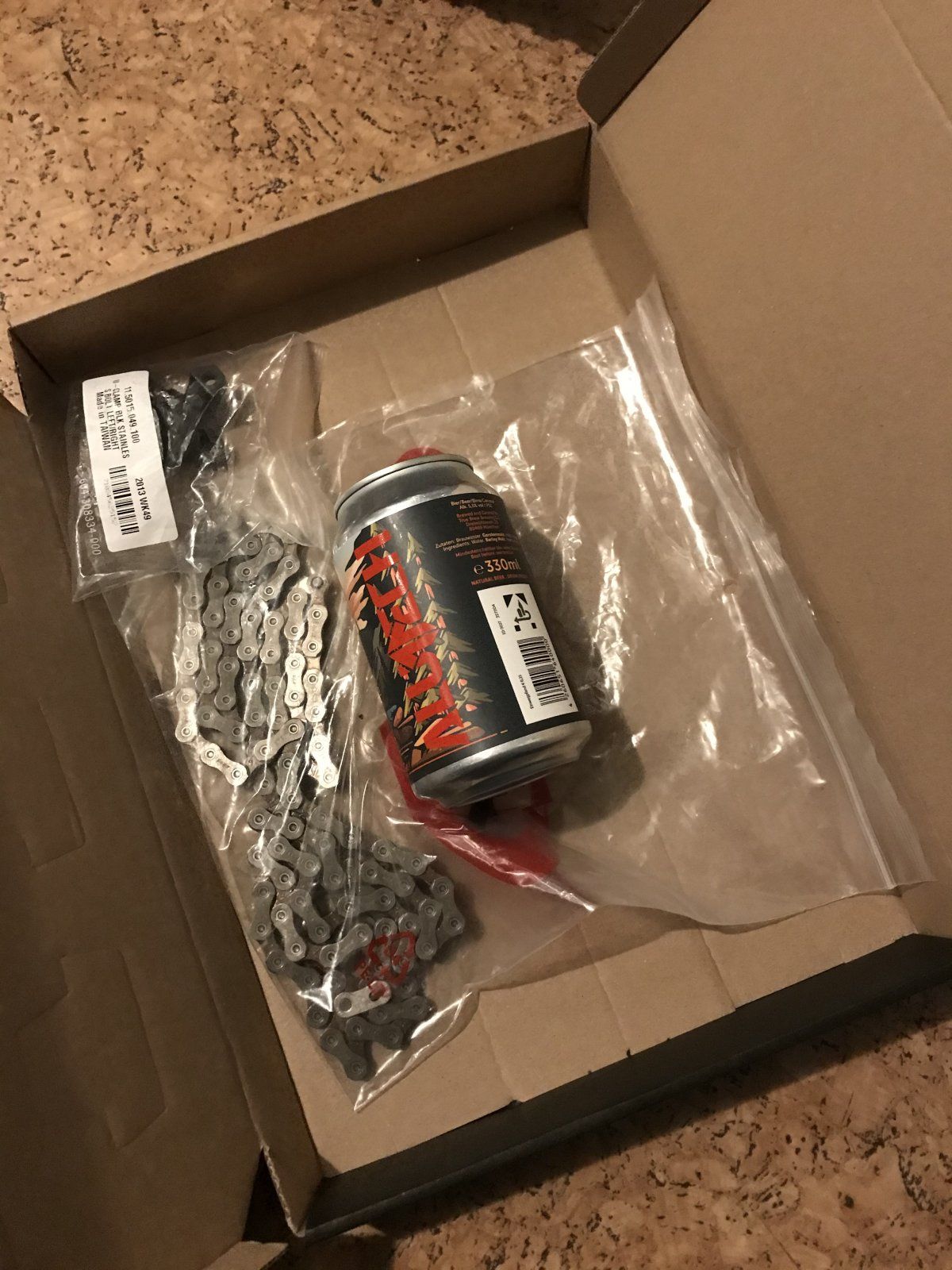

Der Postbote wurde heute ganz besonders erwartet.
Für den Papa war auch etwas dabei.🙂👍

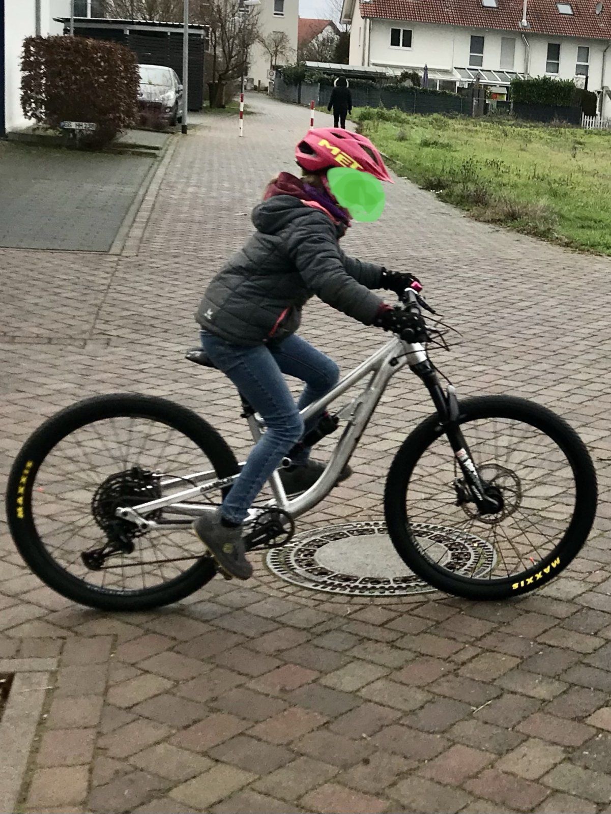

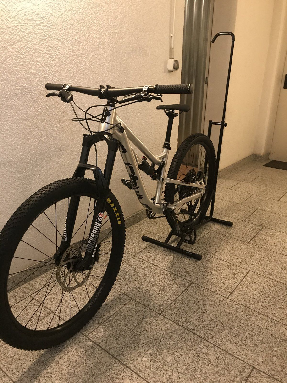

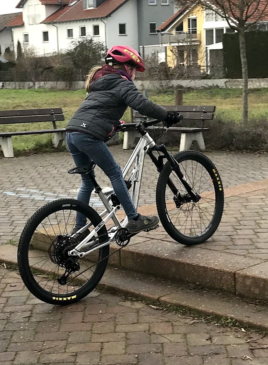

Das Bike macht einen sehr guten Eindruck, das Fahrwerk lies sich auch sehr gut an das Fahrerinnengewicht von knapp 27kg anpassen.
Testfahrt konnte sie leider noch nicht durchführen, weil die Clique schon wieder geklingelt hat und das Kind somit verschwunden ist🙃.
Interessant finde ich bei der Sattelstütze die Möglichkeit den Hubbereich zu begrenzen, original hat sie 150mm und jetzt habe ich sie auf das Minimum von 120mm eingestellt.
Die Kurbeln werden demnächst noch gegen kürzere getauscht, dann sollte es perfekt passen.

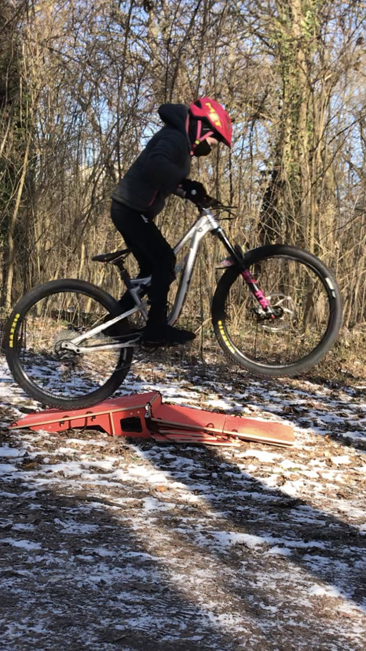

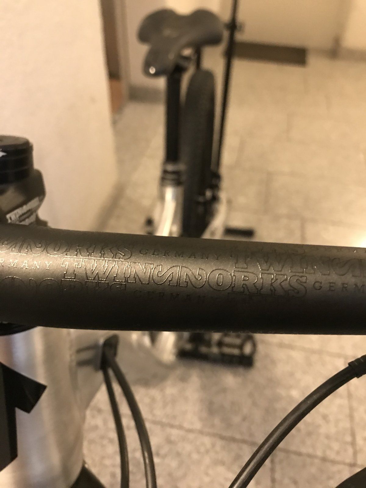

Wollte nochmal kurz Rückmeldung geben zur Passform, es passt aus meiner Sicht sehr gut, wie auch die Fotos zeigen.

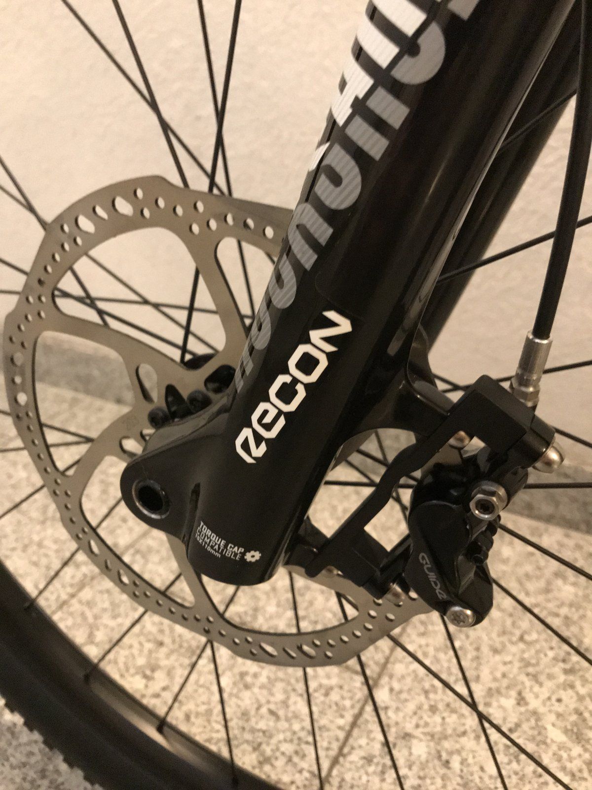

Die vom Hersteller verbauten Sram Guide RSC sind der Hammer, gerade die werkzeuglose Einstellung der Griffweite ist im Winter mit dicken Handschuhen sehr von Vorteil, da sich ja je nach Handschuh auch die Weite ändert.
Ob es wirklich 203er Scheiben vorn braucht kann man sich streiten, aber da sie am XC-Renner bereits 180/160 fährt , ergänzt sich das hier ganz gut.

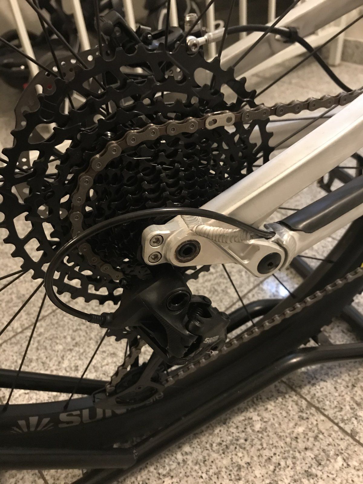

Die ersten Umbauten sind bereits geplant:
-Austausch der Kurbel gegen eine gekürzte NX und dazu noch ein Alu-Kettenblatt(noch im Zulauf)
-Austausch der SX Schaltgruppe gegen eine bereits vorhandene m8000, da sie diese bereits am XC-Renner fährt und sie auch deutlich leichter ist
-Austausch der Recon gegen eine Fox 34 Performance Elite(liegt schon bereit)
dann sollte mindestens 1kg eingespart sein , nach meinen jetzigen Schätzungen.

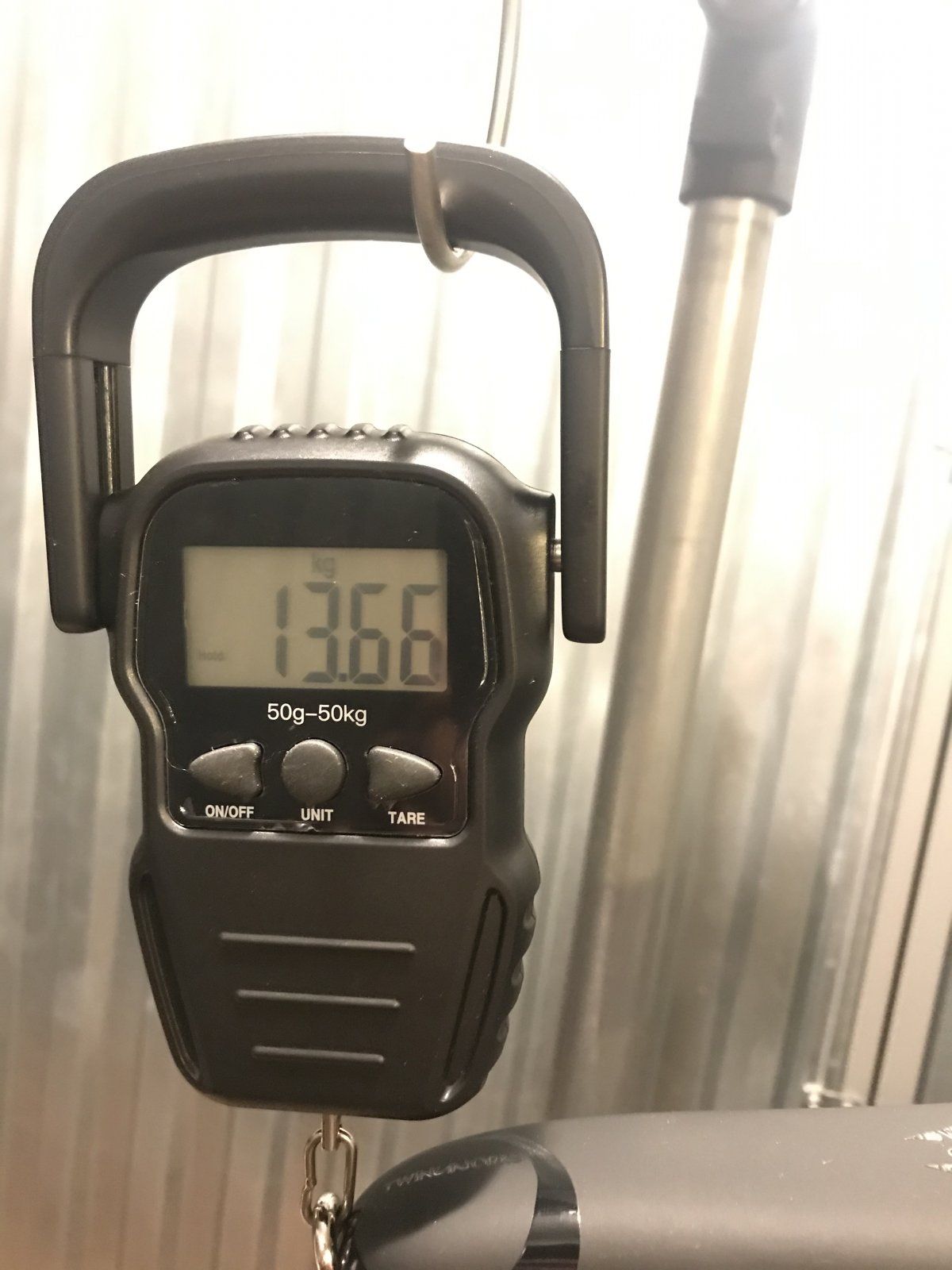

Das war das Ursprungsgewicht mit Pedalen, Klingel, Fender, und Variostütze.

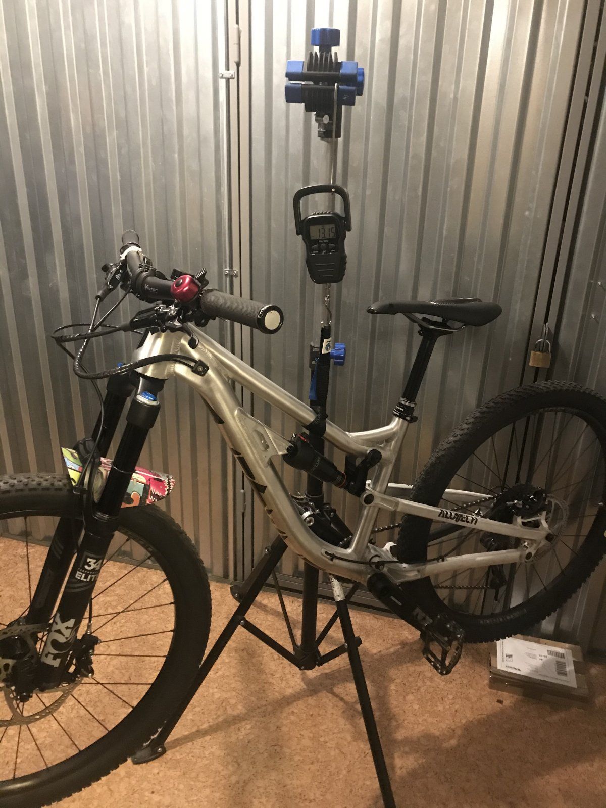

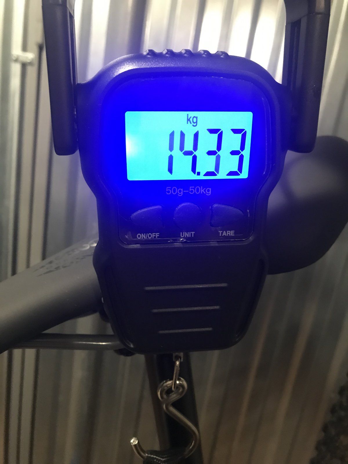

Das ist der derzeit Zwischenstand, nach Austausch der 12fach SX-Gruppe gegen eine noch vorhandene 11fach M8000.
Sowie Tausch der Kurbel gegen eine gekürzte NX mit Alu-Kettenblatt.
Als nächstes kommt noch eine 34er Fox Performance rein, die ist gerade noch beim Service.
Da sind auch noch mal 400g drin.
Der Verkauf der Schaltgruppe und der Recon-Gabel sollten die Anschaffungen annähernd ausgleichen.

Würde für richtiges Gelände die Scheiben nicht reduzieren, man verliert zuviel Bremskraft für zu wenig Gewichtsreduktion
