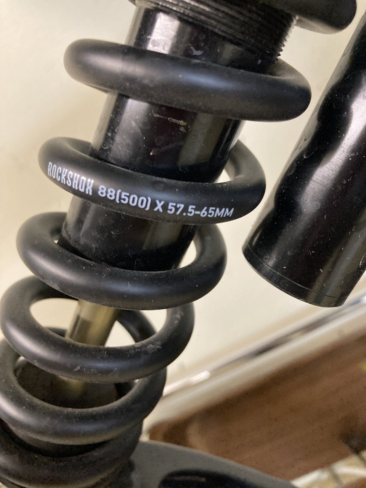

Sagt mal fährt die Tofane 1 hier jemand mit COIL Dämpfer und mag mal Fahrer-Gewicht, Federhärte und Einsatzbereich kund tun?
Wenn ja, welche Type von Feder? Titan, SLS, SAR, Sprindex, …?
Mir kommt meine 550er viel zu hart vor.

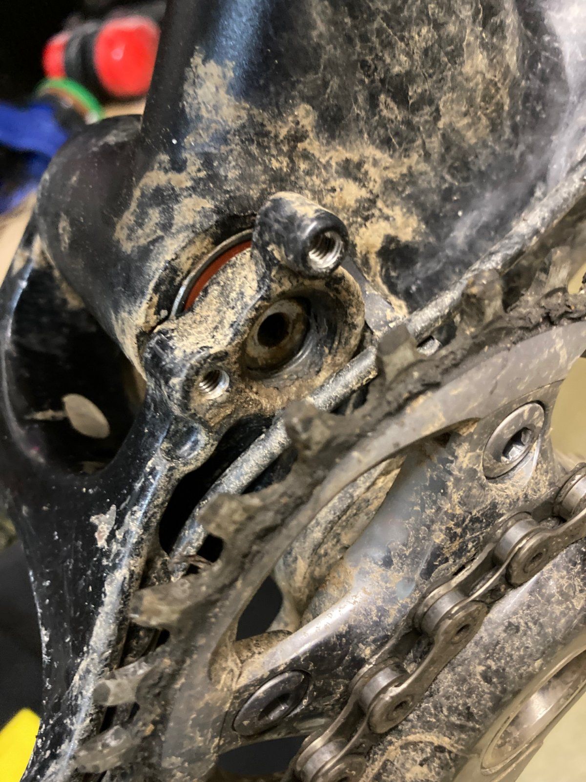

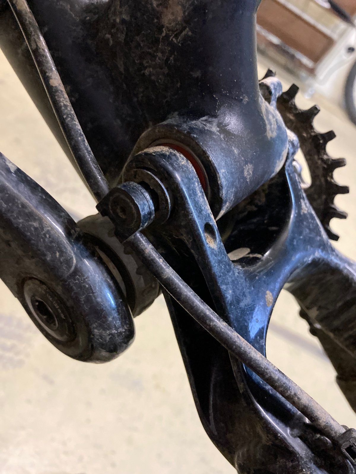

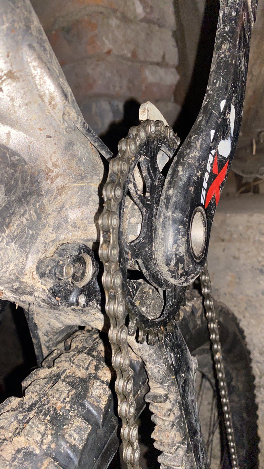

Dann noch eine Frage, wie gehts euch mit Kettenabwürfen?

Welche Federwege fahrt ihr vorne in euren Tofane? Aktuell is bei mir Formula 35 mit 160 mm. Jz ist eine Lyrik im Zulauf welcher ich noch den richtigen Airshaft geben muss. Weiß aber nicht welchen: 150, 160, 170?
Hinten ist jz Coil. 550 war mit 100 kg zu hart, 500 is zu weich (zumindest bei meinen Federn, dürften ja auch Toleranz haben). Wird vermutlich auf Sprindex raus laufen.
