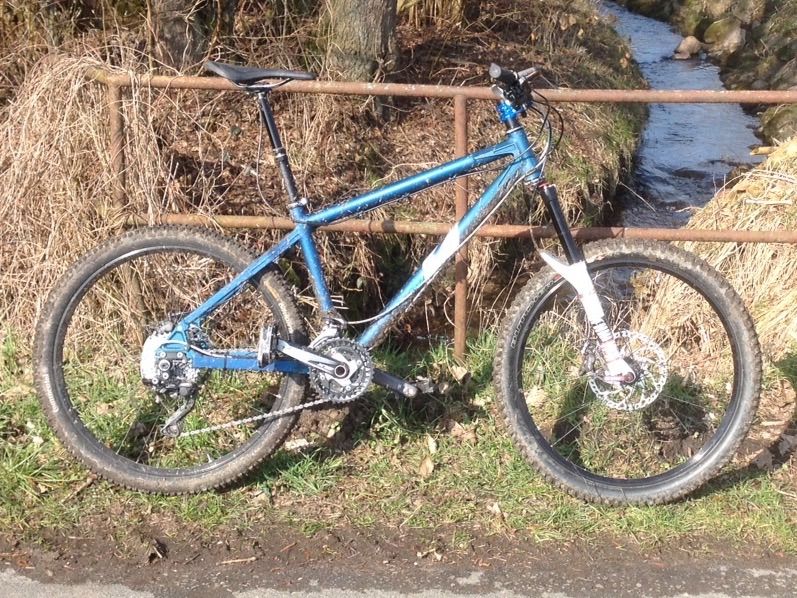

Hier einmal mein Argon AM, ich hatte ja schon einmal geschrieben das es sich um den Rahmen handelt den Frank Schneider bei der Megavalance 2012 gefahren ist ( daher der extra stabile Aufbau). Jetzt ist der Aufbau fast fertig, nur die Gabel wird noch gegen eine Pike getauscht ( ist bestellt ) und die Laufräder auf tubeless umgerüstet.
Momentanes Gewicht ca. 12,8kg ist eben ein Trainingsgerät

was is denn das für ne rahmengröße. schaut irgendwie etw kurz und hoch aus.
meins (L), als vergleich:
Hallo, lt. Nicolai ist es ein L, ich werde mal die Maße überprüfen. Wegen der Spacer, wenn die Pike drin ist kann oben komplett und unten mindestens 1 Spacer weg. Ich möchte die DT gabel nicht kürzen da sie eh nicht drin bleibt.
Reaktionen: gfx

Die eine Leitung schaut ein wenig seltsam aus, so halb schräg vom Unterrohr zum Sitzrohr...Mit Pike mit Sicherheit besser, ich denke, durch die Brücke hinten an der Gabel schaut's so gestaucht aus...ansonsten doch gelungen!
[QUOTE
@Ollibolli11
Die eine Leitung schaut ein wenig seltsam aus, so halb schräg vom Unterrohr zum Sitzrohr...Mit Pike mit Sicherheit besser, ich denke, durch die Brücke hinten an der Gabel schaut's so gestaucht aus...ansonsten doch gelungen![/QUOTE]
Ich glaube, der bogenförmige Zug ist dem Sideswing Umwerfers(stimmt's?) geschuldet...
Und wegen der angesprochenen Proportion:
Das Geländer( lang und flach ) dahinter beeinflusst die Optik( sicher lässt auch der blaue Vorbau die Front so hoch erscheinen ) anders als der Baum( schmal und hoch ) hinter neurofibrills Argon. Und Sattel oben gegen Sattel unten...
Gruß Maik
