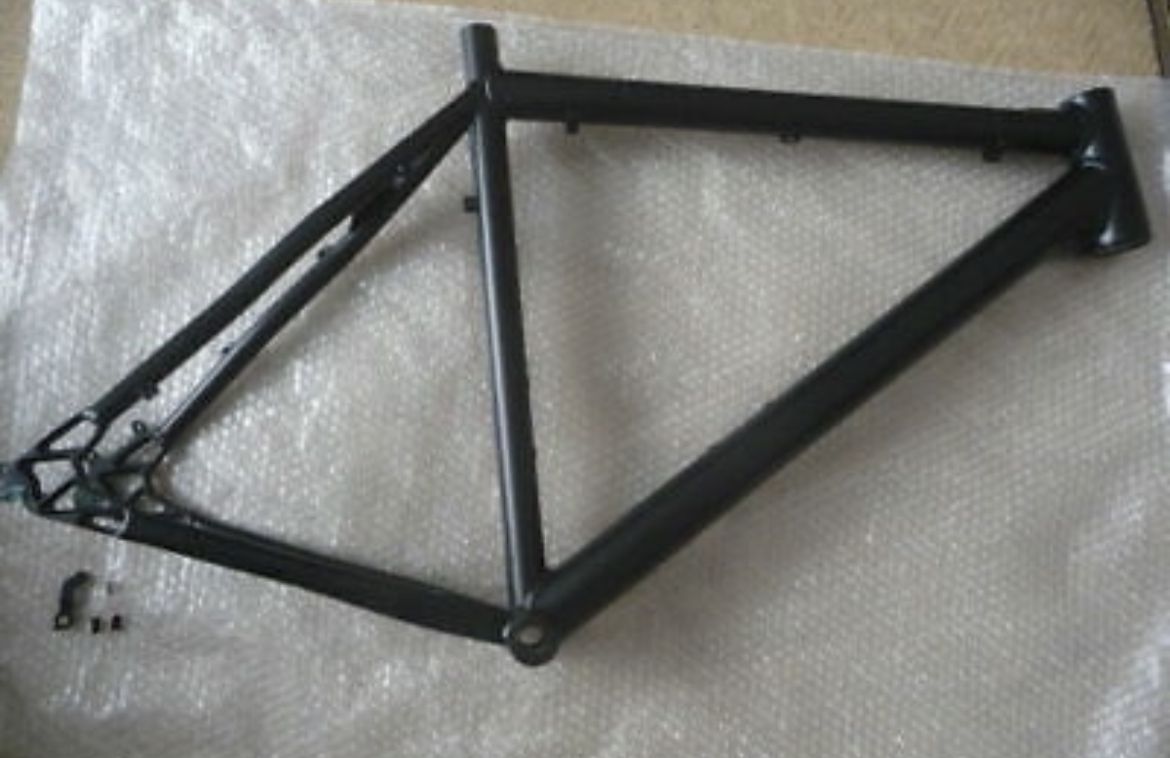

Rahmen: Bergwerk Mercury (1916g, Kofferwaage .. inkl Steuersatz)

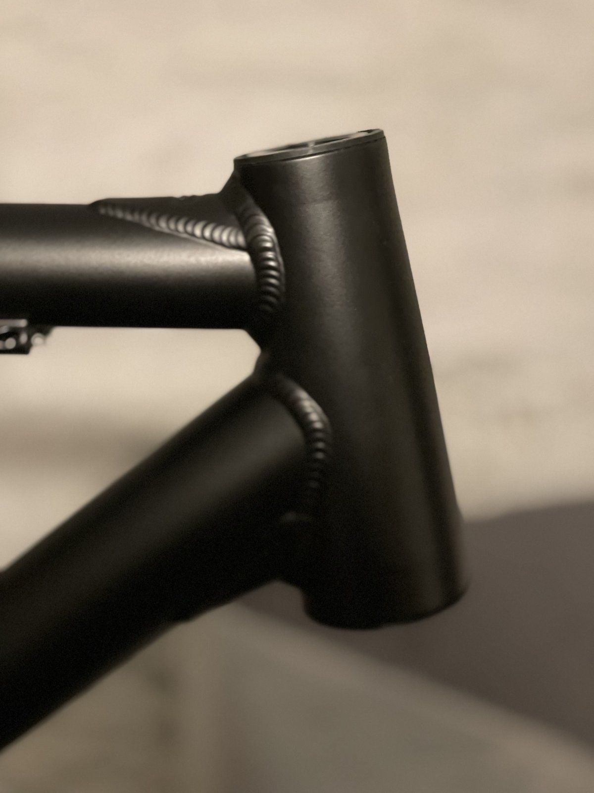

Zur Gabel … das Steuerrohr ist tapered.. Across Steuersatz AZ44E bereits montiert.
Vorhanden wäre eine 26“ Starrgabel und eine Federgabel RST 1st air platinum; beide std /non tapered.
Kann man die montieren / macht das Sinn ?

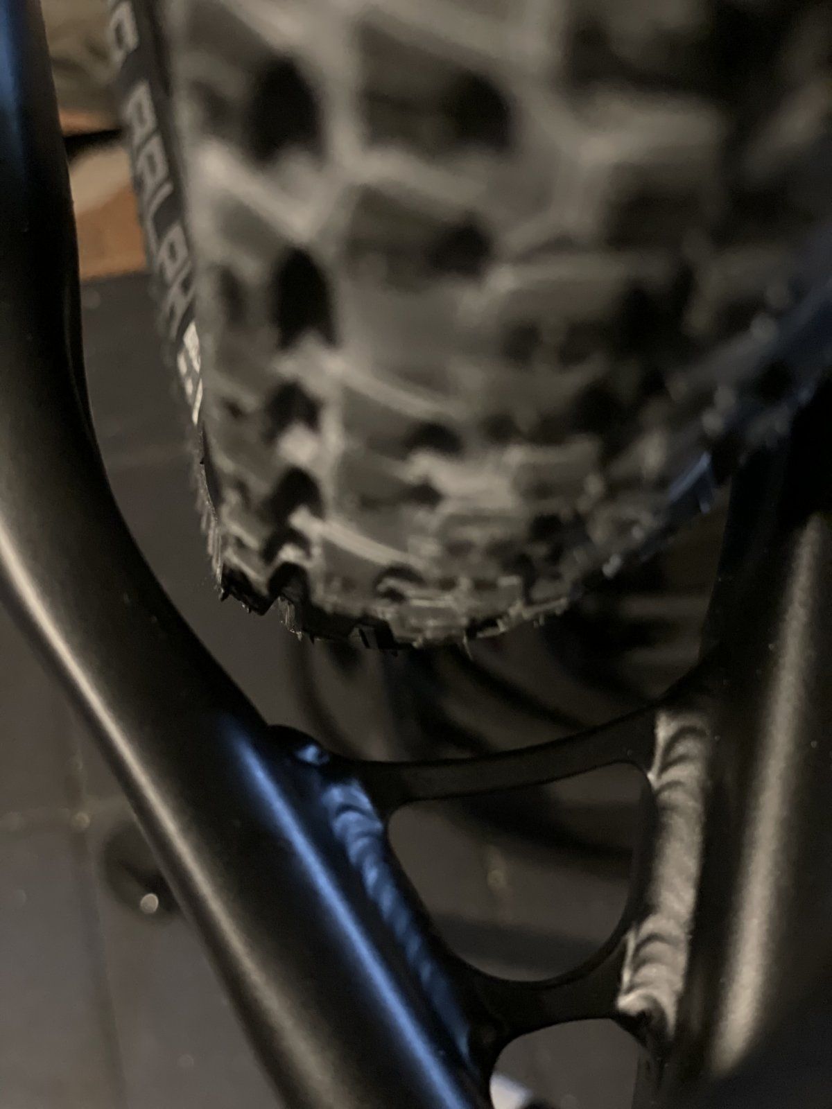

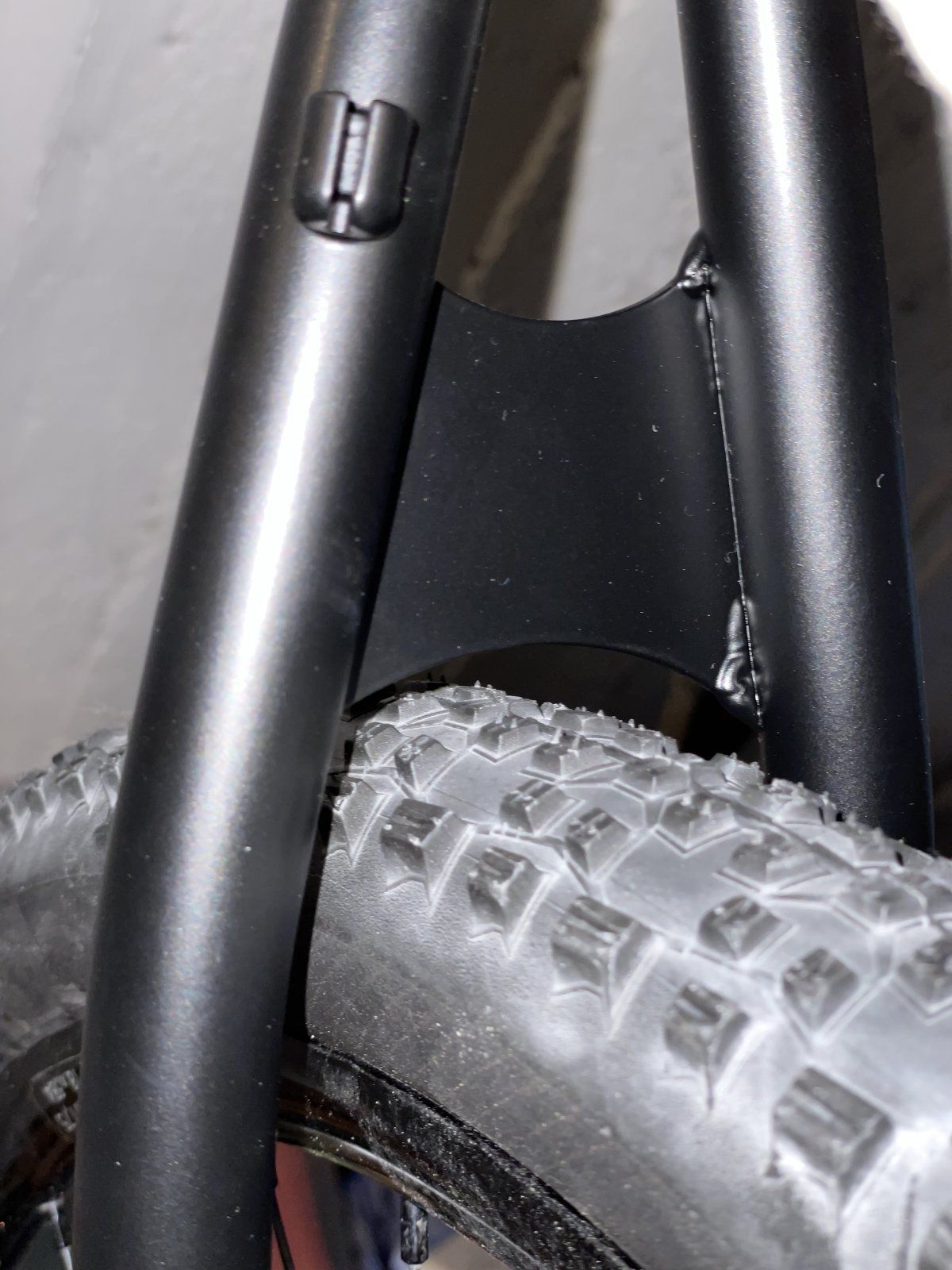

27,5 … ehhh du bringst mich auf Ideen
27,5“ an der Strebe Nabe -Sattel
27,5“ am Tretlager
26“ hat natürlich mehr Platz
Bei Autos würde man sagen 27,5“ füllt den Radkasten gut aus …
Allerdings dürfte es mit Schutzblechen .. und Halter für Packtasche schwierig werden und jeder Stock /Blatt bleibt hängen ..

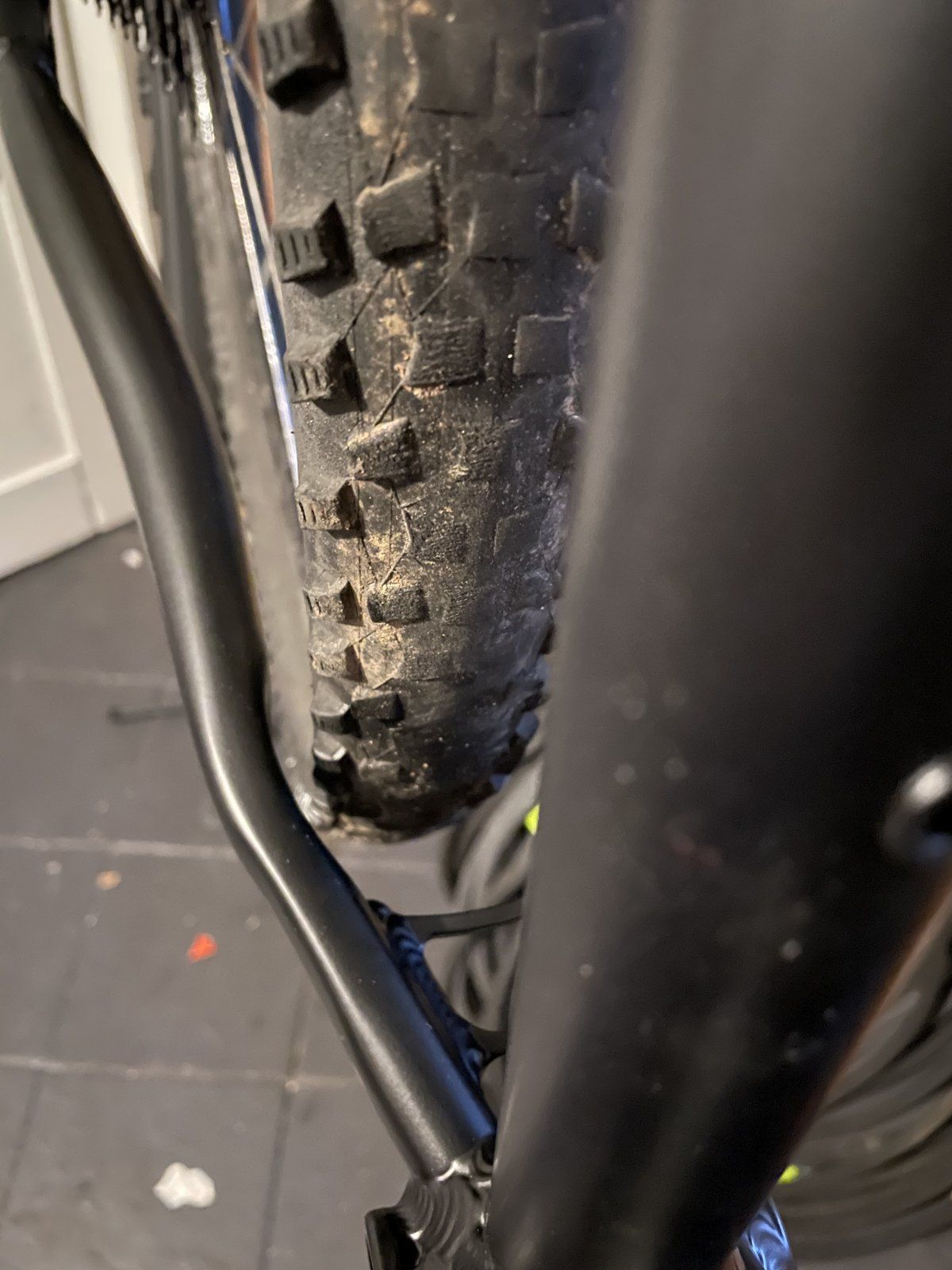

Ehhh kann das gehen? Finde nix zur Geometrie .. würde eine 26“ Startgabel nicht vorne zu tief kommen?
Empfohlen wird oft eine 80mm Gabel .. die Rock Shock Judy Gold 80mm hat 453mm
Bei Aliexpress finde ich 26“ 430mm bei 27.5“ 460mm .. hmmmm

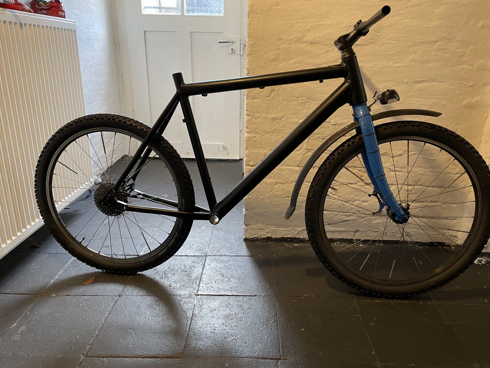

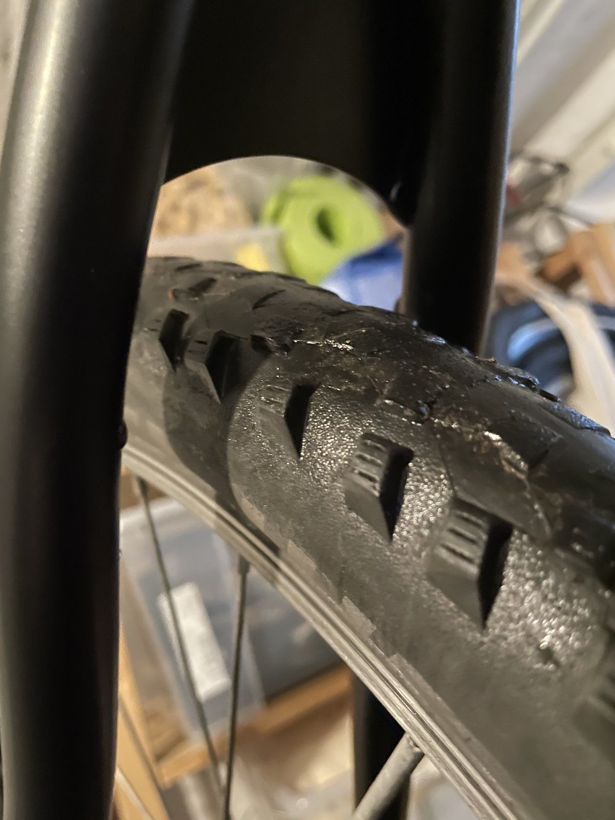

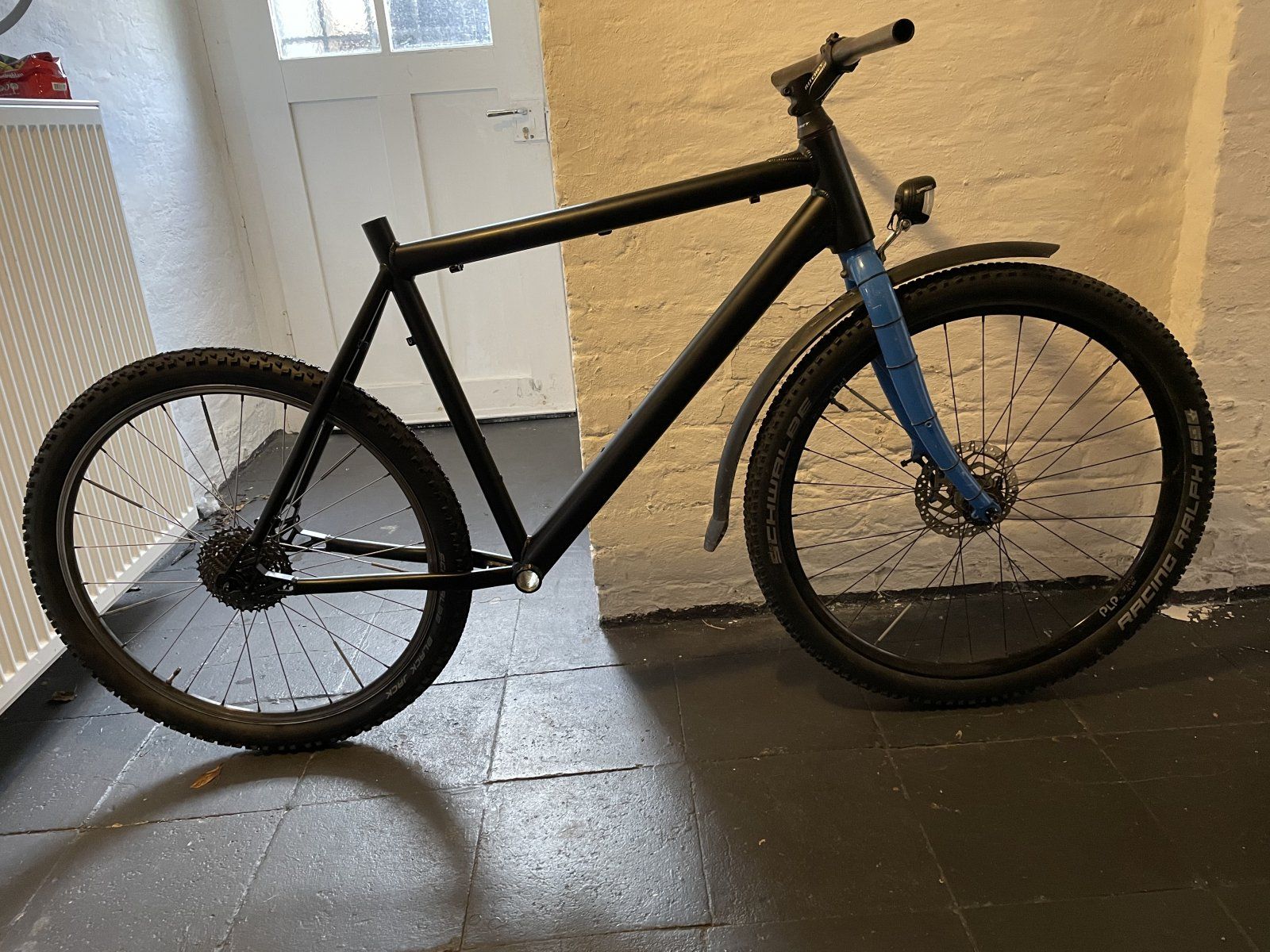

Ich hab zerlegen und zusammensetzten gespielt .. die 26“ Starrgabel vom Kania geht gar nicht (ich hab auch kein Bild gemacht).
Ich hab dann die 27.5“ Starrgabel vom Schwesterrad eingebaut (nur leihweise). Schutzblech einfach dran gelassen (ich will ja auch nen Wingee anbauen…). Abstand Nabe zum Steuersatz 42.5cm
Als Mullet (hinten26“, vorne 27,5“)
(Der Abstand zum Schutzblech ist zu groß .. es geht aber um die Einbauhöhe)
Als Gabel wird es eine 27,5“ Starrgabel. Einbauhöhe 44,5cm.

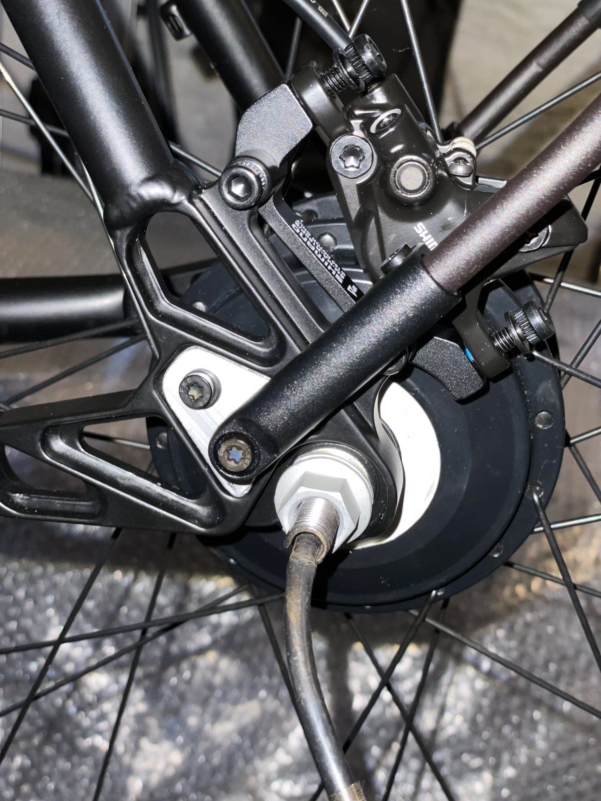

Der Hinterbau bietet keine Aufnahmepunkte
aber Möglichkeiten… aus 3mm Alublech 4 Formteile gesägt /gedremelt und als unterer Aufnahmepunkt gebastelt.
Müssen noch grundiert und lackiert werden. Das Ausrichten der Schutzbleche kann erst erfolgen, wenn das Laufrad zentriert ist.
(die Bremse ist nur lose befestigt, um die Wingee Halter anzupassen, wer dennoch den Fehler findet darf ihn behalten, er ist behoben)
Oberer Aufnahmepunkt ist einfach..
Mittig nen Loch rein und mit dem mitgelieferten Winkel. Abstützung vorne auch eher einfach …
