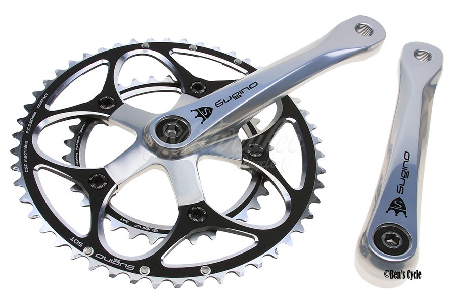

Kurbelmässig habe ich mir folgendes ausgekuckt:
Sugino Mighty Tour
Die ähneln den Suntour Cyclones vom Scorcher, sind geschmiedet und haben MTB Lochkreis (110mm). Da könnte mann mit einem Surly Edelstahl Blatt eine ähnliche Optik wie beim Original hinbekommen.
Ich bin mir nur nicht sicher ob ich vom Q-Factor bzw der Chainstay Clearance hinkomme... Das vorgesehene Innenlager hat 113mmJIS...

Interessant wären da vor allem moderne Kurbeln wie die Sugino RD-2 Serie...
Meines wissens haben die Mightys und die RD-2s alle den selben Q-Factor, wodurch die schon vergleichbar sind.

Wie vermutet ist die Achse zu Kurz.
Mit lose aufgesteckter Kurbel nur 2mm Luft zur Kettenstrebe.
Also morgen IL mit 127mm verbauen und checken ob ein 48er Kettenblatt noch passt.

nachdem auch die 127mm Achse nicht passte, habe ich erstmal eine industriegelagertes NoName Lager mit 122mm Achse verbaut.
Ein Kettenblatt in 110mm mit 46z hat sich auch gefunden (nach einer kleinen Odyssee durch diverse lokale Fahrradläden... :rolleyes:)
bin ich dann doch fündig geworden und habe ein optisch ziemlich optimales Blatt von Sugino gefunden:
Mann glaubt garnicht wie schwer es ist ein klassisch aussehendes Kettenblatt ohne Steighilfen für 110er Lochkreis zu finden.
Naja Problem gelöst.
