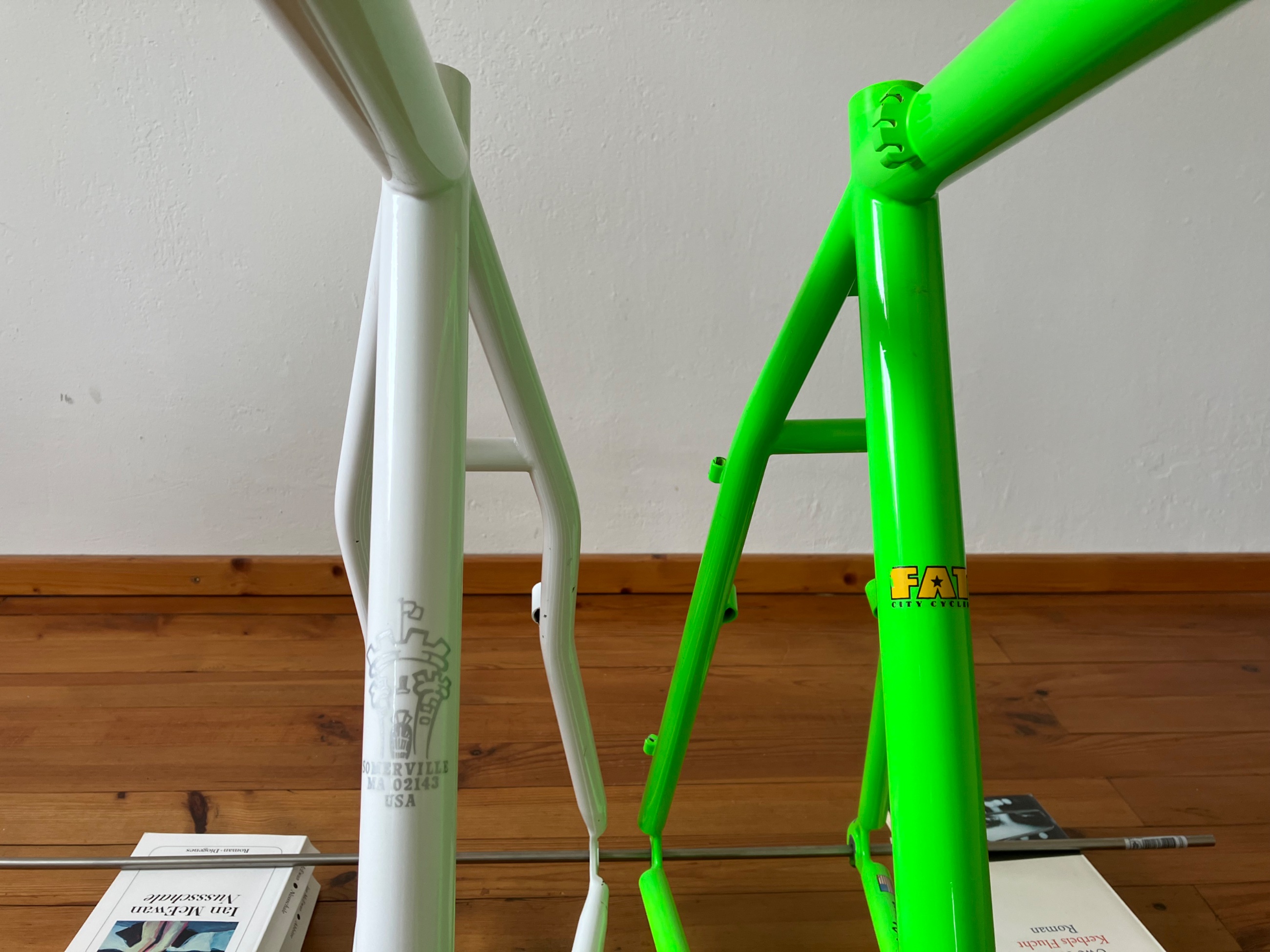

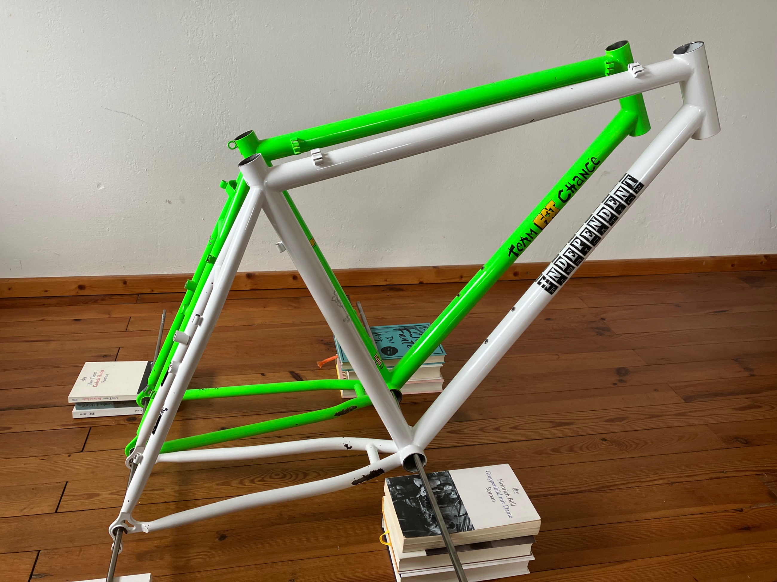

Der Rahmen stammt hier aus dem Forum. Seriennummer ist sehr schwach zu erkennen: 769D91?; sollte 1999/2000 sein???
Bei mir zu Hause gab es dann ein kleines Familientreffen mit einem 1992er Yo Eddy.
Eddy: 2180g (ohne Gabel); Steuerrohr 15cm
Deluxe: 1870g (auch ohne); Steuerrohr 12,5cm
Beide: M-M 48,5x58,5cm; Sitzrohr M-O 52mm
In dieser Familie trägt man Stützen mit 29,4mm.
Die Gabel / Ein weiteres Familienmitglied

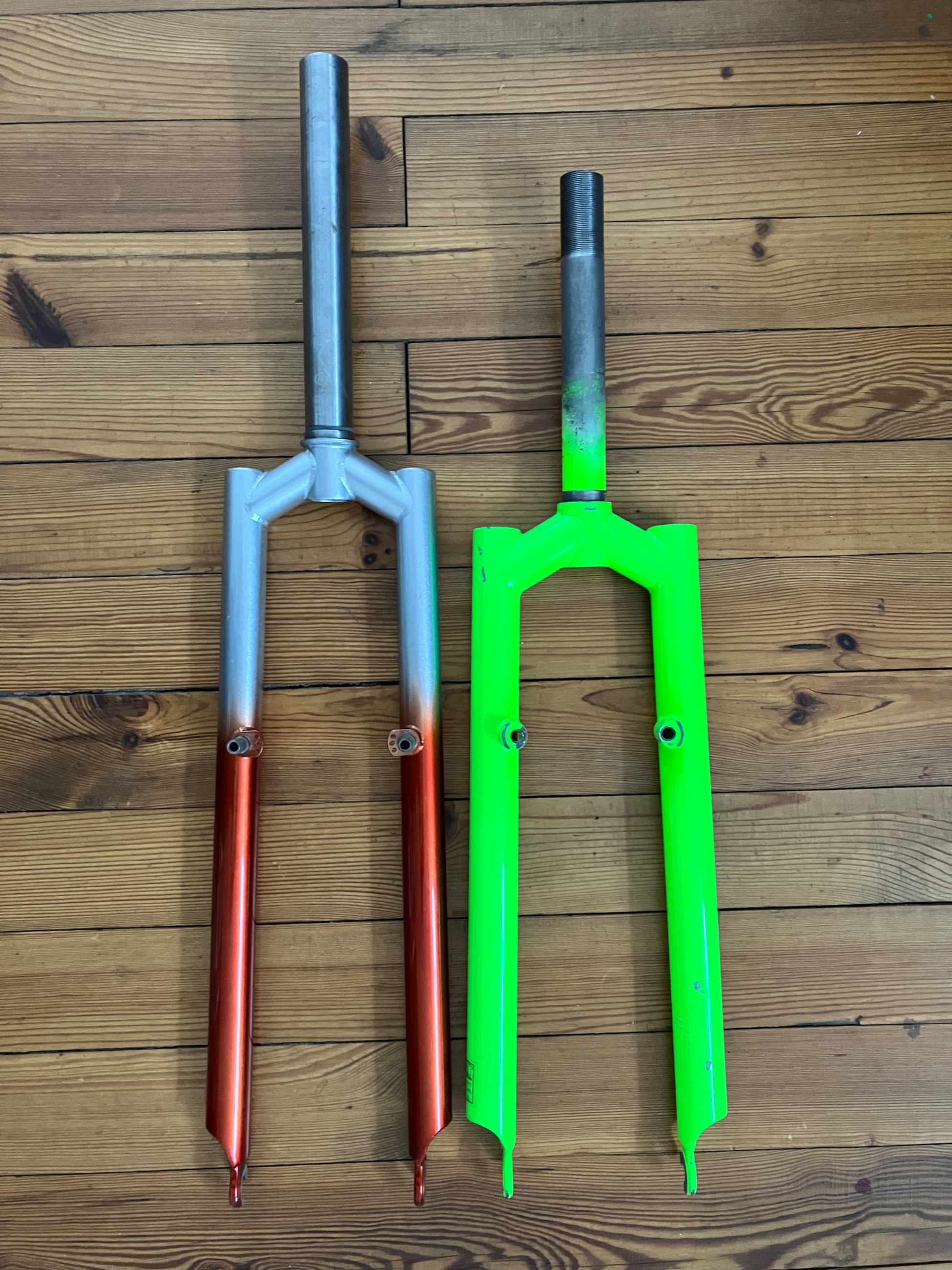

...eigentlich war ich auf der Suche nach einer starren IF Gabel; sowie sie ab 2000 in den Katalogen zu finden sind. Hierbei wurde ich auf ein Verkaufsangebot aus Großbritannien hingewiesen. So ging das Familientreffen nach längeren Preisverhandlungen schließlich mit dieser Chris Igleheart weiter.

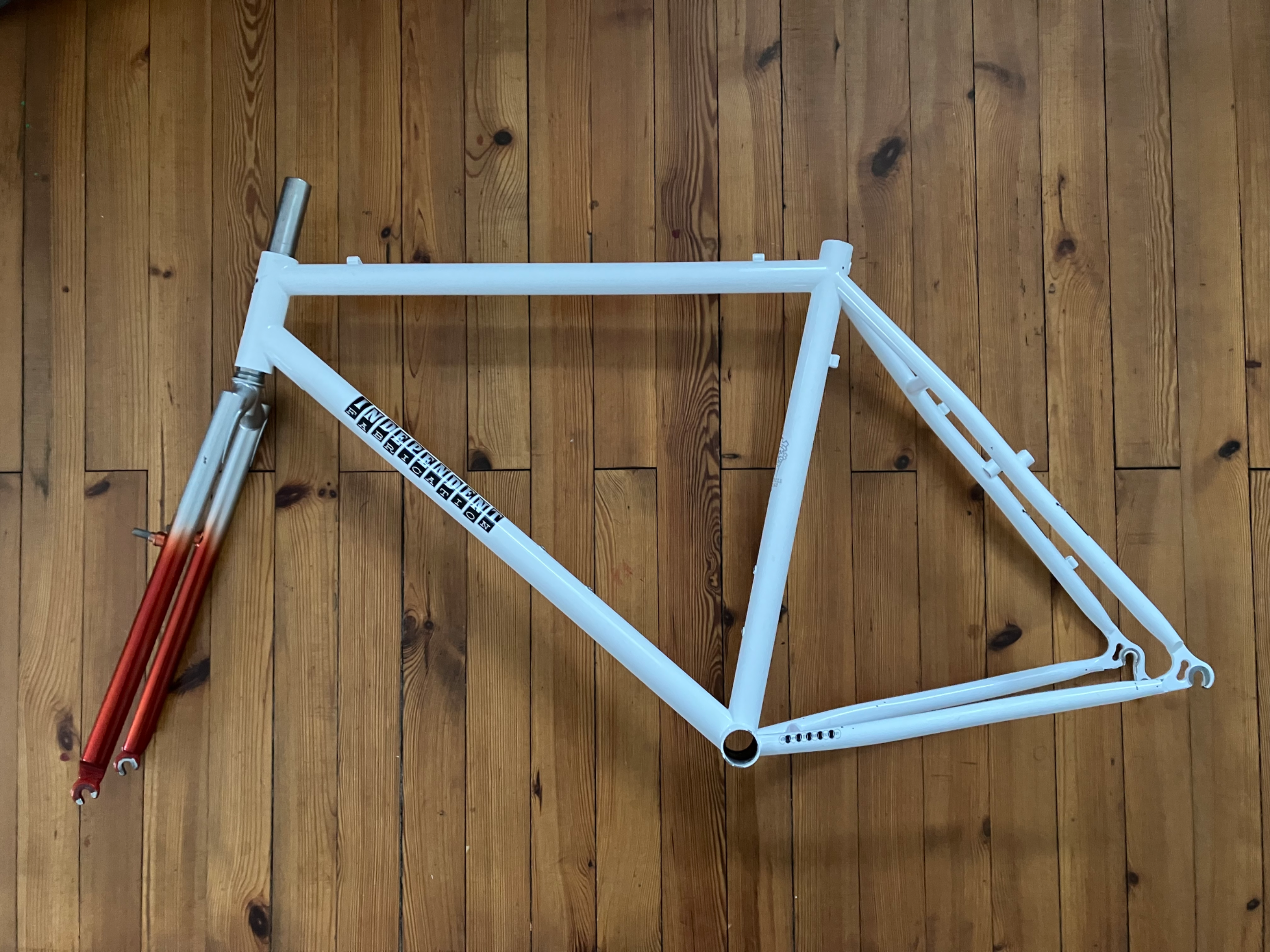

Tolles Projekt! Da bin ich gerne dabei. Soviel Durchfluss ist ja nicht im YT Forum.
Ich finde das Weiß des Rahmens nicht so cool wie die aufregende Farbgebung der Gabel.
Du schreibst ja auch „Rahmennummer kaum zu lesen…“. Ich würde fast vermuten, dass der Rahmen mal neu lackiert oder gepulvert wurde. Die originalen Lackvarianten waren doch nach meiner Erinnerung oft aufwendiger und oft mehrfarbig. Wenn das ggf. mit Neulack so wäre, hätte man ja keine Manschetten das nochmal zu ändern.
Ich würde somit genau anders herum den Rahmen an die Gabel anpassen (lassen) 👌
...habe lange den recht verlebten Nasslack des Rahmens aufbereitet. Dieser ist wirklich dünn aufgetragen. Nach intensiven Stunden der Hingabe bin ich mir eigentlich sicher, dass hier alles original ist. Die Nummern sind einfach recht schwach eingeschlagen. Und als "single" Lack ist Weiß mit genau diesen schwarz/silbernen Decals so im 2000er Katalog beschrieben...
Dann passt das ja so 👍.
Hmmm vielleicht kannst du vorsichtig nur den silbernen oberen Teil der Gabel weiß lackieren 🤷🏻‍♂️? Um wenigstens eine Verbindung zum Rahmen herzustellen.
Wenn ich die Gabel so an dem Rahmen sehe, bin ich eigentlich immer noch der Meinung, dass die Gabel weiß (oder schwarz) muss.
Aber ne Gabel ist ja auch schnell Ausgebaut, und lackiert.
Deswegen würde ich das Rad erst mal aufbauen, und alles auf mich wirken lassen.
Vielleicht wird ja im Laufe des Aufbaus eine Farbliche Linie sichtbar…
Dann kann man ja auch immer noch von oben mit weiß (Oder schwarz) Rheinfaden, oder z.b die komplette Gabel in einer anderen knalligen Farbe lackieren…
Edit: sehr schönes Projekt,👍

Habe die vergangenen Tage lange mit der Gabel geredet. Es war schlußendlich ihr Wille, sich farblich dem Rahmen anzupassen. Ich habe nix dagegen. Also Farbfächer und Autolacke studiert und mit dem Deluxe verglichen; nicht einfach! RAL 9003 ist bislang unser Favorit...
Ral 9003 wird zu dunkel sein. Der rötliche Stich (zu warm) des Farbtons lässt die Farbe etwas dunkler erscheinen. Nimm eher Verkehrsweiß Ral 9016. Mit einer Ral- Karte, wie du sie hast, kann man den genauen Farbton nicht ermitteln.
...ja, ist nicht so einfach. Der Lack des Rahmens ist ja nun auch schon älter und verbraucht. Habe diesen zwar gut aufarbeiten können, jedoch hinterlässt er an verschiedenen Stellen auch recht verschiede Farbeindrücke. Ich mag das so. Eigentlich bin ich kein Neulack Fan. Die Gabel wird ein Kompromiss.
RAL 9016 ist wiederum zu grün; jedenfalls beim Vergleich mit dem Fächer. Und den rötlichen Stich bilde ich mir ein auch beim Rahmen zu sehen...

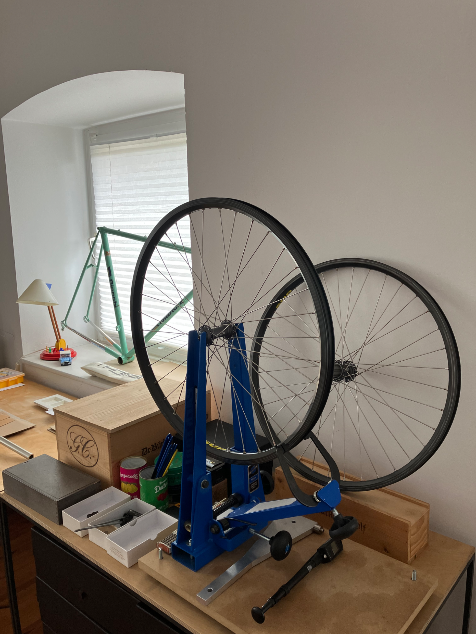

In der Zwischenzeit hirne ich über die Geo & suche mir hiernach einen schönen Vorbau. Morgen mache ich schon einmal die Laufräder fertig. Step by step...

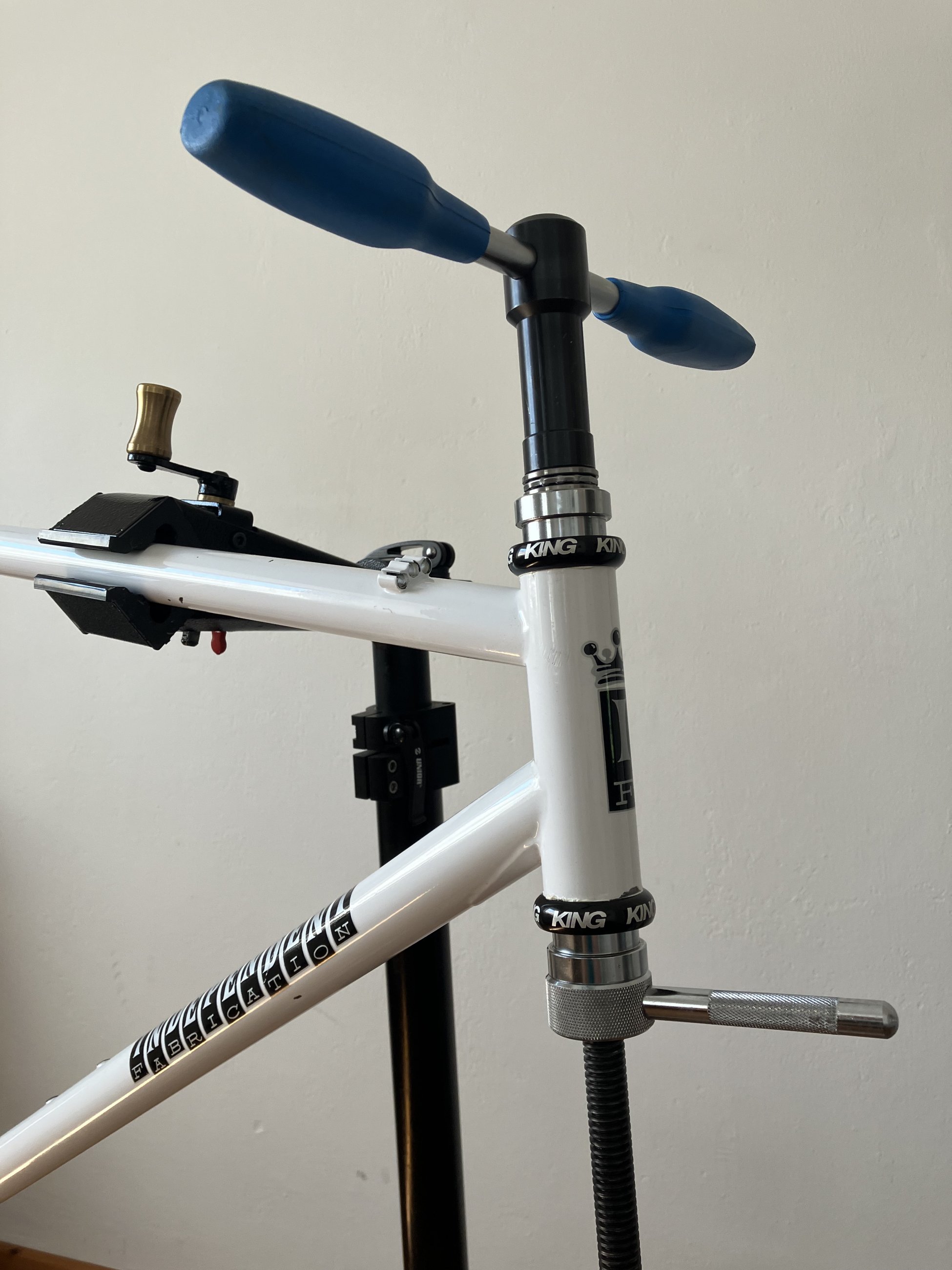

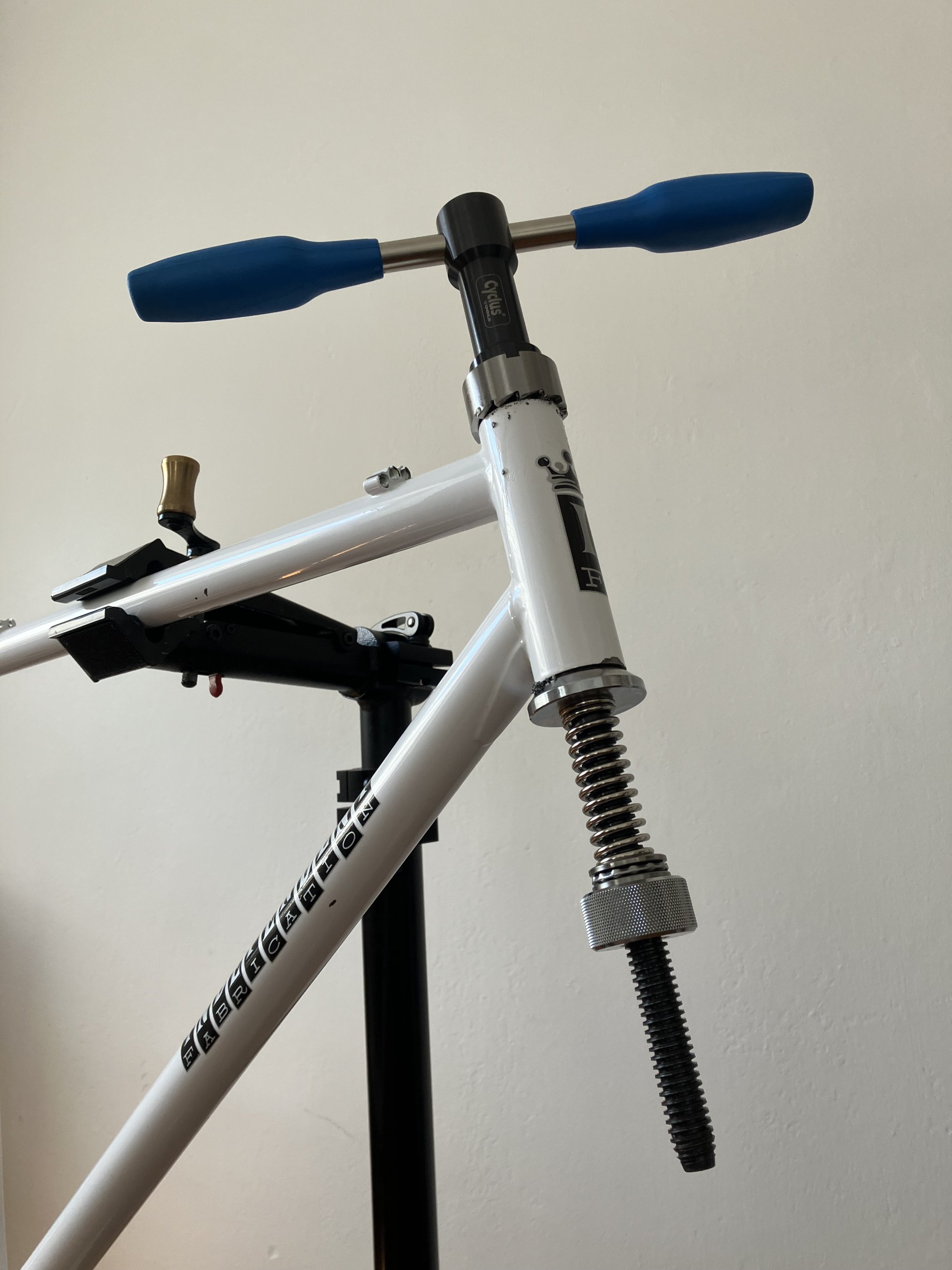

Steuersatz / Schneiden, Feilen & Pressen
Warum? Das frage ich mich. Wie haben die damals bloß die Lagerschalen da rein bekommen ohne Nachts schlecht davon zu träumen? Klar, mit einem Einpresswerkzeug lässt sich viel Gewalt erzeugen. Kann man so machen. Oder:
Erst einmal schön oben und unten einen passenden Innendurchmesser erzeugen...
...bisschen entgraten...
...und schon flutschen die Schalen mit etwas Fett & sanftem Druck ins Rohr. Von Pressen kann hierbei eigentlich nicht mehr die Rede sein...
Falls es sich um Lack handelt, könntest du mit einer Rasierklinge noch ein mal um die Kante rum gehen, Um weiteres abblättern zu verhindern.
Oder den Steuersatz noch mal raus schlagen und mit einer Feile den Lack entgraten.

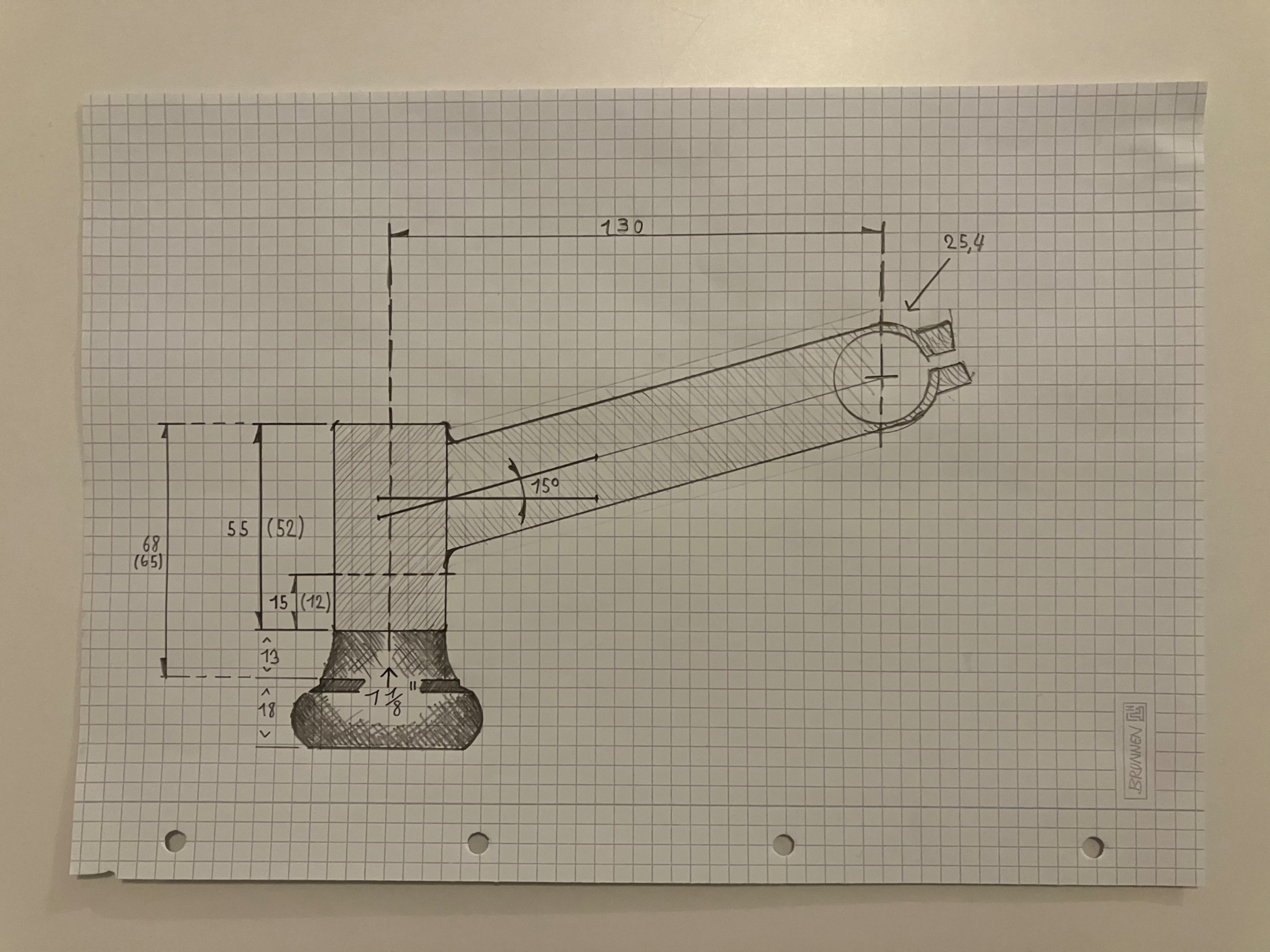

Sitzposition / Bring den Lulatsch aufs Rad! / Spacertürme sind hässlich.
Gut, dass die Gabel noch die unangesägte Schaftlänge besitzt! Habe oft Schwierigkeiten meine langen Arme & Beine ergonomisch sinnvoll auf einem 26" Rahmen unterzubringen ohne das Gesamtrad letztendlich völlig bekloppt ausschauen zu lassen! Der lange Schaft hilft hierbei.
Gedanken zu einem Vorbau, welcher mit einem (EINEM!) sog. tapered Spacer die gesamte Schaftlänge der Gabel zu Gunsten einer angenehmen Sitzposition ausnutzt:
Spacer ist schwarz, Vorbau wird weiß. Hier soll er drauf:
