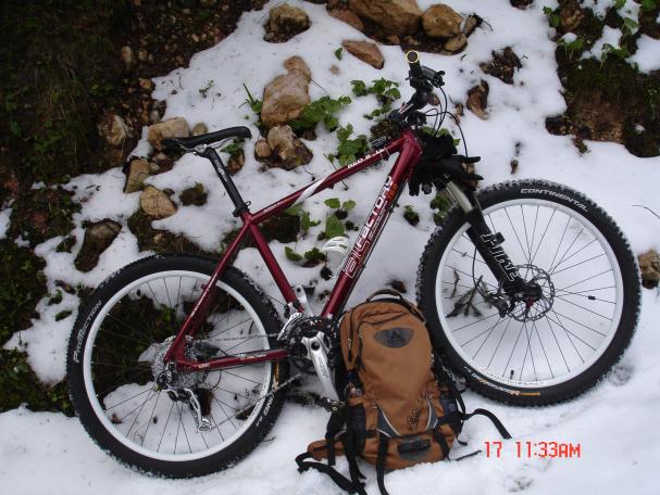

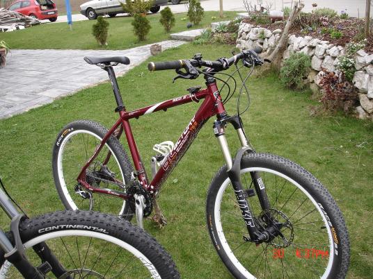

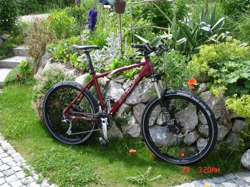

Lenker.68er oder 70er würde ich einbauen.Ich fahre nämlich auch Red-Bull Al Factory aber 2008er.Aber Geometrie ist die gleiche wie beim 2010er (All-mountain). Hier noch einige bilder.
Gruß Donei.
