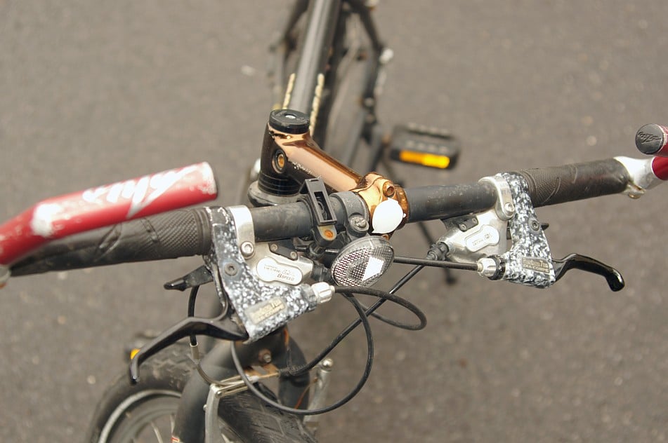

Und das Cockpit ist auch ganz entzückend:
Egal. Das einzige, was am Bike bleiben wird, ist ... äääh ... na ja ... der Lack. :daumen:
