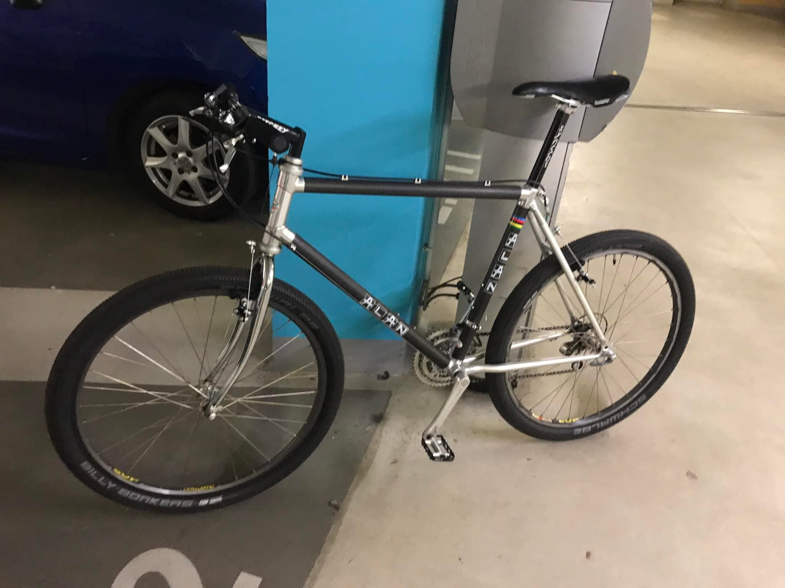

ich selber habe 2 ein kleines RH und ein großes (frau und ich)das große leider nicht mit orginal Gabel :(

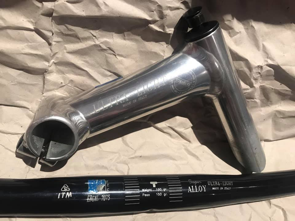

vielleicht als Inspiration von meine 2 Bikes paar Bilder
ich selber habe bei den kleinen RH ITM verbaut
ITM Tomahawk Ultra light Vorbau in Alu poliert dazu ein ITM Ultra light Lenker.
Sattel Selle Italia Alpine DSA finde die passen wie Arsch uff Eimer
auf den großen fahre ich in übrigen eine Dura Ace die ich sehr schön finde
hier das große bissel verändert

@funny1978 Der Tomahawk-Vorbau von Italmanubri (ITM) gefällt mir. Momentan bietet jemand auf ebay-kleinanzeigen sogar einen bezahlbaren Titanvorbau von denen an. Mir gefällt Aluminium aber besser an dem Bike. Ich finde deren Teile insgesamt ganz edel.

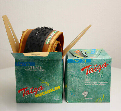

Vielleicht doch lieber ein Paar Michelin Taiga?

Die Taiga habe ich auf zwei Rädern. Sind sauschnell, fallen aber auch sehr schmal aus. Tipp wären noch die Vittoria Duel HP bei Ciclicascalla in der Bucht.
Der ist super und made in Germany.
