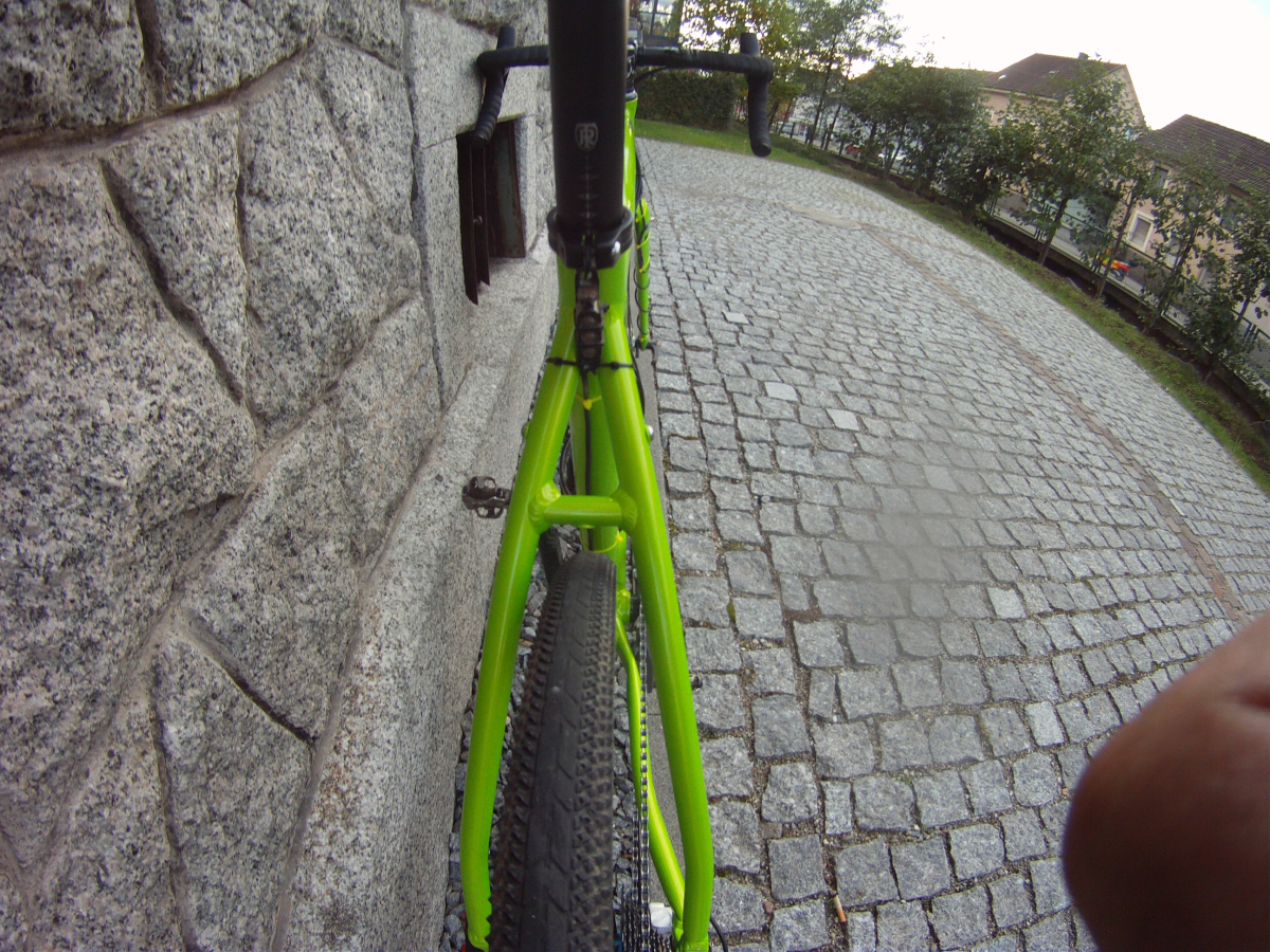

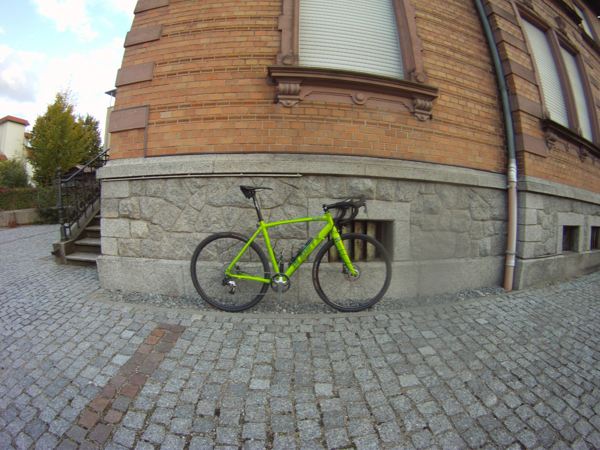

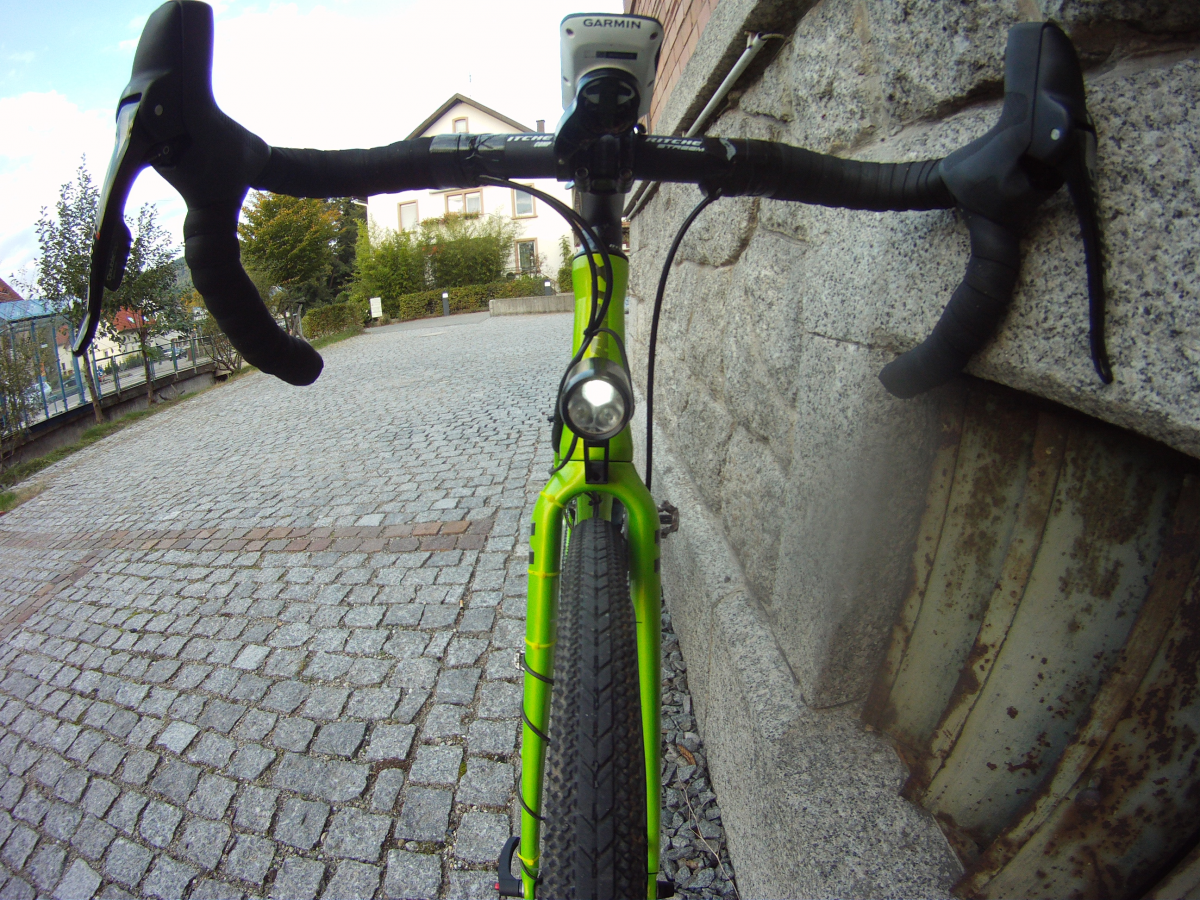

Sooo... es ist zusammen gebaut. Erste Aktion danach war: Vorbau ganz runter und Sattel 2cm vor (geil steiler Sitzwinkel!). Wenn es so passt wird der Gabelschaft final geschnitten.
Richtige Bilder gibt es vielleicht morgen, wenn ich das neue Deckglas fuer die Kamera vom Handy bekomme. Heute musste ich die GoPro nehmen, daher der Fischaugeneffekt.
Mit allem Geraffel (schweres Dynamo Vorderrad, Lampe, Satteltasche, Pumpe und schwere Anhaengertaugliche Sattelstuetze) wiegt es 11kg. Also gegen den Stahlbomber, trotz "belampung" 1kg gespaart. Wenn es wieder Somemrzeit ist kommt die Lampe wieder in "Sommerschlaf" und dann gehts noch mehr ab. Jetzt nutze ich erstmal den "erhoehten Trainingseffekt"

Um etwas mehr Platz für die Finger beim bremsen auf den Hoodz habe ich das ShiftPedal etwas modifiziert.
Sonst sind sowohl Bremse als auch Doubletap dazu geil!
