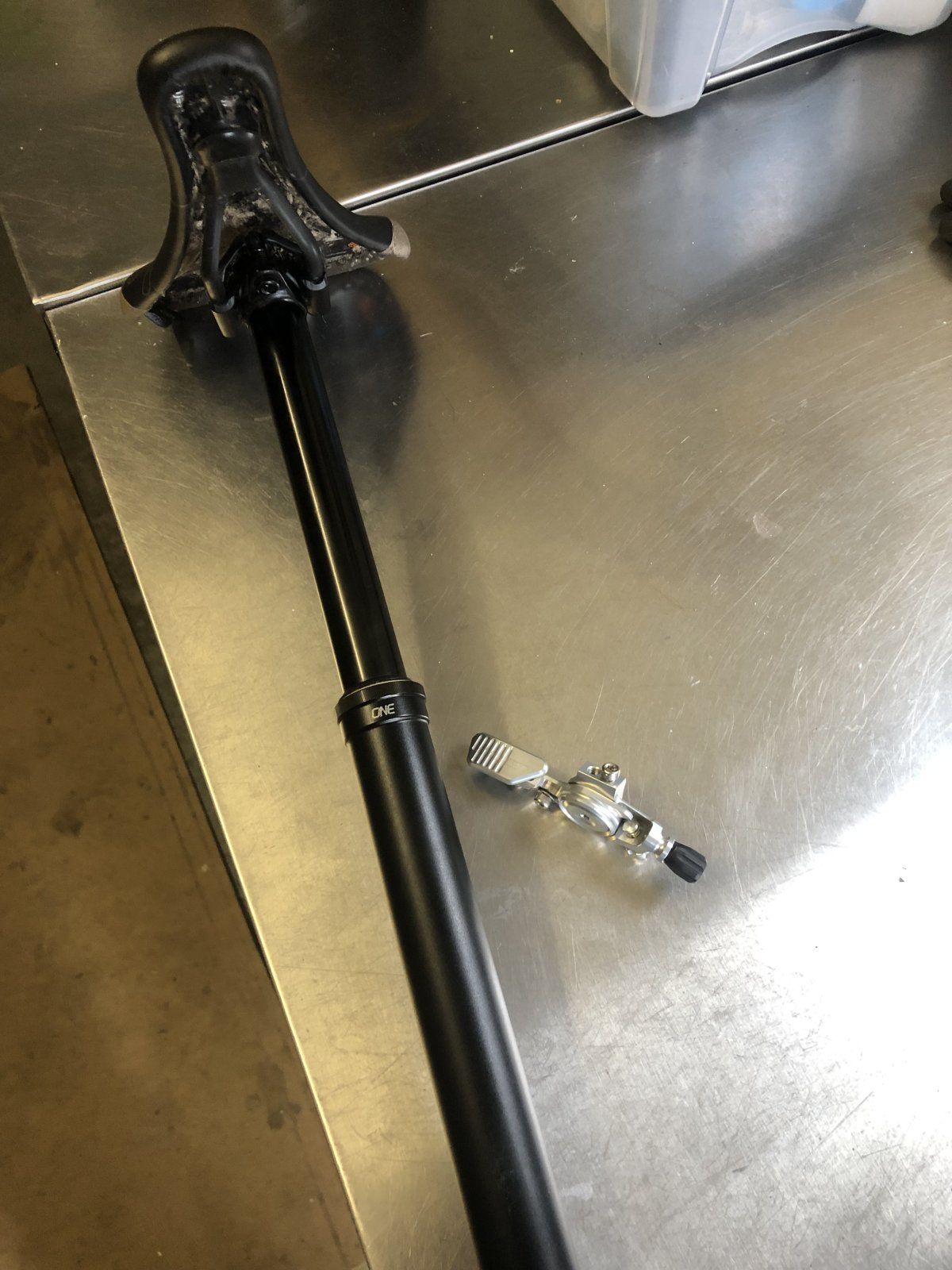

Als Sattelstütze benutze ich, wie bei jedem meiner Bikes eine OneUp mit 180mm Hub. Bisher nie Probleme gehabt. Funktioniert tadellos. Diese kombiniere ich mit einem Hope Trigger und einem SQLab 611 Carbon Sattel.

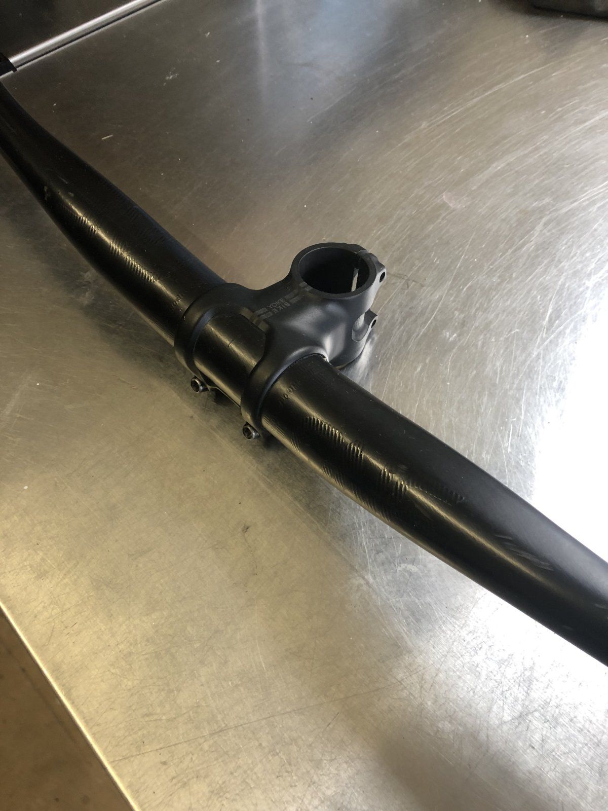

Als Cockpit wird ein Oneup Carbon Lenker mit einem Bikeyoke Barkeeper Vorbau (45mm Länge) kombiniert. Finde die Haptik und Optik sehr schön und der Lenker Flex ist spürbar. Die Kombination is auch relativ leicht mit knapp 300gr.

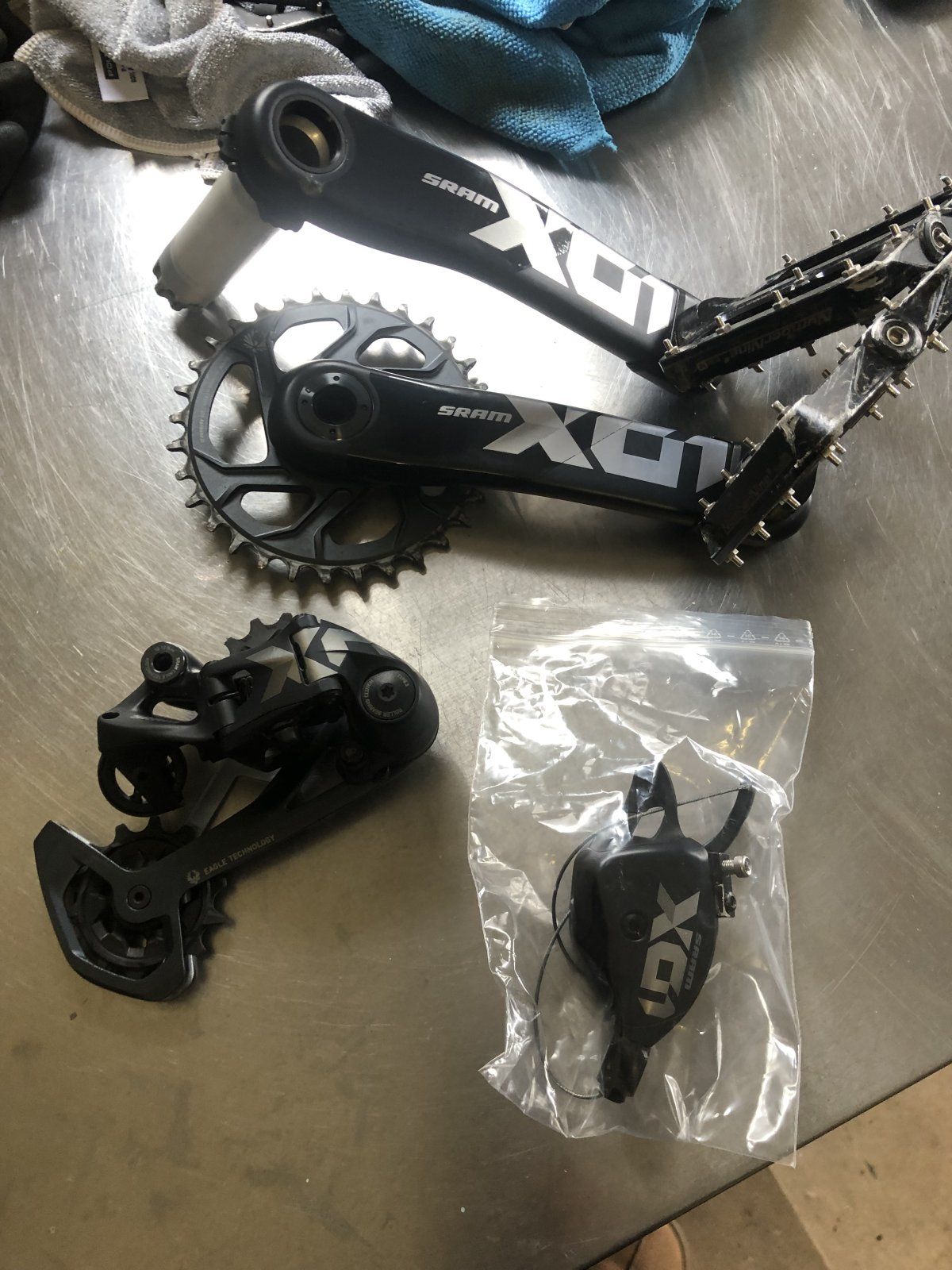

Kommen wir nun zu den ganz wichtigen Komponenten, angefangen mit der Bremse. Ich war lange ein großer Fan der SRAM Code RSC, bis ich die Hope Tech 4 V4 auf der Eurobike begutachten konnte. Optisch und Haptisch sind die Bremsen ein Traum. Ich habe schwarze Hebel verwendet als Anlehnung an die SRAM G2 Ultimate, die für mich Optisch die schönsten Bremsen sind. Gepaart werden die Bremsen mit Hope Heavy Duty Scheiben.
Es gibt ein paar negative Aspekte. Sie pfeifen hin und wieder. Ich kann die Hintere Bremse nicht so gut entlüften. Ich bekomme es einfach nicht so gut hin, wie bei SRAM Bremsen. Letztes Jahr in Morzine hat ein Hope Mitarbeiter diese für mich entlüftet und seitdem fasse ich sie nicht an. Die Bremse und die HD Scheiben sind sau schwer. 200mm Scheibe wiegt 250gr. Während der Megavalanche bin ich vorne sogar 220mm gefahren, die wiegt knapp 300gr.
Positive Aspekte. Die Bremsen halten in allen Lebenslagen. Während der Megavalanche hatte ich selbst nach 2500 Tiefenmeter immernoch denselben Druckpunkt wie am Anfang. Meine Freunde mit SRAM und Shimano Bremsen konnten ihre Hebel bereits nach der Hälfte des Rennens durchdrücken. Auch in Morzine hat sie mir bei einigen steilen Trails den A..... gerettet.

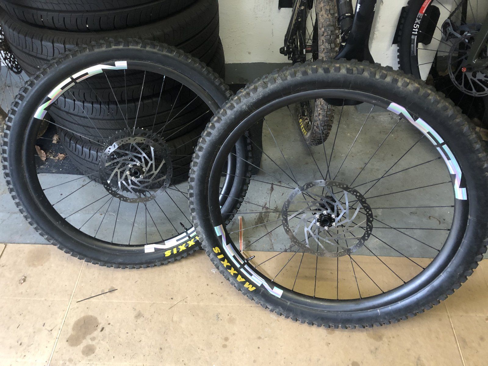

Kommen wir nun zum Highlight. Zum Nonplus Components EN299/7 Laufradsatz. Dies ist ein Mullet LRS mit hinten 32- und vorne 28-Loch Pillar Wing Messerspeichen. Der LRS bringt 1411 gr. auf die Waage.
Trotzdem ist er unglaublich robust. Kombinieren tue ich diese mit Maxxis DHR II (DD) und Assegai (Exo+). Luftdruck laut pumpe vorne 1,5bar und hinten 1,7bar bei 85kg Fahrgewicht. Ich bin letztes Jahr mit diesem Setup in Morzine, Megavalanche, Finale Ligure, Nauders, einigen harten Bikeparks, im Grunde überall gefahren. Nicht eine Speiche hat sich gelöst. Ich hatte auch keinen einzigen Platten während der Zeit. Unglaublich, obwohl ich eigentlich immer draufhielt und keine Rücksicht nahm. Einzig die Lager in der Hinteren Nabe liefen etwas rau, diese wurden auf Kulanz kostenfrei getauscht.
Hin und wieder habe ich mal gegen meine EX511 getauscht, der Unterschied war extrem. Während ich bei den EX511 oft pushen und treten musste, lief es bei en Nonplus wie von alleine. Gefühlt halb so viel getreten und das Bike war viel Spritziger.
Einziges Manko. Der Spass hat seinen Preis, aber ich bereue nicht einen Cent. Von allen Komponenten bin ich von diesem am meisten Überzeugt und würde es immer wieder kaufen.

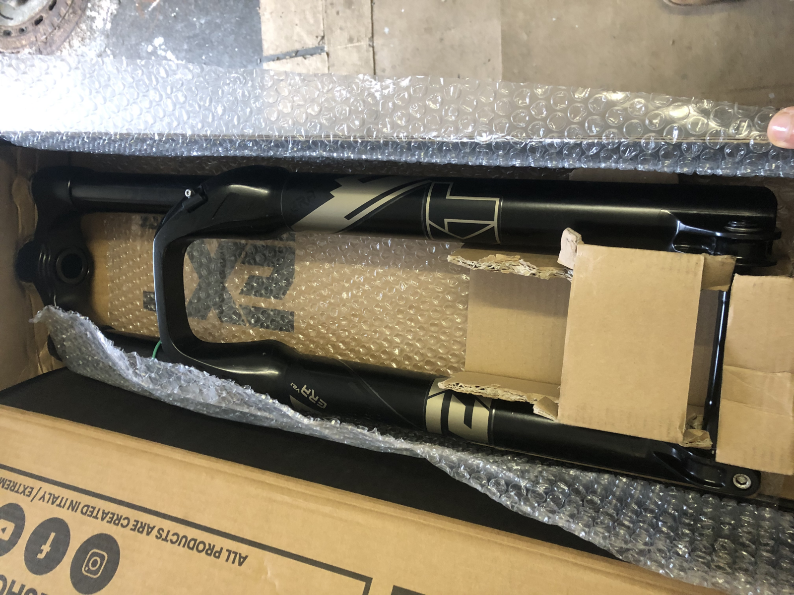

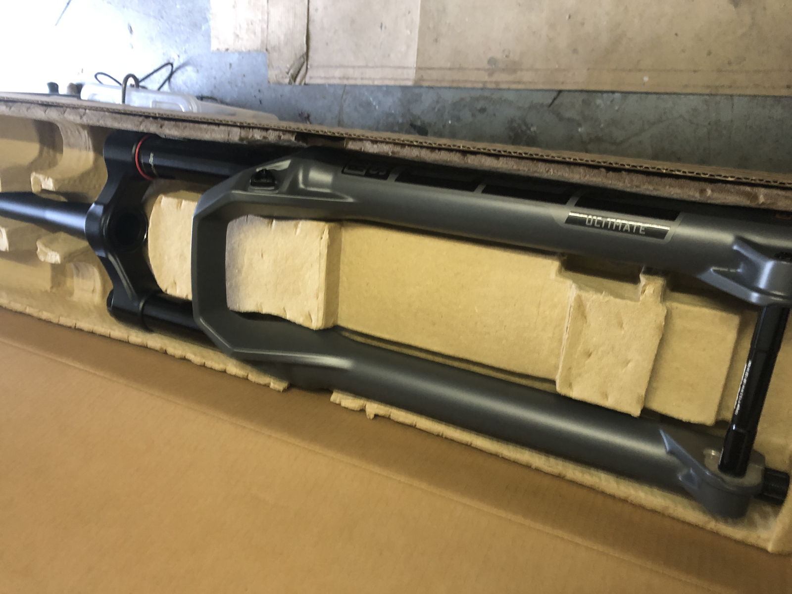

Last but not least die Federgabel. Hier schwanke ich gerade. Generell bin ich so ein Typ, der gerne Dämpfer und Gabel von einem Hersteller benutzt. Ich mag es nicht zu kombinieren. Dafür gibt es keinen Performance Grund, es ist eher so ein Kopfding. Nun kommt der Rahmen mit einem RS Super Deluxe Ultimate Air MY23. Deswegen hätte ich jetzt eine RS Zeb Ultimate MY23 verbaut.
Ich bin auf meinem Nukeproof Mega ein EXT Fahrwerk bestehend aus Storia und ERA V2 gefahren. Ich bin von dem Fahrwerk wirklich überzeugt. Jedoch passt der Storia nicht in den Lowdown (Storia Metrisch, Lowdown Trunnion). Und generell würde ich gerne den Luftdämpfer erstmal ausprobieren. Normalerweise fahre ich sehr gerne Coil bei meinen Enduros.
Wie dem auch sei, die EXT ERA hat gerade einen Service samt Update auf V2.1 bekommen. Darüberhinaus wurde die Krone samt Schaft und Standrohre ersetzt. Im Prinzip neue Gabel.
Dennoch ist es so, das ich RS Dämpfer nicht mit einer EXT Gabel kombinieren möchte. Das sagt mir zumindest mein Kopf.
Hier weiß ich echt nicht was ich machen soll.

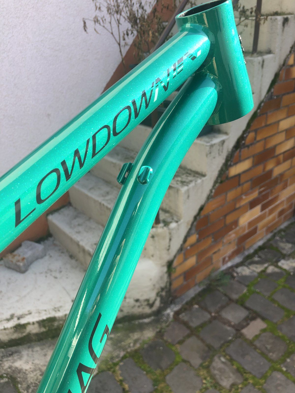

Moin,
also der Rahmen ist heute angekommen. Generell zur Abwicklung, geliefert wurde per UPS. Habe die Bestellung am 15.01.2024 aufgegeben. Rahmen war auf Lager bei Chromag. Es ist kein 4,7% Zoll berechnet worden, was für Taiwaneische Stahl-Rahmen üblich wäre. Nur die 19% Steuer auf den Gesamtpreis (Rahmen plus Versand).
Ein bekannter Händler meinte, es gibt mit Kanada ein Handelsabkommen und daher kein Zoll. Auf den Einwand, dass es sich um ein in Taiwan hergestellter Rahmen handelt, meinte er, dass die Einzelteile in Canada zusammengebaut werden, daher fällt kein Zoll an.
Diese 19% Steuer habe ich online direkt über einen Link bei UPS bezahlt. Es wäre auch möglich gewesen beim Kurier zu bezahlen, wie auch immer.
Lange rede, kurzer Sinn. Der Rahmen ist einfach nur schön. Es ist ein schimmerndes Grün, hoffe man kann es auf den Bildern erkennen. 1A Qualität!
Sehr schicker Rahmen 👍🏻.
Ich bin gespannt, was du zum Fahrverhalten im Vergleich zu anderen Materialien sagst! 🙂
By the way: hast du das Teil gewogen?

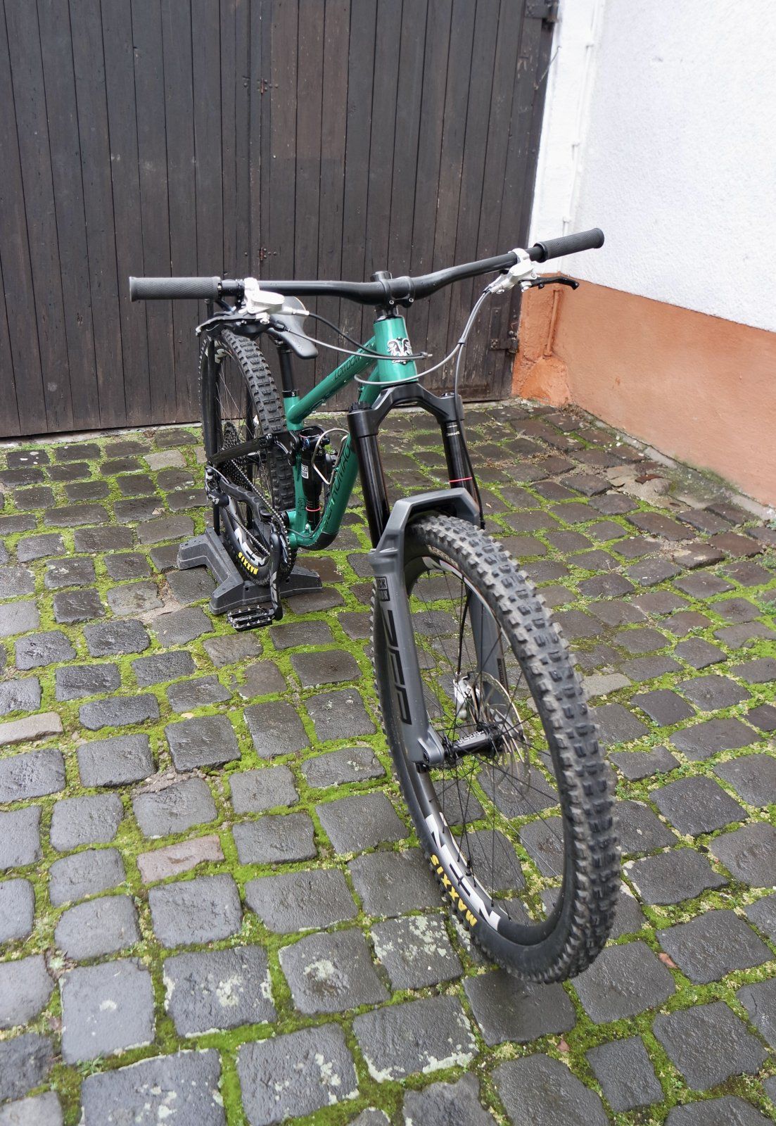

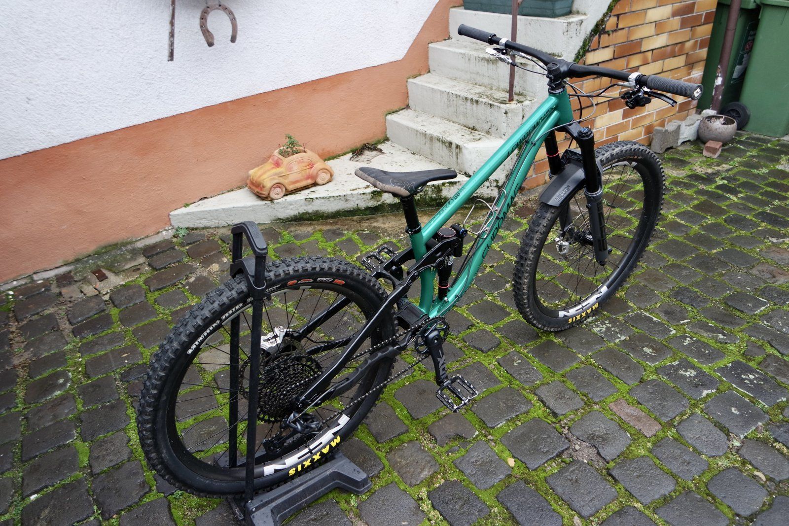

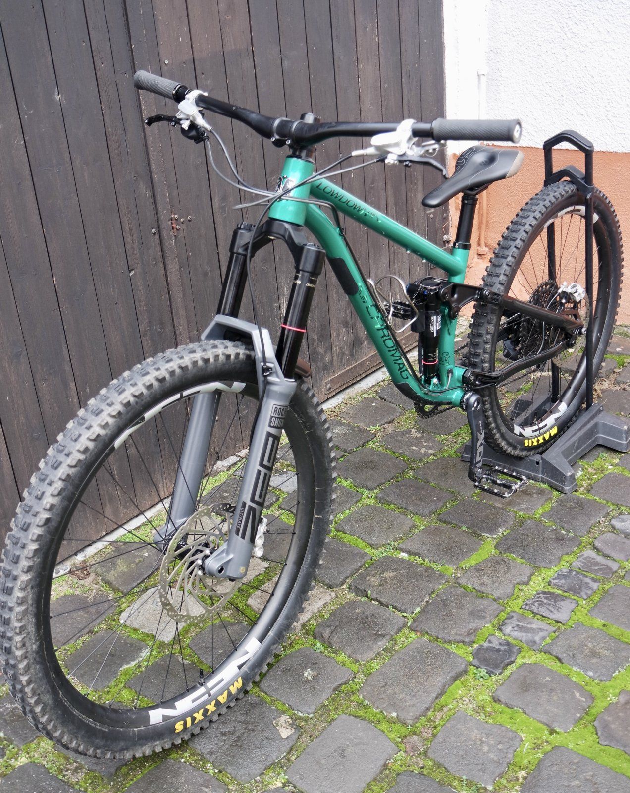

Moin,

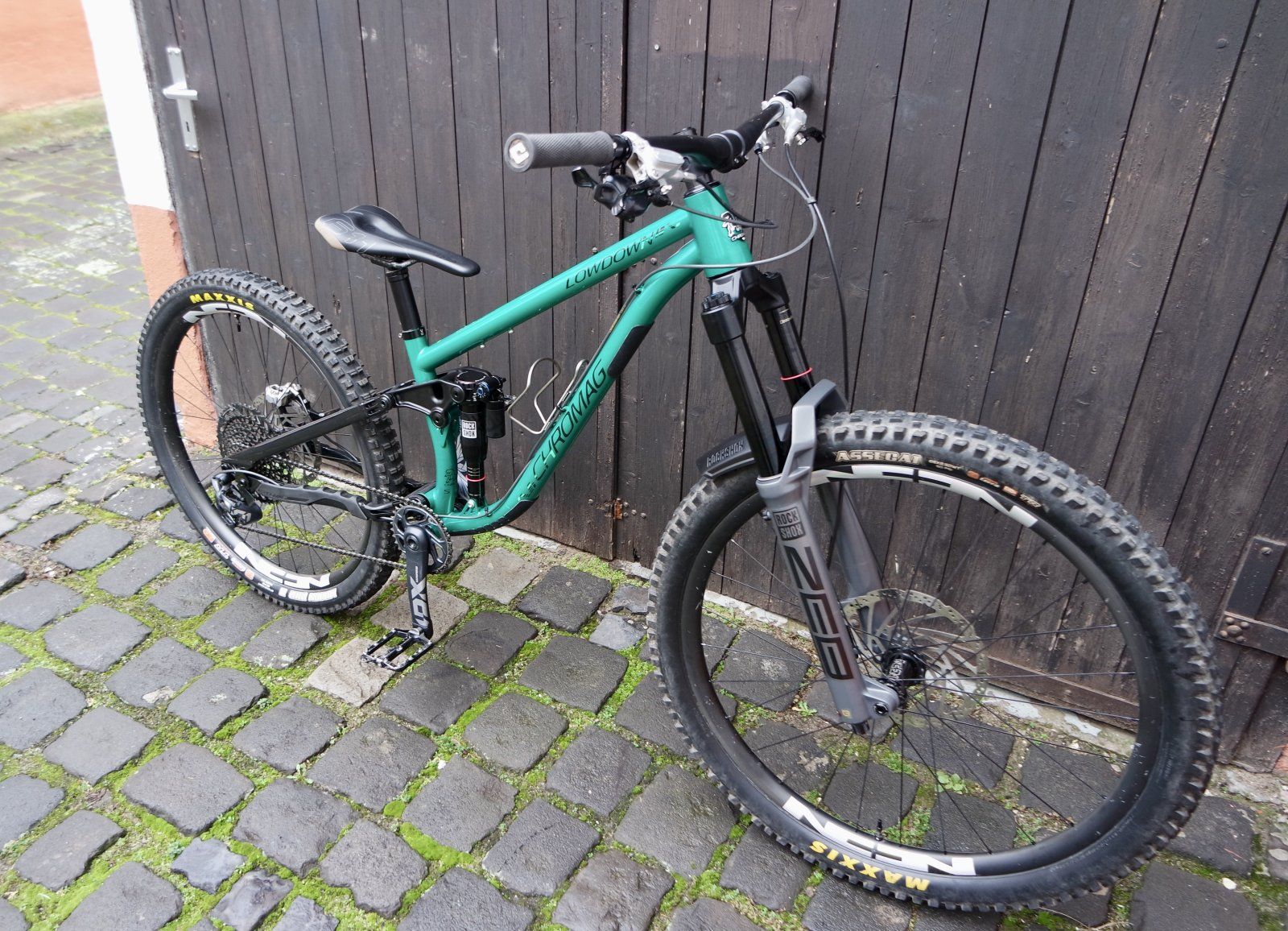

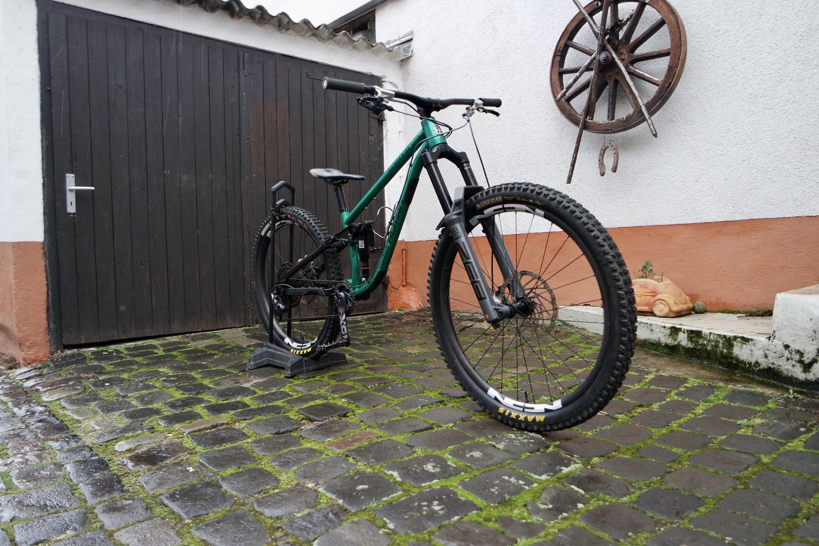

so ich bin soweit fertig, eigentlich bereits seit 2 Tagen, aber ich kam nicht dazu gescheite Fotos zu machen.

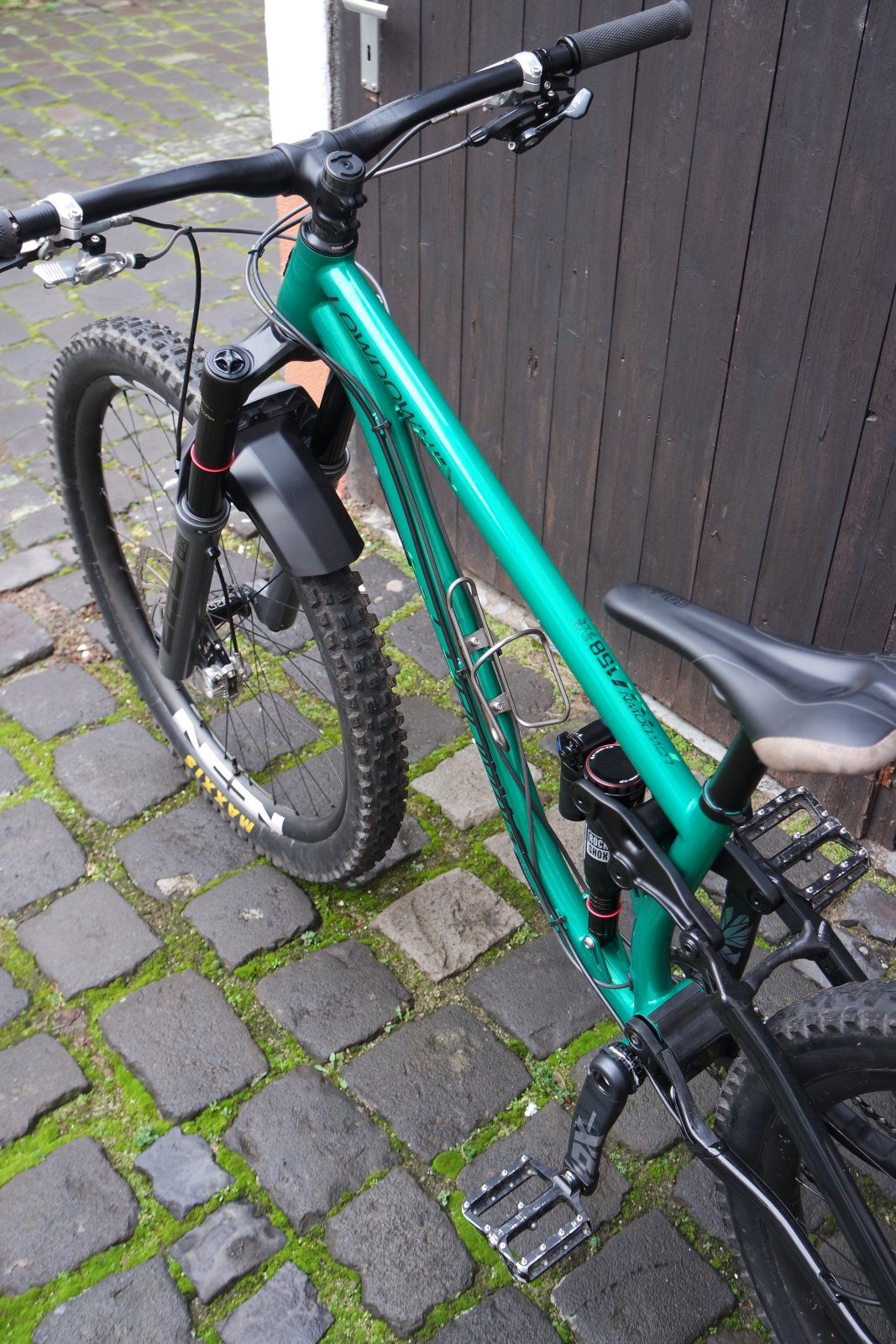

Zum Aufbauen: Es gab im Grunde keine Komplikationen. ABER, die von Chromag müssen mir mal erklären, warum die Leitungen am Hauptrahmen aussen liegen, am Hinterbau innen. Ich wusste das zwar vorher, aber es macht iwie keinen Sinn. War aber im Grunde auch kein Problem.
Bisher hatte ich immer innen geführte Leitungen, würde diese eigentlich auch bevorzugen, wenn ihr mich jetzt fragt.
Kommen wir zum Gewicht und ich habe wirklich doppelt und dreifach gewogen. Habe andere Sachen genommen und auch andere Waagen um zu vergleichen, ob die Kofferwaage wirklich stimmt.
Laut meiner Waage, und sie misst korrekt im vergleich, wiegt das Bike 15,35kg (ohne Pedale, mit Flaschenhalter). Ich war wirklich sehr überrascht. Aber wenn ich auch mit EnduroMTB und Pinkbike vergleiche und deren Angaben beim Gewicht (bei Größe L). Dann kommt das schon irgendwo hin.
Ich finde das Bike ist sehr gelungen. Morgen erste Ausfahrt in Darmstadt Burg Frankenstein.

Wow 😃, das Bike sieht richtig gut aus!
Ich glaub, das kommt mal auf meine Liste, wenn etwas neues her muss 👍🏻.
Zum Gewicht: Ich denke auch, dass das mittlerweile ein normales Gewicht im Endurobereich ist.
Lass gern mal deine Eindrücke hören, auch im Vergleich mit deinem Nukeproof oder anderen Bikes, im Bezug auf Steifigkeit / Flex, Gutmütigkeit (wird Stahlbikes ja oft nachgesagt) und allgemeinen Unterschieden zu deinen bisherigen Bikes.
Viel Spaß bei der Ausfahrt heute 😎👍🏻

Ich bin am Samstag die neue SRAM Maven Bremse in Beerfelden gefahren. Habe die Bremse vorher komplett entlüftet, da ich die Leitungen gekürzt hatte.
Klappte soweit einwandfrei, auch habe ich dieses Troubleshooting gemacht um Druckpunktwandern zu verhindern.
Setup: Organische Beläge, vorne 200, hinten 180.
Fahreindrücke:
Die Hebel sind etwas schwerer zu Drücken als ich es von der Hope oder Code RSC kenne, dafür aber weniger schwammig wie RSC. Der Contact Point Regler ist bei mir nah an geschlossen (hart). Fuhr ich bei den RSC auch immer so. Will es beim nächsten mal etwas weicher stellen.
Die Bremsleistung empfand ich als extrem stark. Hin und wieder hatte ich ein leichtes Gefühl über den Lenker zu gehen, sodass ich sehr zurückhaltend bremsen musste.
Ich denke aber das ich mich einfach an den Druckpunkt gewöhnen muss und evtl. wie bereits erwähnt, etwas softer einstellen.
Kommen wir zum negativen und ich habe es schon vorher befürchtet. Ich habe ein leichtes Druckpunktwandern in der HR Bremse gespürt. Es ist aber nicht so, dass es mich stört.
Ist paar mal vorgekommen, wenn ich vor einer Kurve mehrmals gezogen habe, weil ich diese nicht richtig einschätzen konnte.
Summasumarum ist die Bremse extrem stark. Also ich würde echt jedem empfehlen mit dem kleinsten Setup zu beginnen und sich dann nach Bedarf hoch zu arbeiten.

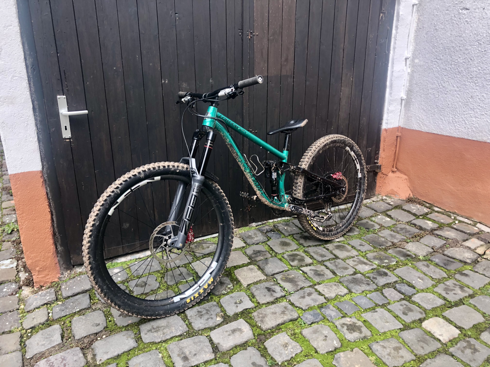

Schönes Wochenende! Gibt es neue Eindrücke vom Lowdown? Wie würdest du die Verarbeitungsqualität beschreiben, alles sauber und vor allem leise beim Fahren?
Danke dir auch. Ich bin gestern die M1 Runde in Michelstadt gefahren. Da ist von allem etwas dabei.
Die Fahreindrücke sind unverändert. Das Lowdown ist super spaßig zu fahren und besitzt echt viel pop. Die Agilität überrascht mich immer wieder. Vor Kickern muss ich teilweise vom Gas gehen, weil ich sonst über das Ziel hinaus schieße.
Wenns stark wurzelig wird, dann habe ich das Gefühl, dass das Fahrwerk sehr viel an den Fahrer weitergibt. Vor allem bei längeren wurzeligen und steinigen Strecken (3min und länger) bin ich teilweise richtig fertig. Das kannte ich so in der Vergangenheit nicht, da ich gerne lange Trails fahre.
Also ich hadere etwas mit dem Super Deluxe Air und bin am überlegen den Vivid zu zu legen, der plüschiger sein soll. Ich mag aber auch das poppige und möchte diese Eigenschaft nicht verlieren. Mal schauen, im Grunde ist das Bike sehr aufregend, spaßig und auch schnell. Ich konnte tatsächlich einige Bestzeiten fahren, was ich nicht gedacht hätte.
Die Verarbeitungsqualität ist sehr gut. Da gibts nichts zu mäkeln. Es ist auch super leise. Kein klappern, kein knarzen oder ähnliches und ich bin da sehr empfindlich.
