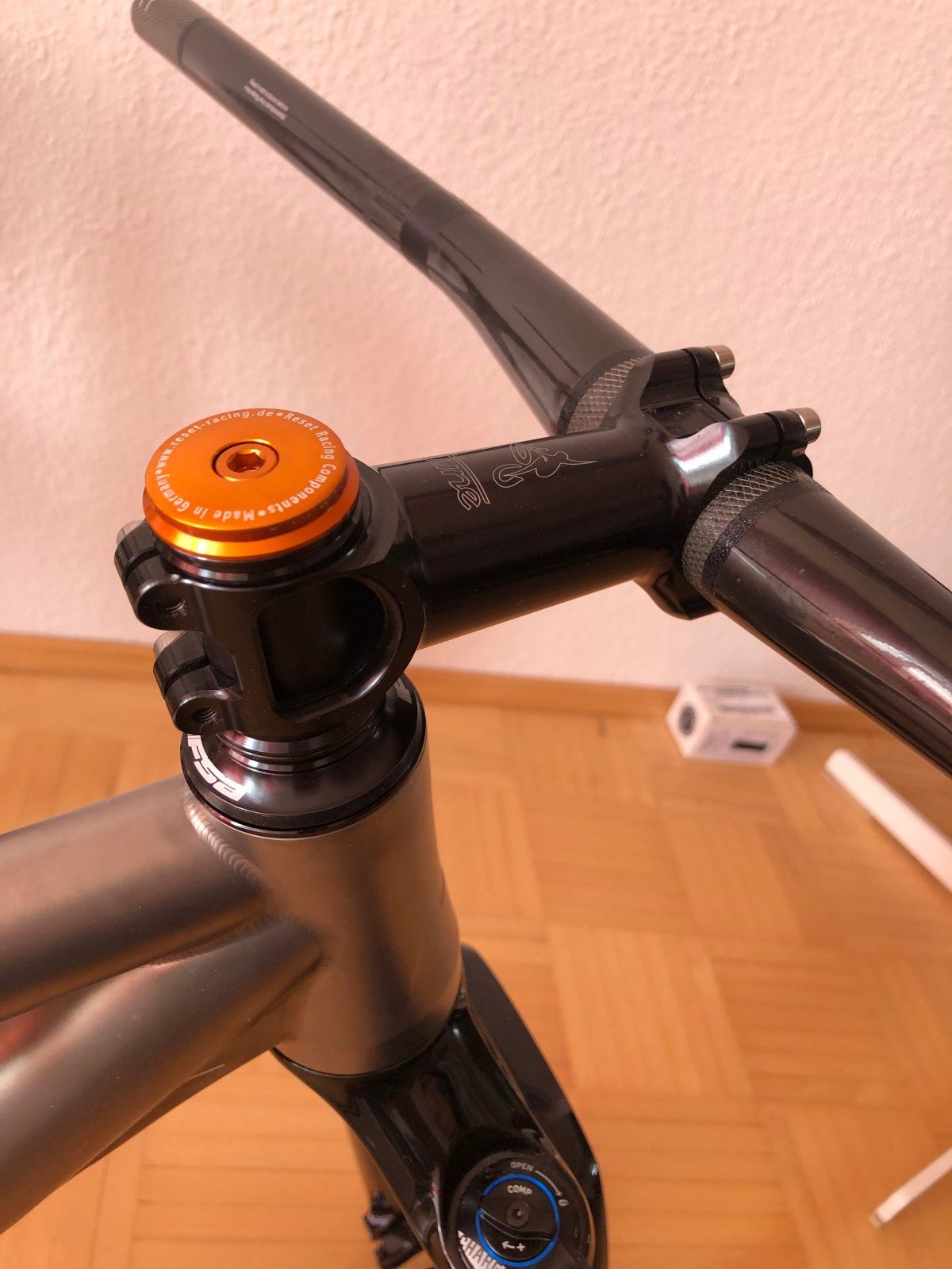

Aufbauthread: Cube Elite HPT

Dein Rahmen hier finde ich sehr hübsch & die Verarbeitung scheint makellos zu sein ...
