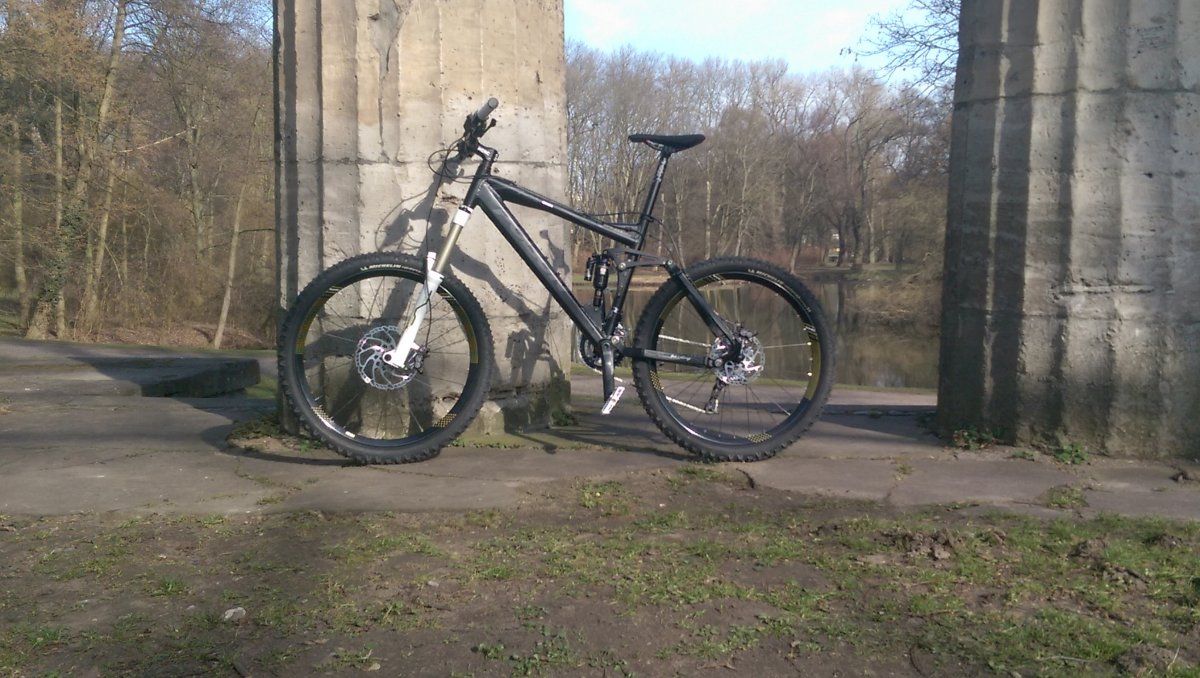

Es ist vollbracht, das bike ist fertig.
Das Gewicht liegt zur Zeit bei 15,1 kg. Wir aber noch um ein paar Gramm steigen, da entweder eine KeFü oder Bashguard dazu kommt.

Sehr schick :daumen: Und die Gabel kenne ich :bier: Bin mal gespannt was du zum Fahreindruck des Bikes sagst.
Jetzt noch ein schwarz-weißer Sattel (z.B. Tune Speedneedle) und/oder weiße Sattelklemme. Mir persönlich fehlt in dem Bereich rechts oben ein Farbtupfer.....
Die Gabel macht einen echt guten Job, danke nochmal. Harmoniert auch mit dem Dämpfer, bisher.
Die sattelklemme werde ich wirklich nochmal tauschen, da werde ich dann mal überlegen, ob es eine weiße wird. Was man bei dem Foto nicht sieht, der Sattel hat oben drauf noch ein paar weiß Anteile.
Freut mich das dir die Gabel gefällt und ich auch nicht zuviel versprochen habe.
Denke eine weiße Klemme kommt optisch super rüber.
Habe ich mir ehrlich gesagt keinen Kopf drum gemacht, aber du hast recht. Es ergibt Sinn die Leitung innen lang zu legen, ist dann nicht so angreifbar. Werde ich auf die To-Do-Liste setzen.
