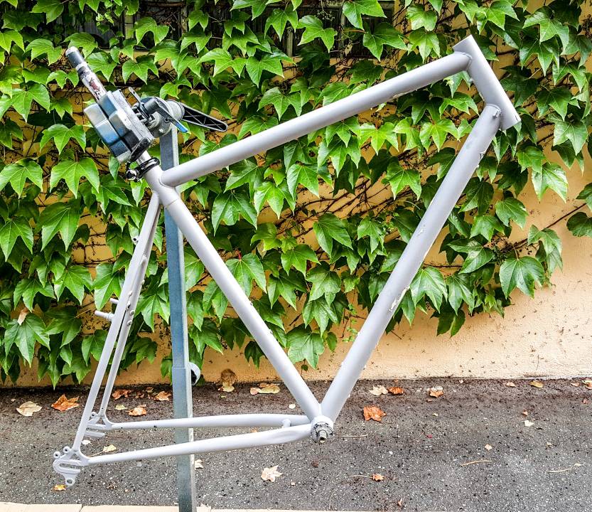

Nachdem sich mein 90er-Jahre Wheeler CrossLine als etwas zu gross erwies, suchte ich nach einer Alternative für längere Touren. Fündig wurde ich im Schrott-Container eines hiesigen Reiserad-geschäfts. Ein ziemlich heruntergekommenes VSF Fahrradmanufaktur T600 hatte die passenden Maße und wurde zum Nachfolger erkoren. Allerdings brauchte der Patient ein Wenig Zuneigung.
Das erste Bild zeigt den Augangszustand.
Im zweiten Bild sieht man den sandgestrahlten und bereits gespachtelten Rahmen.
Nach einer wilden Schleiferei folgte die Grundierung in rotbraun.

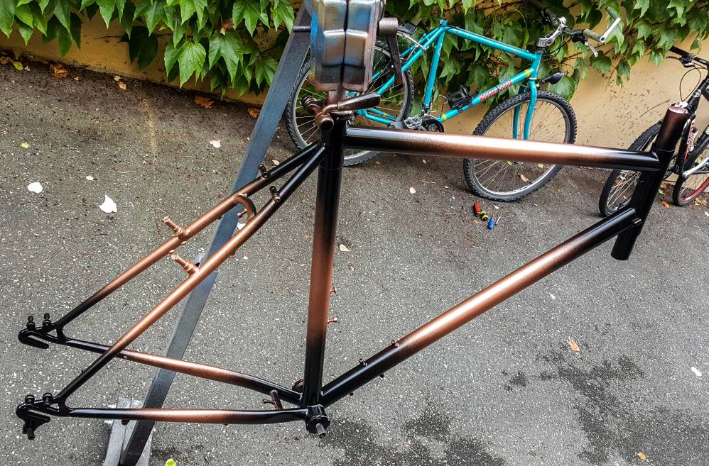

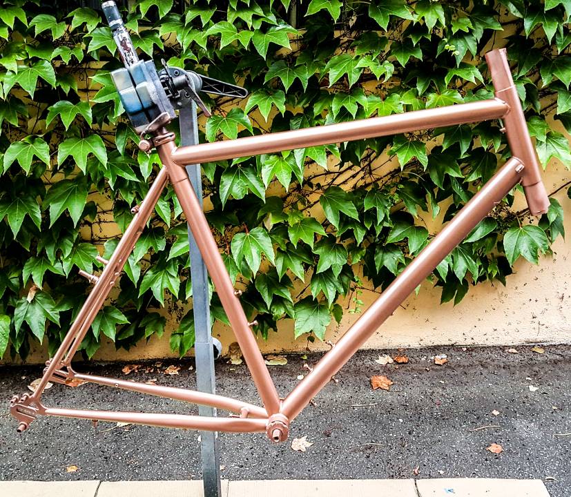

Das Farbkleid besteht aus Kupferlack der Fa. Würth.
Soweit der derzeitige Stand.

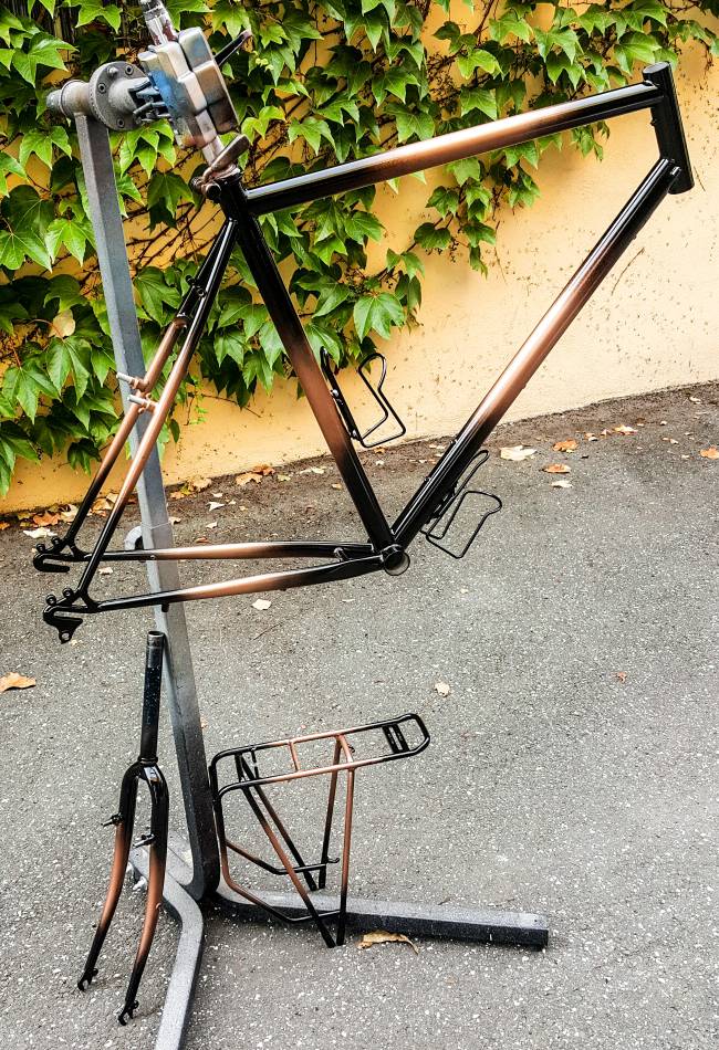

Morgen kommen die Effekte und der Klarlack drauf und die Gabel und die Gepäckträger werden noch farblich angepasst.
Die zu verbauenden Teile sind größtenteils schwarz (komplette 90er LX-Gruppe). Sattel wird ein brauner Brooks.
Es bleibt spannend. ;)

Angenehme Farbe, mal was anderes. Ist der Lack am Ausfallende in Ordnung? Sehe da grüne Bereiche.
@nightwolf Hast du ne Ahnung was die Leute alles wegschmeißen....! (...)
Ja ich weiss schon :D
Stauchen wuerde man natuerlich sofort sehen und das ist hier nicht der Fall. Ich meine ja auch seitlich verzogen.
Nur um das noch klar zu sagen: Ich lege ueberhaupt keinen Wert darauf, mit meiner Befuerchtung Recht zu behalten :D Am liebsten waere es mir, wenn ich hier komplett falsch laege ... ;)
@asco1 mach dir keinen Kopf drum, der Rahmen sieht intakt aus. Einen Schaden durch Verbiegung würde man mit Neulack sehr gut sehen, da die Stauchung auch irgendwo Dellen/Wellen aufwirft. Schau aber mal vorsichtshalber nach Rissen, indem du den Rahmen mit den Händen verwindest und ziehst.
Moin @schraubenkopf - die grünen Bereiche sind eine Spiegelung. Der Karton, auf dem der Montage- / Lackierständer steht, wurde mal als Unterlage für eine Lackier-Aktion in gelbgrün benutzt - ist also großflächig gelbgrün. ;)
Wegen des Verzugs werde ich nachher mal schauen. Erstmal auf dem Flohmarkt schauen, ob es evtl. noch neue Projekte gibt und dann muss ich auf die (Nach-)Lieferung der Farben (Grundierung, Kupfer und Klarlack) warten. Wollte Würth eigentlich schon gestern liefern - ich hoffe, das Zeug kommt heute. Dann kann ich Gepäckträger und Gabel lacken und alles schön versiegeln.
So, Update: Effekte sind lackiert. Blöderweise habe ich den DPD-Mann nicht gehört; und so fahren meine dringend benötigten Farben jetzt noch einen Tag durch die Stadt. :(
Naja, dann nutze ich den Tag zur Demontage des alten Bikes und zur Aufarbeitung/Vormontage der Teile.
