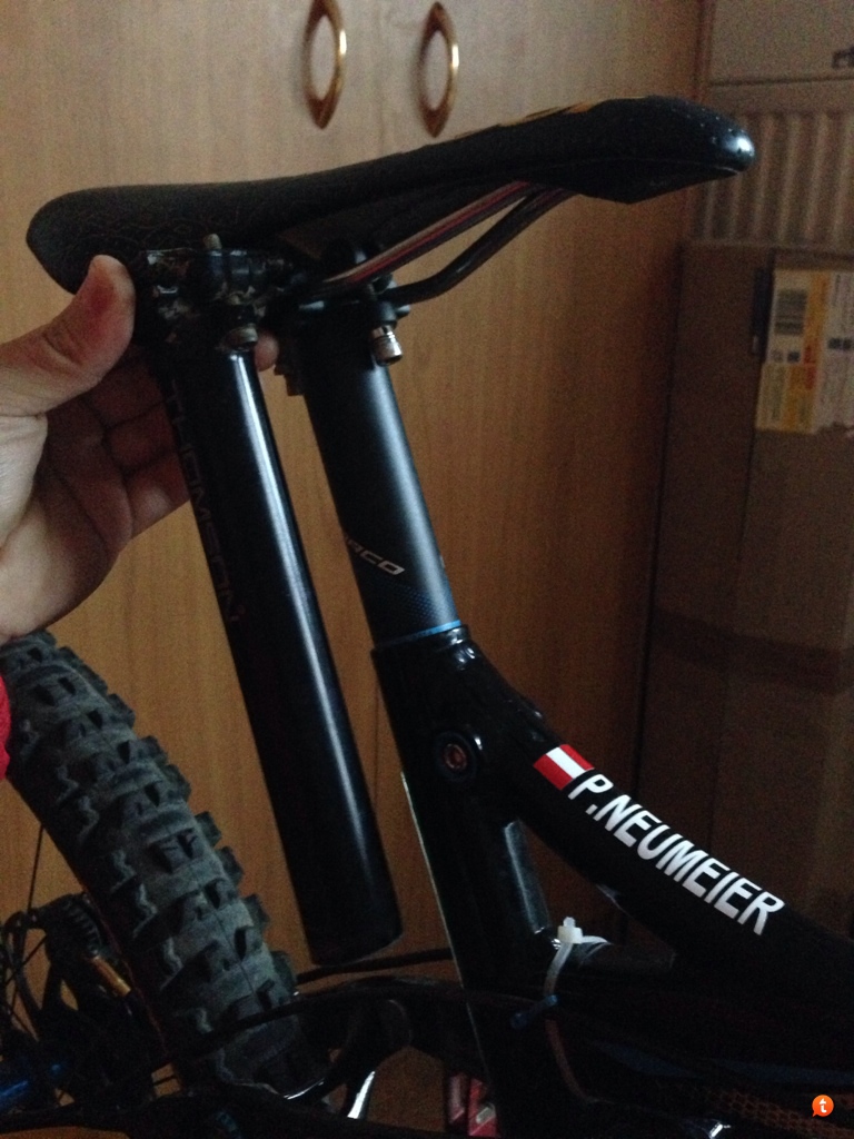

An die Experten - wäre die Sattelstütze in der rangehaltenen Höhe zu kurz? Würde sie gerne tauschen - habe aber Angst dass sie zu kurz ist.
Gruß
In der Regel sagt man, dass die Sattelstütze 10 cm im Rahmen sein muss. Zumindest wurde mir dies schon oft so gesagt, jedoch für mein altes AM und mein aktuelles Enduro (wobei ich da nun eine Reverb habe) Bei ungekürzten Sattelstützen hat es meist auch eine Markierung. Von den Bildern her sieht es eher knapp aus...

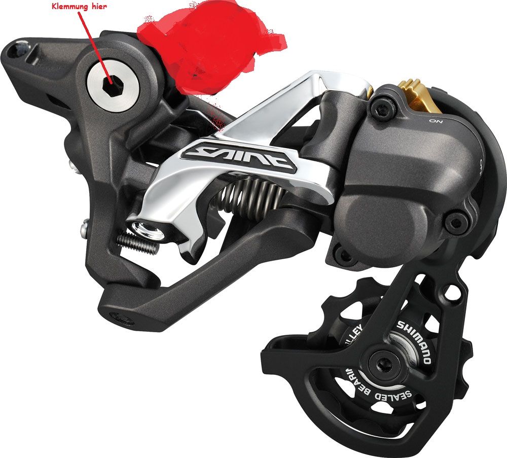

Ah ok - wusste ich nicht. Danke... Stimmt es wirklich, dass garnicht wirklich die Schraube bricht bei einem Einschlag?
Also bei mir hat es in Braunlage die Aufnahme des Shadow-Auslegers vom Schaltwerk verbogen, die Schraube hat gehalten. Schaltwerk konnte ich zum Glück im Schraubstock wieder geradebiegen... abe schön ist's nich.
