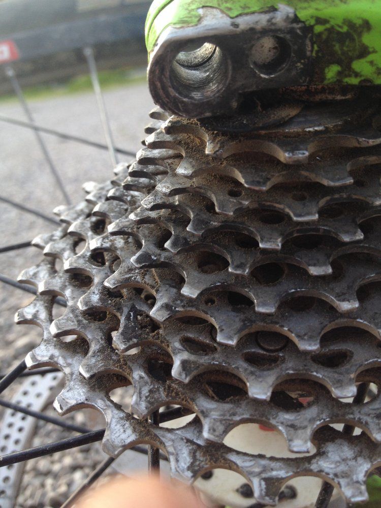

Moin, nachdem mein das Gewinde meines Schaltauges zwei mal hintereinander nicht standgehalten hat und die Schraube ausgerissen ist, hab ich überlegt woran das liegen kann.. Dann ist mir aufgefallen dass sich die Schraube, die das Schaltauge am Rahmen hält, einfach durch den Rahmen schieben lässt. Das Gewinde im Rahmen greift nicht und somit hängt die ganze Last des Schlagwerks am Endzipfel der Schraube, die dann immer wieder nachgibt. So meine Theorie :) ist bei euch im Rahmen auch ein Gewinde durch dass sich die Schraube schrauben lässt? Auf dem Bild seht ihr nochmal die Stelle. Muss ich jetzt ne neue hinterbaustrebe bestellen oder was :( ?

Es ist nur im Schaltauge ein Gewinde.
Moin, nachdem mein das Gewinde meines Schaltauges zwei mal hintereinander nicht standgehalten hat und die Schraube ausgerissen ist, hab ich überlegt woran das liegen kann.. Dann ist mir aufgefallen dass sich die Schraube, die das Schaltauge am Rahmen hält, einfach durch den Rahmen schieben lässt ist so i.O.. Das Gewinde im Rahmen greift nicht und somit hängt die ganze Last des Schlagwerks am Endzipfel der Schraube, die dann immer wieder nachgibt. So meine Theorie :) ist bei euch im Rahmen auch ein Gewinde durch dass sich die Schraube schrauben lässt? Auf dem Bild seht ihr nochmal die Stelle. Muss ich jetzt ne neue hinterbaustrebe bestellen oder was :( ?
das mit dem gewinde im rahmen ist quatsch, wie soll sonst das schaltauge gesichert werden ?
die paar riefen können durchs rausdrehen der alten schraube enstanden sein, die haben nichts zu sagen
wenn nur die anschläge, also high und low
reißt die schraube ohne jegliche einwirkung oder wärend einer abfahrt?
Aber wieso dann das Gewinde im oberen Teil? Das ist ja dann völlig sinnlos, aber du hast wohl recht ;)
Hab nur gedacht, dass da mal ein Gewinde gewesen sein könnte und kam daher ins grübeln.
Syntace-X-12-Schaltaugenschraube-schwarz-universal-6f6ec939c5cb537369209b8171a683ad.jpeg
Die Schraube ist mir an 2 Tagen 2 mal ausgerissen, beide male an Stellen wo richtig harte schläge reinkamen, aber dafür wurd das Bike ja gemacht. Kann ja nicht sein, dass jedes mal wenns mal richtig ruppig wird, das Ding ausreißt? :( Die Anschläge hab ich länger nicht mehr überprüft aber müssten eigentlich passen... Außerdem war ich nichtmal im obersten oder untersten Gang zu den Zeitpunkten unterwegs :/
Wenn du den kompletten Federweg nutzt darf die Kette nicht am Schaltwerk "reißen". Also mal das ganze komplett einfedern und gucken ob dem so ist. Dazu am besten aufs größte Ritzel schalten.
Auf das größte Ritzel schalten, Dämpfer Ausbauen und den Hinterbau in die Position bringen, wie er voll ein gefedert ist. Wenn das durch die Kette verhindert wird , bzw. sich das Schaltwerk dabei schon verzieht, ist die Kette zu kurz.
