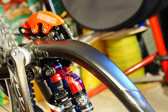

Schritt5:
Anzeichnen und Schneiden. Angezeichnet wurde mit Bleistift, geschnitten mit Cutter-Messer und einer feinen Metallsäge.
Schritt6:
Genaues Anpassen, nach einigen Durchläufen ist die finale Form nun gefunden. Noch anschleifen und dann lackieren.
Schritt7:
Lackieren, passen zum Rahmen in matt schwarz. Nach ca. 2,5 Lagen noch trocknen und dann montieren!
Schritt8:
Auf der Rückseite mit Doppelklebeband versehen und dann auf den Rahmen kleben, fertig!
