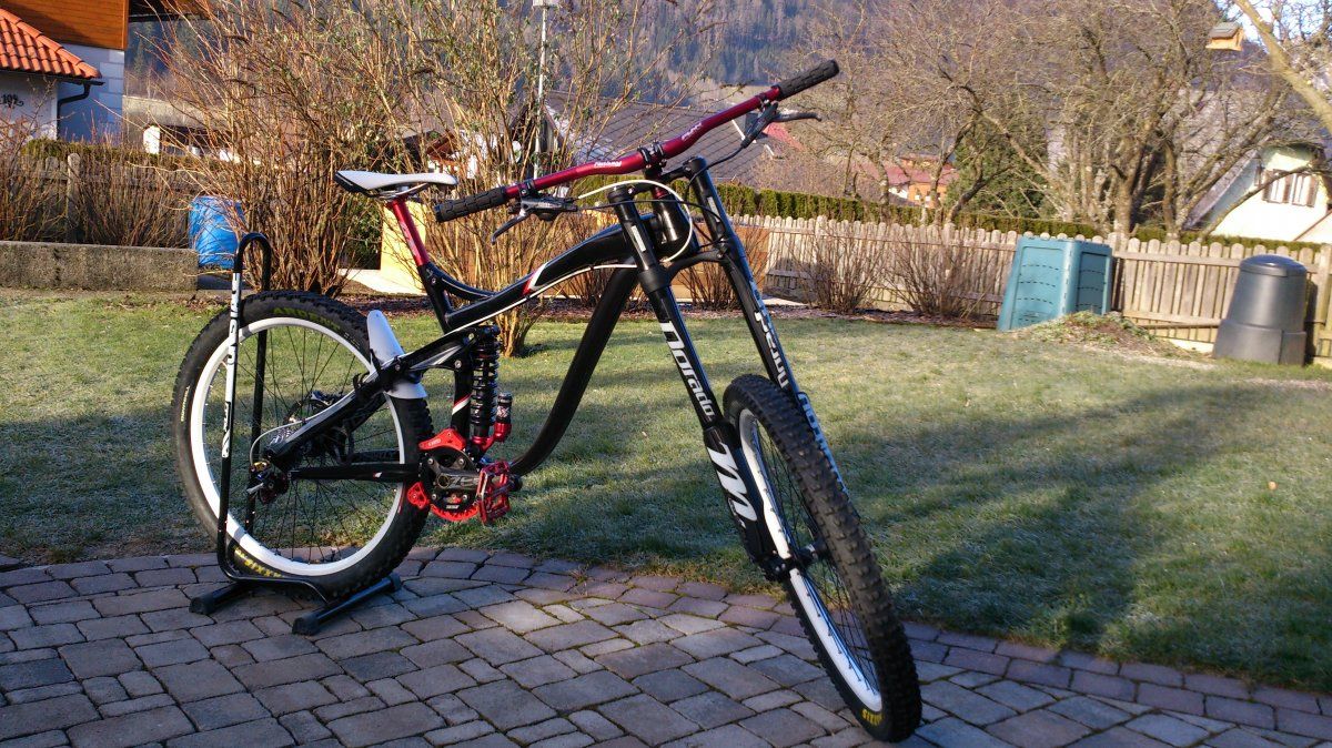

So, nachdem das Christkind heute doch noch die Sattelstütze gebracht hat, mal ein Preview.
Paar Sachen wie finale Zugführung, Kette usw. fehlen und Sattel kommt noch ein Toiga Nachbau in weiss. Aber im großen und ganzen wirds so in 2015 gefahren!
