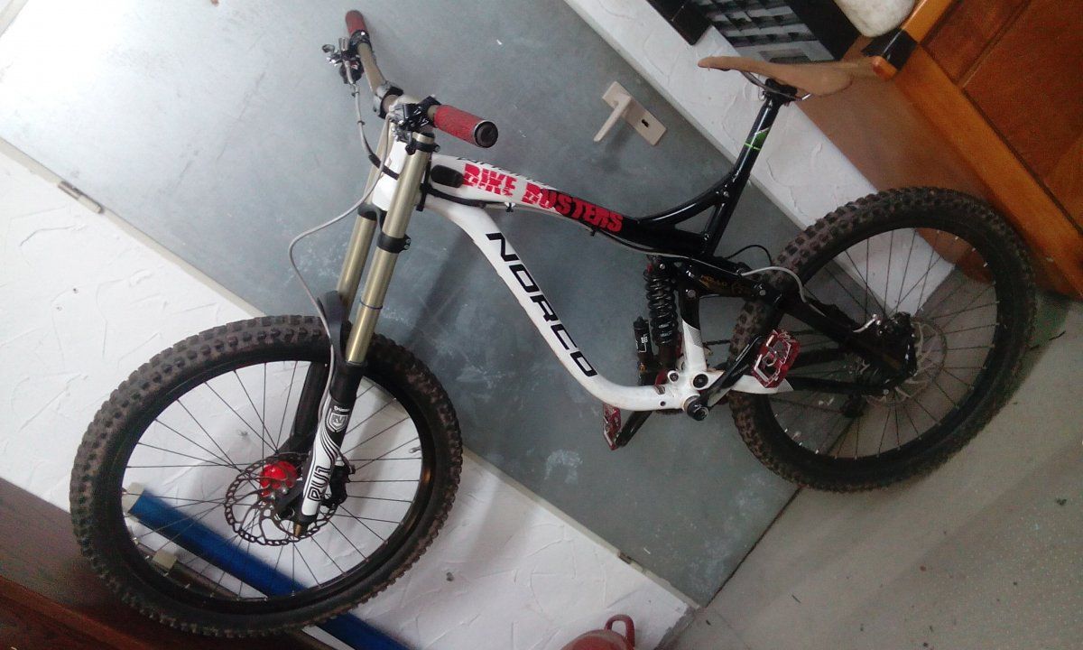

so mein rad mit neuer gabel
test steht noch aus

Du fährst ja eine SC-Gabel in deinem Aurum. Fährst du so das ganze Jahr oder baust du für den Park auf Doppelbrücke um? Wie fährt es sich damit? Wirklich Enduromässig dürfte ziemlich streng werden, oder? Das Dirt wäre es ursprünglich auch fast bei mir geworden. Ebenfalls schöne Lackierung.
@liteville901: Was ist das für ein Sattel?
Habe mal aus Jux mit dem Aurum eine 56km-Tour gefahren, als ich es neu bekommen hatte. Ist kein Vergleich mit einem antriebsneutralen Enduro, wippt ohne Ende, nicht nur im Wiegetritt.
Die SC taugt dementsprechend wahrscheinlich gut für technische, verwinkelte Abfahrten. Aber es spricht aber auch sicherlich nix dagegen das Aurum "einfach so" mit 180mm SC zu fahren. Die 20mm weniger Federweg und 11mm weniger Einbauhöhe werden wohl in der Praxis kleine große Rolle spielen...

Also ich habe zu der Fox 36 gewechselt, da ich günstig an die Gabel drangekommen bin und mir zudem die Boxxer R2C2 von der Funktion her nicht gefiel. Nutze das Rad im Herbst, Winter und Frühling hauptsächlich als Freerider, also eher Sprunglastig. Enduro? No Way :D Für den Sommer bin ich mal gespannt wie sich die Gabel im Park schlägt. Mach mir da bis jetzt aber wenig sorgen, denn allgemein gefällt sie mir super, sackt nicht weg und spricht trotzdem sensibel an. Das sie 2cm weniger FW hat merk ich überhaupt nicht und die Einbauhöhe ist ja auch fast identisch (glaube sogar nur 4mm - je nach dem wo man die untere Brücke bei der Boxxer montiert hat). bin allerdings auch kein Racer, werde wohl den Vorteil der Doppelbrücke nicht spürbar wahrnehmen können.
Welcher 36er hast du den montiert? Van? Float? Ich habe an meinem Enduro von 2011/2012 die 36er Talas mit 180 mm, und die spricht leider nicht so gut an wie die R2C2. Aber am selben Bike habe ich es nicht getestet.
hab die fox 36 van 180 rc2 fit. bei ner Luft gabel wäre ich auch skeptischer, rauscht bestimmt voll durch den hub, oder?
btw, mach mal nen einfachen ölwechsel, das wirkt wunder bei der gabel ;)
Speziell die Talas ist recht schwer einzustellen. Entweder sie rausch durch oder der ganze Federweg ist nicht nutzbar. Habe lange gebraucht, bis ich einigermassen zufrieden war mit den Einstellungen. Die Gabel ist jetzt eh im Service. Mal schauen wie sie nachher anspricht. ;)
Die Van ist mega progressiv. hab die auch nicht beim größten Einschlag ins "nahezuflat" durchbekommen, ca. n' halber cm übrig. trotzdem hab ich nicht das Gefühl sie wäre zu hart und würde nicht ausreichend fw freigeben bei kleineren sachen. top! die neue boxxer team würd ich aber trotzdem iwann mal gern testen ;)
