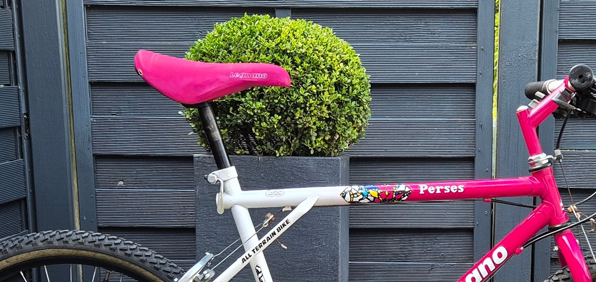

Hier erste Eindrücke nach Reinigung und Lackaufbereitung :
So......da war der erste Tag, dieses Projektes......nun kann ich mich den technischen, mechanischen Dingen zuwenden.
Zunächst ist festzuhalten, das erstaunlicher Weise alles funktioniert ! Bremsen, STI, Schaltwerk, Umwerfer...alles fluppt rein mechanisch.
Aber natürlich :
  • alle Züge rostig, müssen neu
  • Schaltwerkskäfig mit abblätterndem Chrom, sollte aus optischen Gründen ausgetauscht werden
  • Kassette rostig, obwohl die Zähne eigentlich alle noch gut aussehen und der Gangwechsel bei kurzer Probefahrt zufriedenstellend funktionierte
  • Reifen ( Golden Boy ) haben eigentlich gutes Profil sind aber schlicht vertrocknet und rissig und müssen ersetzt werden
  • 2-3 Speichen müssen nachgezogen werden
  • Kette nicht gelängt, aber rostig ...muss neu
  • Nabe hinen muss ich nachschauen, läuft etwas rauh
Wie ein Kollege hier schon treffend bemerkte, macht es fast den Eindruck, als sei das Rad gar nicht viel gefahren worden, sondern eher im Stand verrottet. Mechanischer Verschleiss ist kaum vorhanden - eher "Wetterschäden" :D
Die technischen Daten :
  • Exage LX300 vorn
  • wuchtige Exage Mountain hinten
  • Exage LX300 Kurbel und Umwerfer
  • Exage LX300 STI
  • Stahllenker
  • Rahmen 3 Hauptrohre CrMo, Rest "Wasserrohr"
  • Legnano Sattel
  • Kalloy 25,6 mm Sattelstütze mit cm- Markierungen
  • Araya xy (?) Felgen mit Exage Naben
  • Gewicht so wie im Bild satte 14,6 kg !!!

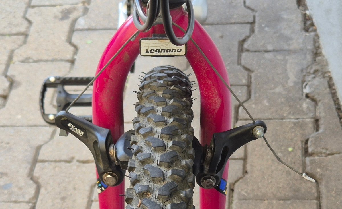

Was ich an dem Perses unbedingt ändern möchte, sind die Bremsen. Die vordere LX300 Canti lässt sich überhaupt nicht vernünftig zentrieren ( hat auch kein Madenschräubchen dafür ), die Bremsleistung ist bescheiden.
Die Hinterrad-Bremse, eine Exage Mountain ist ein sackschwerer Klopper, der wirklich einen beherzten Zugriff am Bremshebel erfordert.

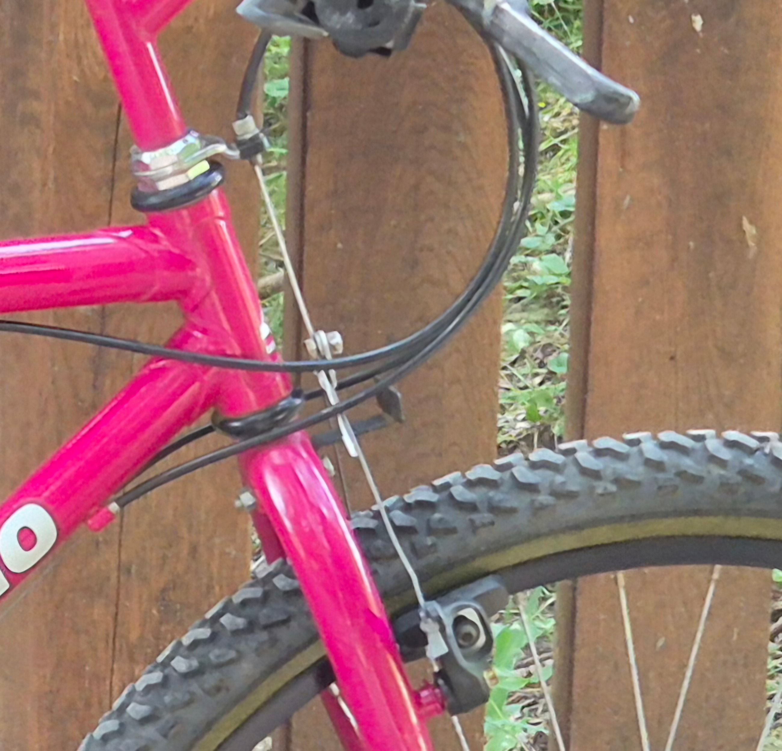

Heute nachmittag ging es minimalinvasiv weiter:D
Es wurden die teilweise sehr stark angerosteten Bremszüge erneuert. Dabei habe ich natürlich auch gleich nochmal die Bremseinstellung fein justiert und die Bremsbeläge/Abstände vernünftig eingestellt. Nun bin ich mit der Bremsleistung vorn und hinten zufrieden.
Eigentlich wollte ich noch die Schaltzüge mit erneuern, hatte heute morgen aber ja noch überlegt die LX300 STI evtl. sowieso zu ersetzen.....
dennoch gab es heute eine interessante "Entdeckung" : ich hatte ja gestern noch bemängelt dass die Schalt-"Wippen" sehr schwergängig sind, obwohl ich alles mit W-44AT gespült und neu geschmiert hatte. Heute habe ich nochmal gespült und konnte keine Änderung feststellen.
Ich muss dazu sagen, dass ich gestern nur auf dem Montageständer geschaltet hatte......heute machte ich eine kleine Probefahrt um die Bremsen zu testen und staunte nicht schlecht !
Offensichtlich hatte ich die "Bedienung" der LX300 STI falsch verstanden !😜
Bei den STX STI an meinem Marin von 1994 muss man beim Gangwechsel die Schalter schon einen gewissen Weg drücken, um den nächsten Gang einlegen zu können, so kennt man das ja....
So hatte ich auch versucht, die LX300 zu schalten und mich gewundert, dass ich da selbst mit ordentlich Kraft kaum einen "Weg" drücken konnte ! Heute ist nun der Groschen gefallen : tatsächlich muss man hier den Schalter wirklich nur kurz antippen und schon springt der nächste Gang rein !! Irre ...wie blöd kann man sein ???
Funktionierte heute auf der Testfahrt ohne Probleme !!
Im Gegensatz zu den etwas moderneren STIs bekommt man bei den LX300 Schaltern aber leider kaum eine "Rückmeldung".
Bei meinem Marin höre ich ein Klack und ich spüre eine deutliche Einrastung, weiss also dass der neue Gang drin ist.......beim LX300 System tippe ich an, bekomme aber akustisch/haptisch irgendwie so gar nix, ob der Gang wirklich fluppt merke ich dann eben nur beim Treten und Kettensprung.
Reicht natürlich vollkommen, muss man ( ich ) sich aber dran gewöhnen, wenn man von den üblichen Schaltern kommt.

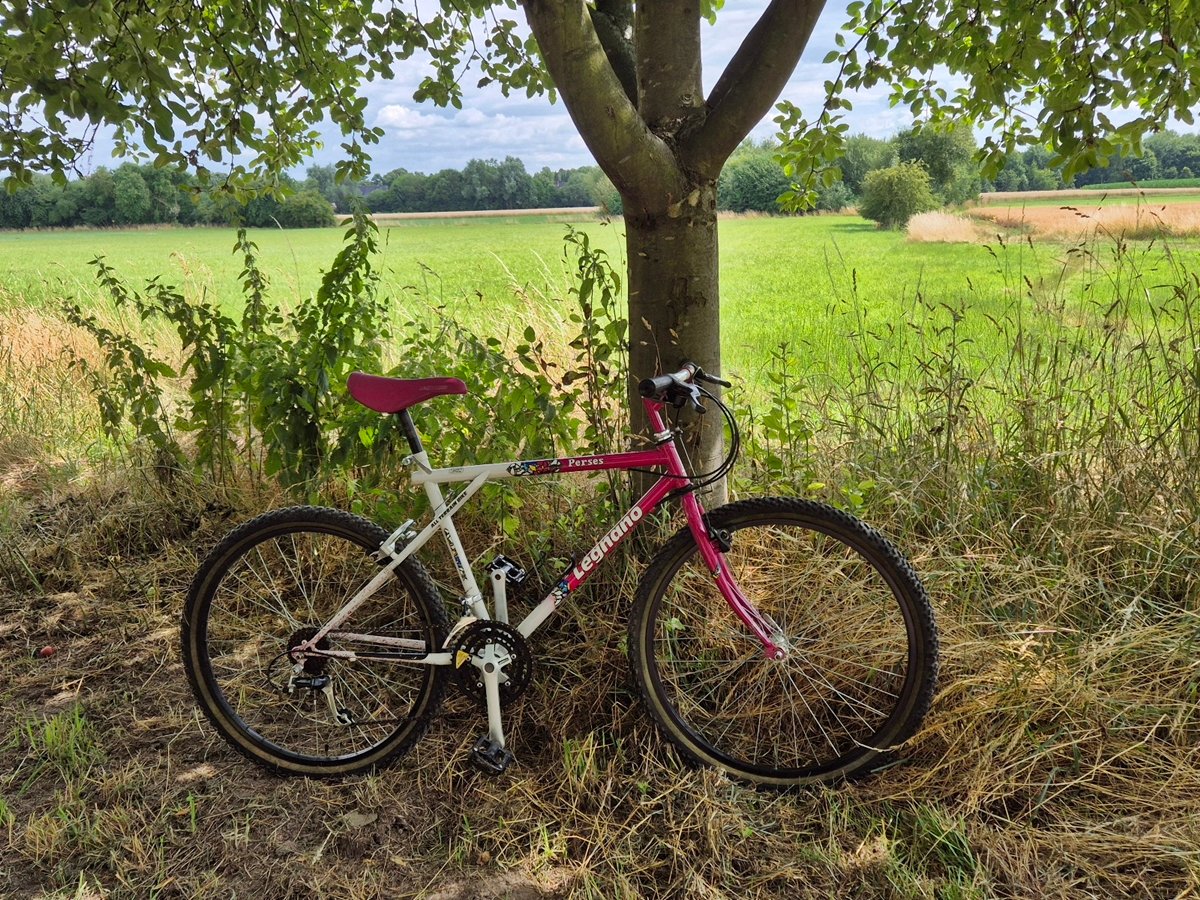

Ich hab das Rad heute auch nochmal auf eine Digitalwaage gestellt und muss zur "Entlastung" des Perses sagen, dass es nicht 14,6 kg sondern "nur" 13,8 kg sind. Klingt zwar natürlich immer noch nach Panzer, man muss aber bedenken, dass es sich eigentlich um ein ATB handelt und dann ist der Wert schon fast normal, wenn man das Baujahr berücksichtigt.

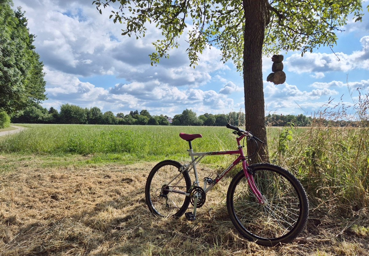

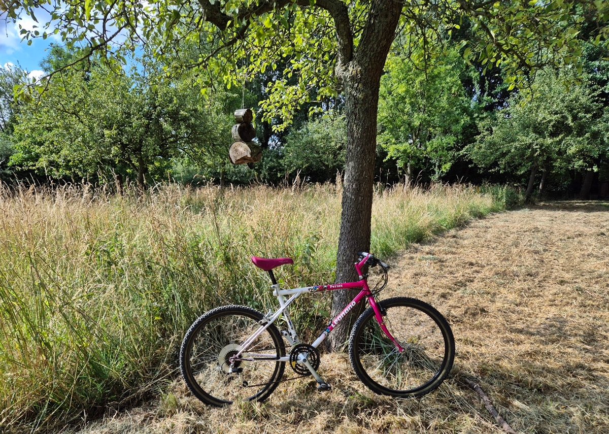

Fahreindruck :
Im Vergleich zum Marin Bear Valley merkt man naürlich schon, dass man hier mehr Masse bewegt.
Wo ich mit dem Marin quasi mit leichter Handauflage am Lenker in die Kurven gleite, muss ich hier am Cockpit schon etwas fester zugreifen um die Kiste in die Spur zu drücken.
Man sollte auch bedenken, dass man hier eine LVE aus Stahl dirigieren muss und auch die Golden Boy Reifen sind natürlich am Ende und haben nur noch einen miserablen Roll-"Komfort".
Dennoch muss ich sagen, dass ich jetzt keineswegs enttäuscht bin ! Das Marin Bear Valley mit dem Legnano zu vergleichen ist in dem Sinne auch etwas unfair.
Die LX300 Komponenten tun was sie sollen, auch da bin ich jetzt nicht enttäuscht. Das Schaltwerk hatte ich jetzt noch nicht gewechselt und auch die Kette noch nicht...kommt aber noch. Die LX300 Kurbel werde ich wohl tatsächlich erst mal dran lassen und auch der Umwerfer arbeitet ohne Zicken, da besteht also kein Druck.
Gewichtstuning ?
Frage ist doch, ob das bei einem ATB überhaupt "lohnt" ??
Potential gäbe es noch, so sind Lenker, Vorbau und sogar die Sattelstütze aus Stahl ! Da könnte man schon noch ein paar Gramm sparen. Sicher werden neue Reifen auch leichter sein.
Aber wir reden hier von einer Ausgangsbasis von 13,8 kg - da wird kein 12 kg bike mehr draus und meiner Auffassung nach, muss ein ATB das auch nicht als Zielsetzung haben.

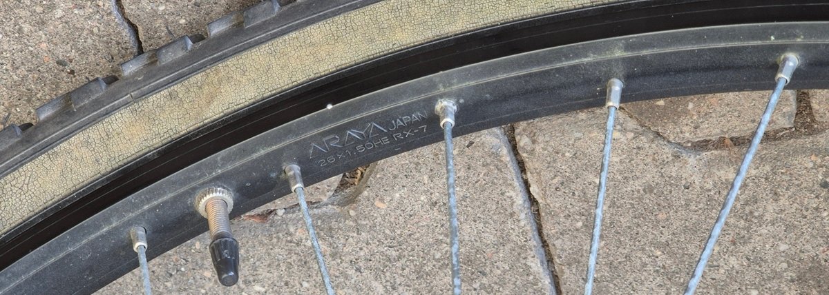

Ich finde es erstaunlich, dass das Pink noch so sehr Strahlkraft hat. Bei dem ganzen Algenbewuchs muss man ja davon ausgehen, dass das Rad massiv den Elementen ausgesetzt war. Offensichtlich war es nur (genügend) Feuchtigkeit für die Algen, aber keine (übermäßige) UV-Strahlung, die den Lack zerstört hat.
Wie hast du denn den Lack genau aufbereitet, mit welchen Mitteln/Körnungen hast du gearbeitet?
Mich interessiert das sehr, da ich den gleichen Ansatz wie du verfolge und denke, dass mit der richtigen Technik und adäquaten Werkzeugen/Hilfsmitteln sich (fast) der Neuzustand wieder herstellen lässt.

Wegen Bremsen:
Ich an deiner Stelle würde das Cockpit auf LX oder XT der Nachfolgegeneration umstellen. Die Hebel sind viel besser zu greifen und die Schaltung fluppt einfach viel sauberer.
Die Hinterradbremse würde ich nicht tauschen, die braucht nur eine Fettpackung im inneren und gute Beläge. Die vordere einfach gegen LX oder so tauschen (und richtig einstellen, das Dreieck muss runter!)... Bei Interesse hab ich sowas alles liegen, kostet nicht die Welt und erhöht den Fahrspaß.

Gibt es da eine Faustregel wegen dem Dreieck vorn ? Der Querzughalter ist jetzt etwa 1cm über der unteren Steuersatz Schale . Viel weiter nac unten komme ich nicht, weil da auch noch diese Blechhalter für das Legnano-Schild sitzt. Aber diesen Schildhalter könnte ich ja abmachen.Hier noch auf dem Bild von gestern mit rostigen Zug. Darunter Ausschnitt von heute

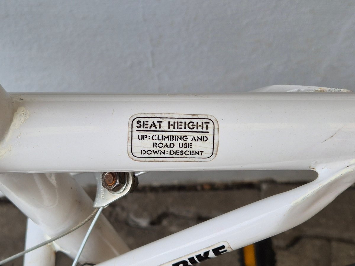

Als kleines update möchte ich euch heute eine kleine, lustige Sticker-Parade zeigen, die sich auf dem Rahmen befindet. Es sind quasi mini-manuals was Sattelhöhe und Luftdruck angeht. Seht selbst ::D
Vorne hatte ich den Querzugträger tiefer gesetzt und noch eine kleine Probefahrt gemacht. Dabei nervte mich die VR-Bremse heute extrem. Sie liess sich einfach nicht zentrieren, der Bremsarm auf der Nichtantriebsseite zog sich immer wieder an die Felge. Eine Justier-Madenschraube gibt es nicht, auch ein Wechsel auf andere Löcher im Cantisockel brachte nichts.
Hatte auch den Sockel selber noch mal schön sauber gemacht und leicht eingefettet....keine Besserung.
Diese Exage Country Bremse ist schon sehr primitiv aufgebaut, auf der Rückseite gibt es nicht mal Abdeckungen, die Feder leigt hinten quasi offen auf dem Sockel und jeglich Schmutz und Dreck hat freien Zutritt.
Dann kam heute noch ein extremes Quietschen der vorderen Beläge dazu...absoluter Klingelersatz. Der Ton beim Bremsen weckt Tote auf !!o_O
Ich werde diese Sch***-Bremse vorn ersetzen, die nervt einfach nur.>:(
Ansonsten bin ich soweit zufrieden...es müssen aber erst mal unbedingt neue Reifen her !!
Kein Wunder, dass die nicht geht: Die war scheinbar im gleichen Laden wie letzthin @Thogarma's Bremse!
Die verbauen dort immer die falschen Schrauben: :mad:
Aber im Ernst: Diese Bremse war damals so ziemlich unterste Schublade von Shimano. Wegen der fehlenden Möglichkeit der Rückstellfeder-Einstellung sind die meisten Leute mit einer einseitig schleifenden Bremse herumgefahren, das hat nur wenige gestört. Und die wenigen, die das störte, haben zuerst an den Rückstellfedern herumgebogen. Als das nichts brachte, war dann eine andere Bremse oder gleich ein anderes Rad dran.
Hau den Mist runter vom Rad! :daumen:

Wegen der Reifenbreite : die jetzt montierten, toten Golden Boy Reifen haben eine Breite von 46 mm. Mit dem Meßschieber gemessen, da die Beschriftung am Reifen absolut nicht mehr lesbar ist ! Wie man auf dem Foto sieht, ist da noch Platz.
Wegen des Cockpits werde ich eure Vorschläge aufgreifen und Schalthebel und Bremshebel vielleicht durch Deore LX/DX STI ersetzen.
Bei den Reifen nehme ich vielleicht die 50 mm Conti Double Fighter III, ich denke das wird für den vorgesehenen Einsatz ( Rad zur Arbeit / leichte Feld/Wald/Wiesen-Wege ) reichen. Es soll ja auch "wirtschaftlich" bleiben und es ergibt keinen Sinn an so ein Rad wer weiss wie teure Sachen zu verbauen.
Wie gesagt, ein STX RD-30 Schaltwerk hab ich noch liegen. LX300 Kurbel und Umwerfer dürfen bleiben. Aber zumindest vorne die Exage Schrott Bremse muss auch ersetzt werden, ggf. auch Deore LX/DX Canti ?
Erschrocken war ich heute, als ich spaßeshalber mal das Vorderrad ausgebaut und gewogen habe : es bringt mit der Golden Boy Bereifung schon 2035g auf die Waage !
Die Laufräder mit den schwarzen Araya RX7 (?) Felgen find ich aber gar nicht mal schlecht, zumal die Flanken so gut wie gar nicht angebremst sind !
Wer weiss, was diese uralten "Golden Boy" Reifen wiegen......
