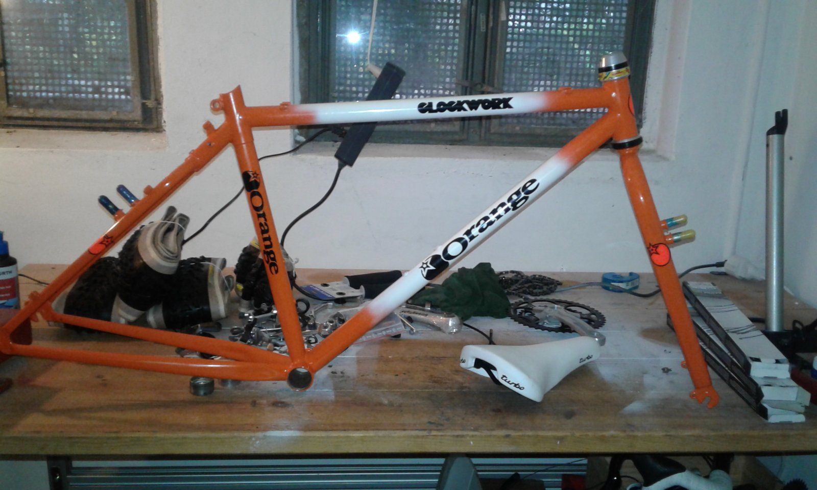

Ohne den Text weiter zu beachten, dachte ich zuerst, das soll so. Sieht doch irgendwie ganz interessant aus.

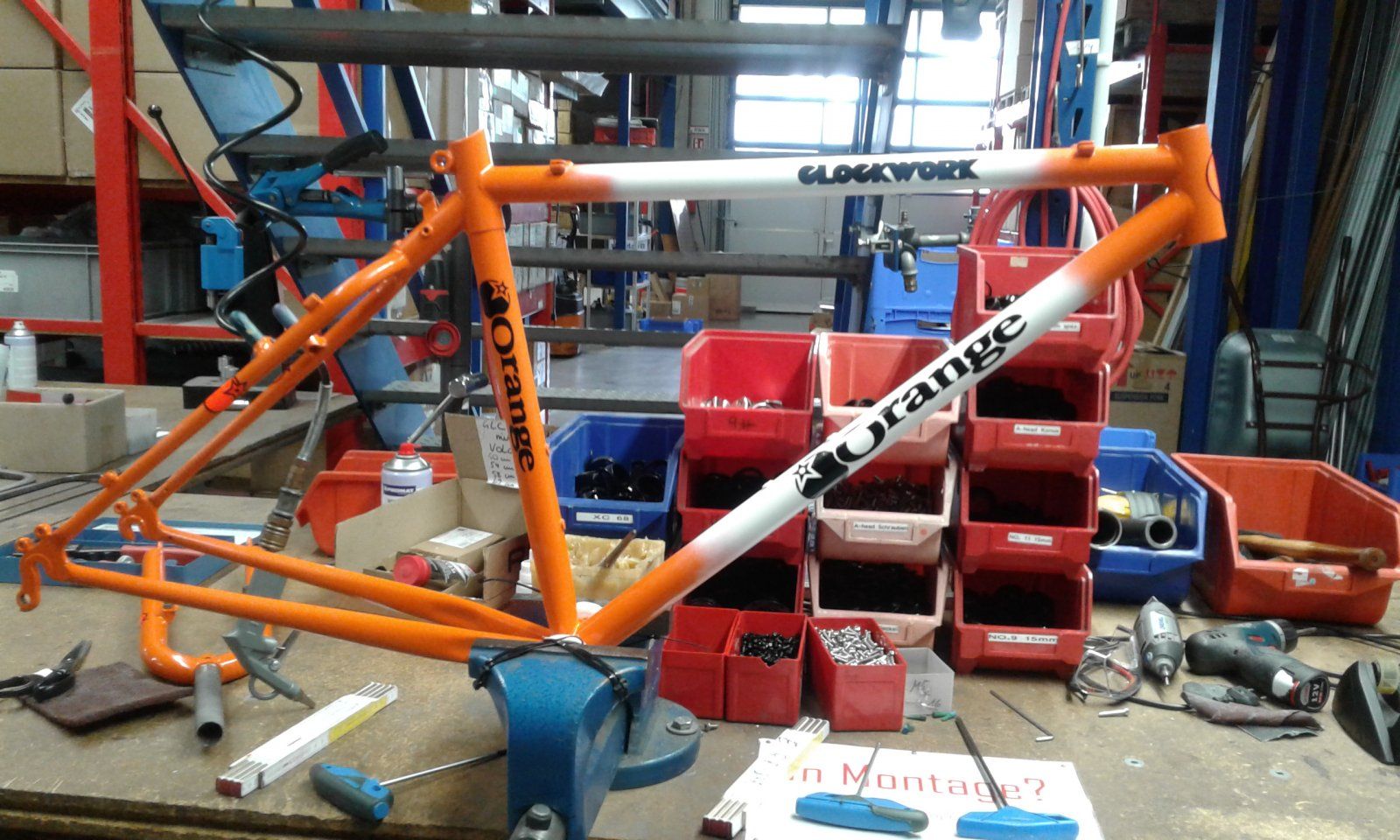

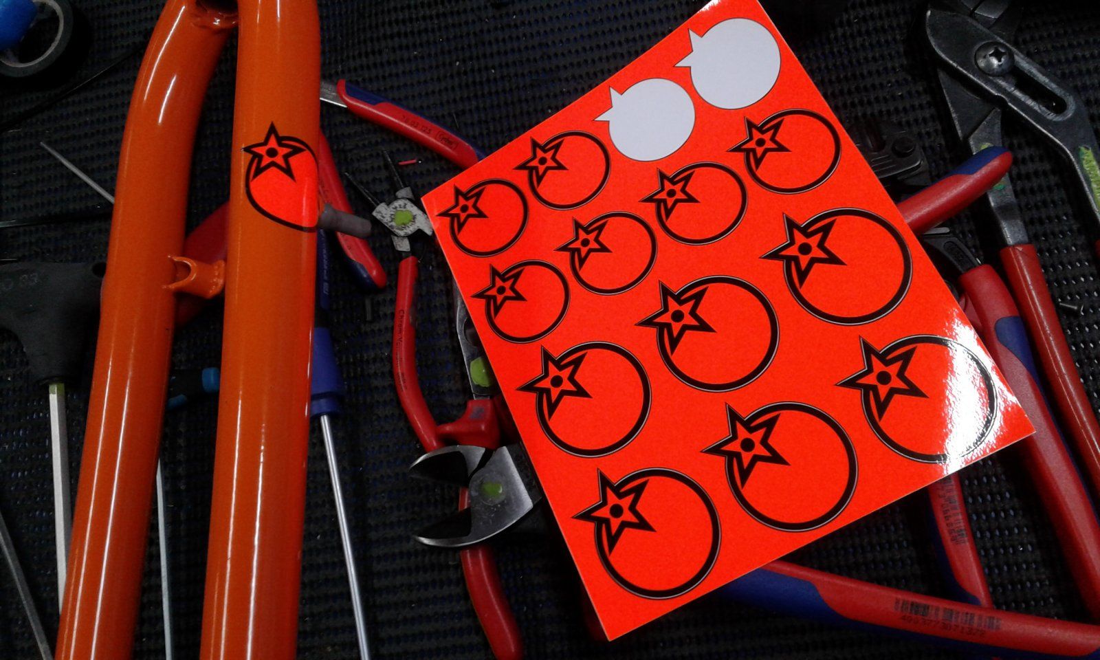

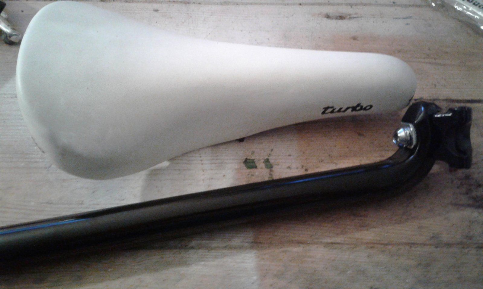

Bei den weißen Flächen wäre die Gefahr von "Sprühnebel", gibt's auch beim pulvern, zu groß. Deshalb zuerst Orange. Zumal es besser für die ganzen kleinen Ecken ist. Und abkleben beim Farbverlauf geht nicht, das siehste sofort. Und es muss weiß, schließlich war er so und ich habe nu' auch nen weißen Turbo besorgt.....
Ich wusste nichts von den weißen Flächen, drum dachte ich auch erst das Gelb gehört so. Hat mich gleich an das besondere Ritchey Plexus von User @mcada erinnert:

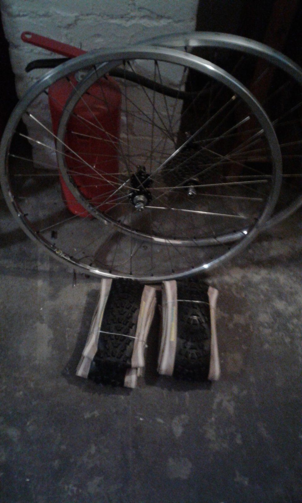

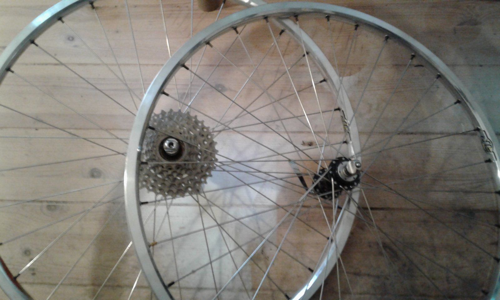

Während der Rahmen jetzt beim Lackierer zum retten ist habe ich heute mit den Laufrädern angefangen.

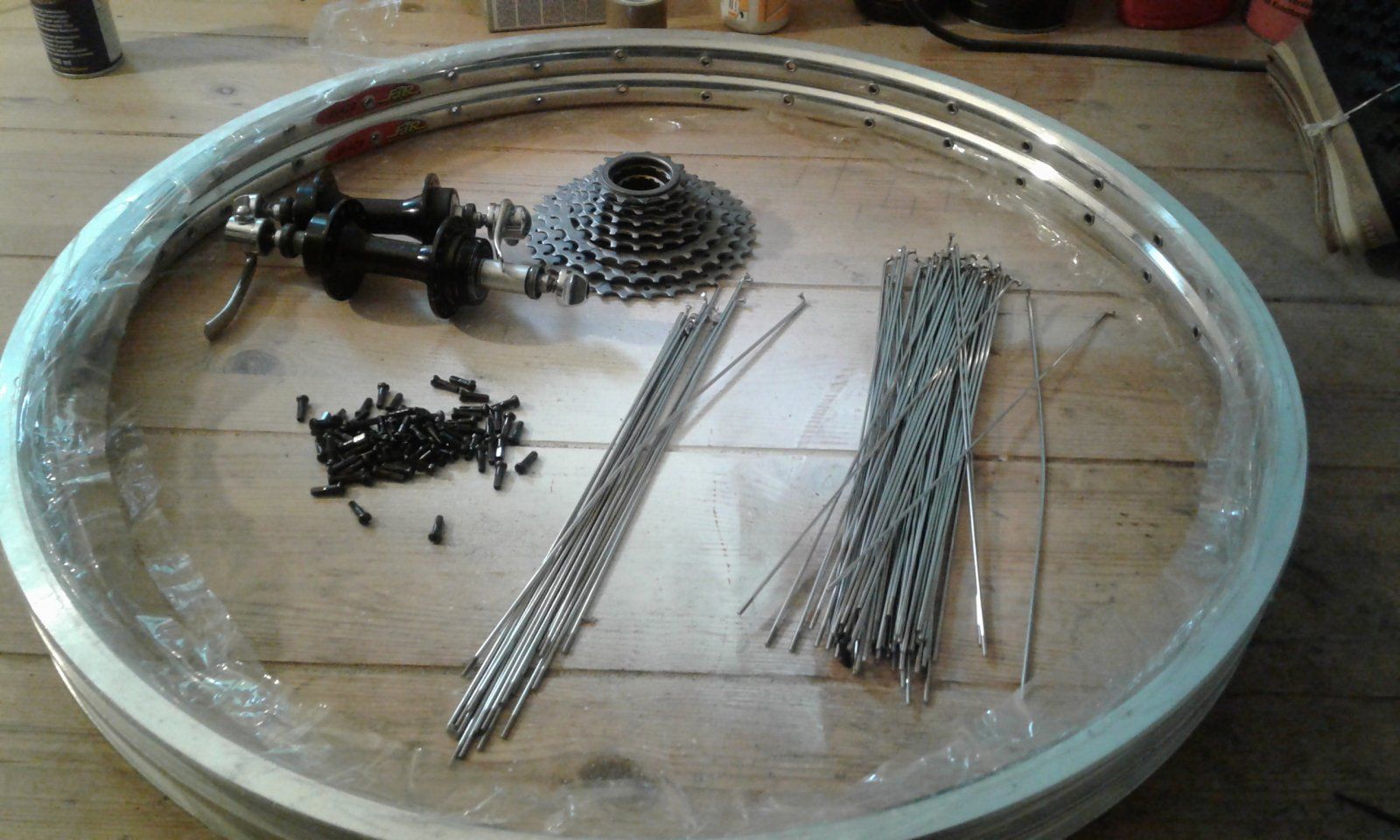

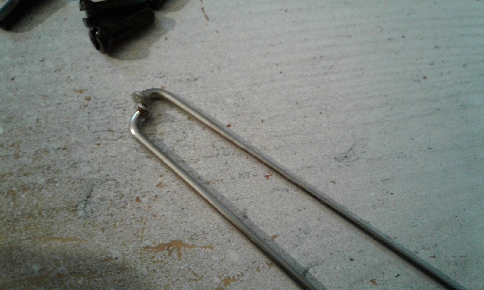

Wie häufig schön europäisch mit Mavic, DT und FIR. Allerdings haben die Jungs bei uns in der Werkstatt offenbar mit den Speichen Mikado gespielt. Zwei verschiedene Konifizierungen in einer Packung :wut:
Gott sei Dank habe ich ein paar mehr mitgenommen. Man weiß ja nie.

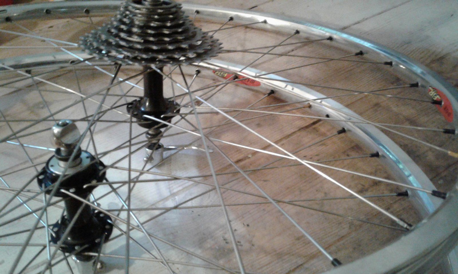

Ich hatte ganz vergessen wie angenehm sich Mavic Naben aufspeichen lassen. Nach zwei Stunden war die schwarz-polierte Kombination fertig.

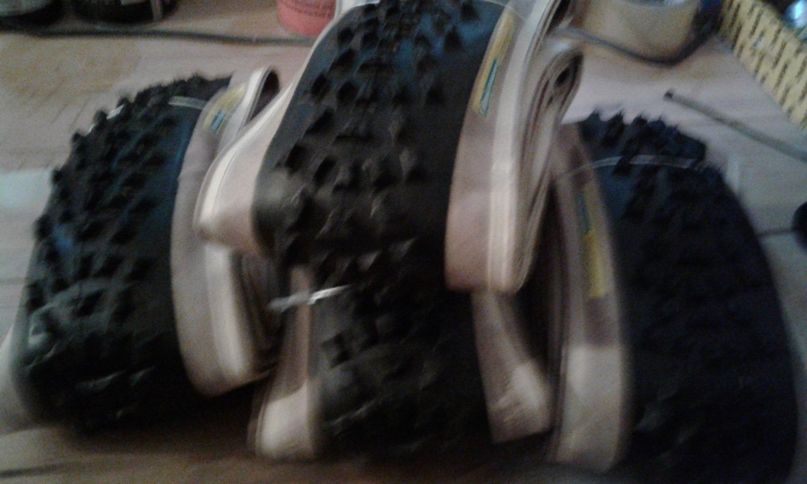

Als Reifen kommen Vittoria Duel HP rauf. Die hatte Ciclicascalla noch. Allerdings denke ich nie daran, daß ein Posten bei denen ein Satz bedeutet.
Egal. Wie heißt es so schön: Haben ist besser als brauchen. :ka:

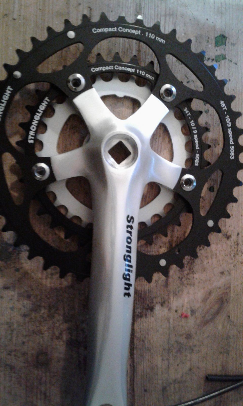

Also die Stronglight Kurbel etwas getunt
Die Alukettenblätter hatten wir noch im Betrieb aus alten Beständen. Und ich habe sie wörtlich für ein Appel und ein Ei bekommen.

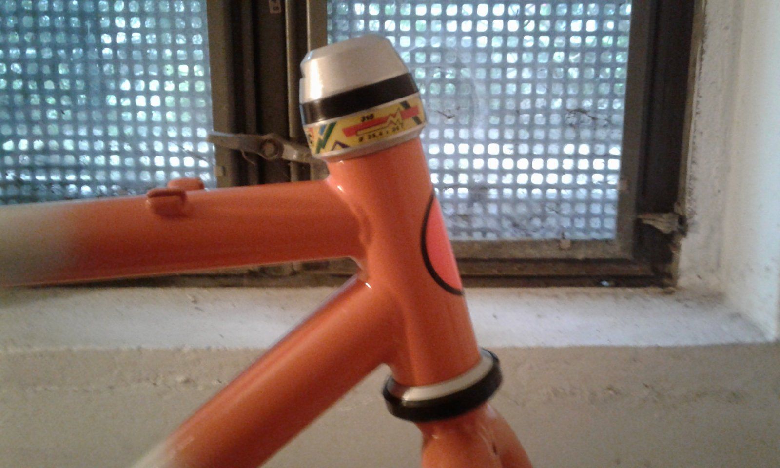

Für mich sticht der Steuersatz auch sehr hervor. Vielleicht schaut er sich dann aber weg.

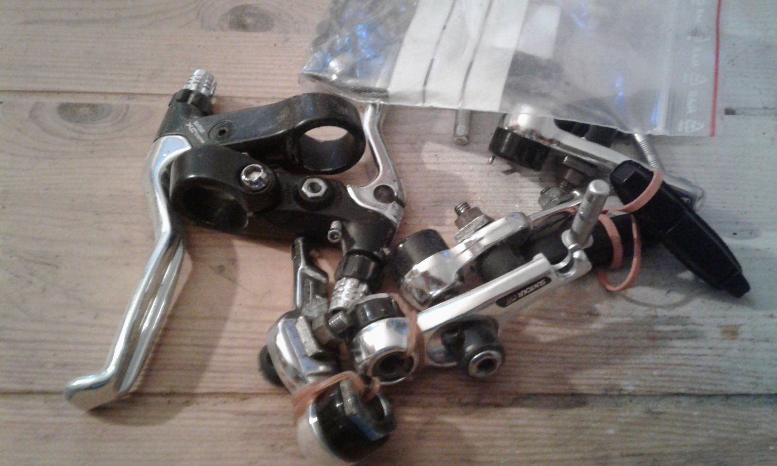

Bremse

Vorbau, Lenker und Stütze sind von Kalloy ganz unspektakulär. Die Stütze war allerdings silber, welche wir aber nicht da hatten. Die schwarze wird wohl Platzhalter, aber wahrscheinlich geil aussehen

Den Rahmen habe ich noch ausgiebig poliert. Über die Pulverbeschichtung, die Decals und die weißen nasslackierten kam noch Klarlack. Der musste noch auf Hochglanz gebracht und verdichtet werden.

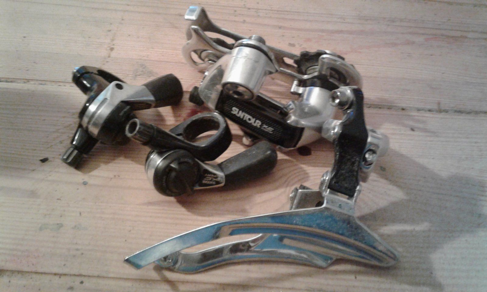

Suntour XC Comp Cockpit sucht nach Anschluss
Ebenso wie Schaltwerk
Und Umwerfer
