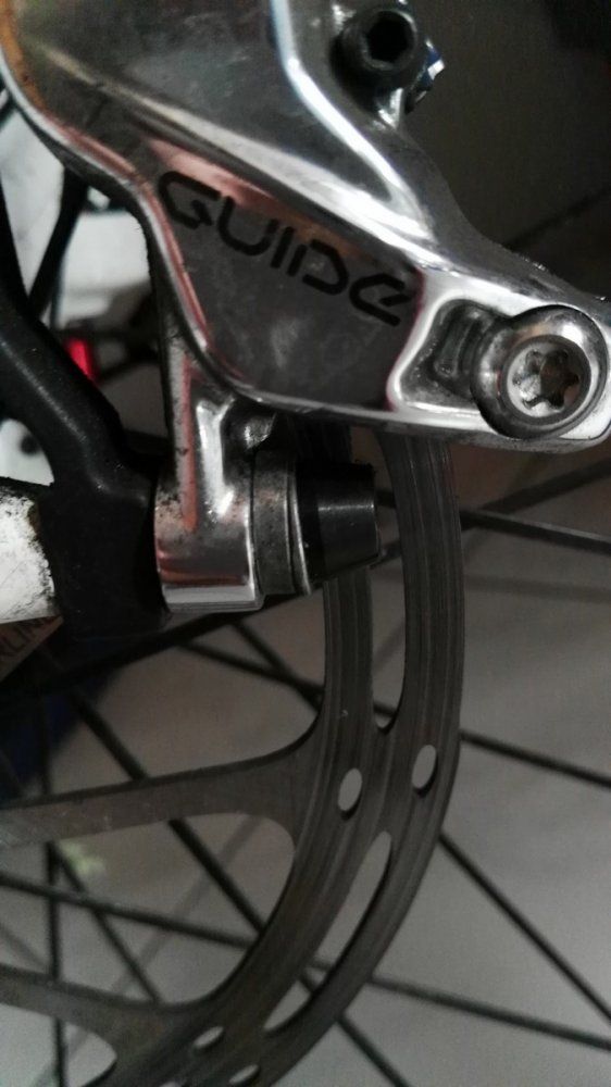

Mal ein Frage zu den Pfannen-/Kegelscheiben:
Wann braucht man diese bzw. wodurch entsteht der Platz für diese zw. Bremssattel und Adapter?
Sind die Avid-Bremssättel so aufgebaut, dass man die Scheiben immer braucht mit Avid-Bremsen oder sind die Avid-Adapter kürzer.
Was mich interessiert:
Wenn man einen Magura-Adapter hat und eine Avid-Bremse verbauen will, braucht man dann diese Scheiben?
Hat man früher gemacht um die grottenschlechten Toleranzen der Gewinde bohrungen der Rahmen- und Gabelhersteller auszugleichen. Irgendwann hat SRAM/Avid beschlossen dass die Toleranzen besser geworden sind, die Scheiben weggelassen und die Sättel mit dem neuen Maß ausliefert. Das hatte dann zur Folge, dass man die Feile nehmen musste um die nach wie vor grottigen Toleranzen auszugleichen. Deshalb auf jeden Fall immer die Pfannen-/Kegelscheiben zwischen Sattel und Schraubenkopf einbauen.
CPS gibt es aktuell seit einigen Jahren nicht mehr und war m. W. nach nur bei SRAM/Avid im Einsatz. Außer bei der Code, die aber jetzt auch ersetzt wurde.

Danke nochmals, denn Sinn der Scheiben außen habe ich schon verstanden und finde ich auch sinnvoll.
Aber noch mal die Frage, sind CPS-Sättel erkennbar bzw. markiert oder muss man ausprobieren bzw. googeln ob es ein CPS- oder Standard-PM-Bremssattel ist?
