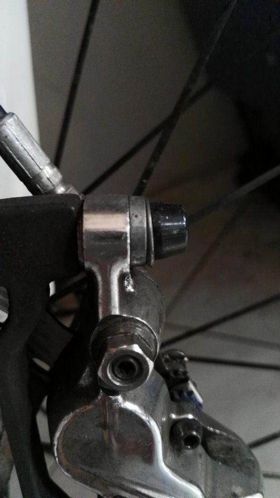

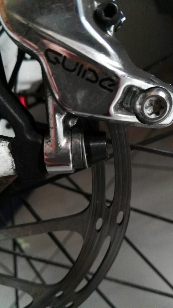

Hier sieht man deutlich wie schief die Gewinde (Revelation 2014) immer noch gebohrt werden. Für mich nicht nachzuvollziehen. Du zahlst einen Haufen Geld und die sind nicht mal in der Lage dafür ein exaktes Sackloch und Gewinde zu bohren.
die gewinde sind sicherlich gerade gebohrt.
wenn man jetzt allerdings einen adapter benutzt um eine größere scheibe zu montieren, dann steht der sattel nicht mehr parallel zur aufnahme.
das ergebnis sieht man in deinem bild.
der unterschied cps oder standard sattel sollte in der bedienungsanleitung bildlich dargestellt sein.
oder man tippt bei google "avid cps standard" ein.
2 verschieden Gabeln. 1x Manitou und einmal SID
Soviel zum Thema "Gerade Gewinde" :)
Werde morgen eine 200er Scheibe montieren und deine These testen.

Warum braucht man bei diesem Adapter , wenn die Gewinde deiner Meinung nach schief geschnitten sind , keine CPS Scheiben ?
Oder könnte es doch an diesem Adapter liegen ?
Shimano-Adapter-Shimano-fuer-PM-Bremse,PM-Gabel-VR,-fuer-180mm,-fuer-BR-M-975-von-Shimano-38886231.jpg
die gewinde sind gerade im sockel!
wenn der sattel durch den adapter schief steht, dann sieht es natürlich so aus als wäre es nicht so.
ohne adapter passt alles.
Hier sieht man deutlich wie schief die Gewinde (Revelation 2014) immer noch gebohrt werden. Für mich nicht nachzuvollziehen. Du zahlst einen Haufen Geld und die sind nicht mal in der Lage dafür ein exaktes Sackloch und Gewinde zu bohren. Hab schon mal eine SID gehabt, da war der Sattel nicht montierbar, weil die PM Aufnahme so schief geplant war, dass der Sattel nach innen gegen die Gabel kippte :aufreg:
Du siehst aber auch, dass der Sattel mit Zehntelscheiben ausgerichtet wurde um die Höhe einzustellen. Oben etwas mehr als unten damit das auch tangential passt.
Wobei das an den verwendeten Adaptern liegt. Der notwendige Abstand zum Zentrum wird hier ja durch seitlichen Versatz und Winkel hergestellt. Das hat nichts mit schiefen Bohrungen in der PM-Aufnahme zu tun...
Gesendet mit Tapatalk
Moin,
ihr habt recht, es liegt an den verwendeten Adaptern. Ich habe mich gestern Abend noch mal ausführlich damit beschäftigt und dann ist mir das beim Vergleichen der Adapter und der Montage ohne und mit schlagartig klar geworden. Hätte ich auch gleich drauf kommen können. Im Nachhinein nur logisch. Hatte mich aufgrund meines SID Alptraumes wohl verrannt.
Ich berichtige also meine Aussage dahin gehend, dass die CPS Scheiben in erster Linie dazu dienen den durch bestimmte Adapter hervorgerufenen Winkelversatz auszugleichen und erst an zweiter Stelle vorhandene Toleranzen ausgleichen. Die hab ich trotzdem noch gefunden, wenn auch nur marginal.
