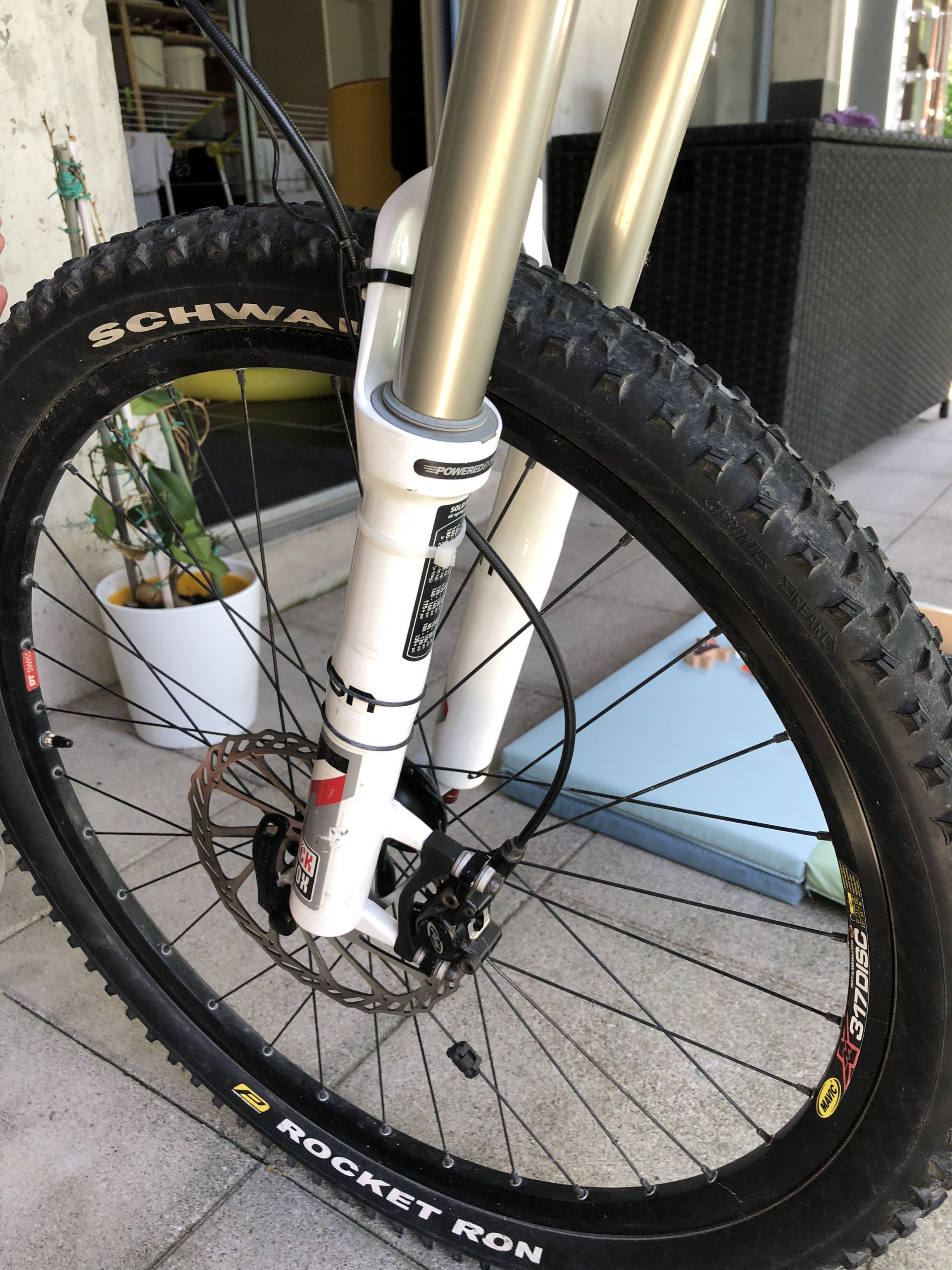

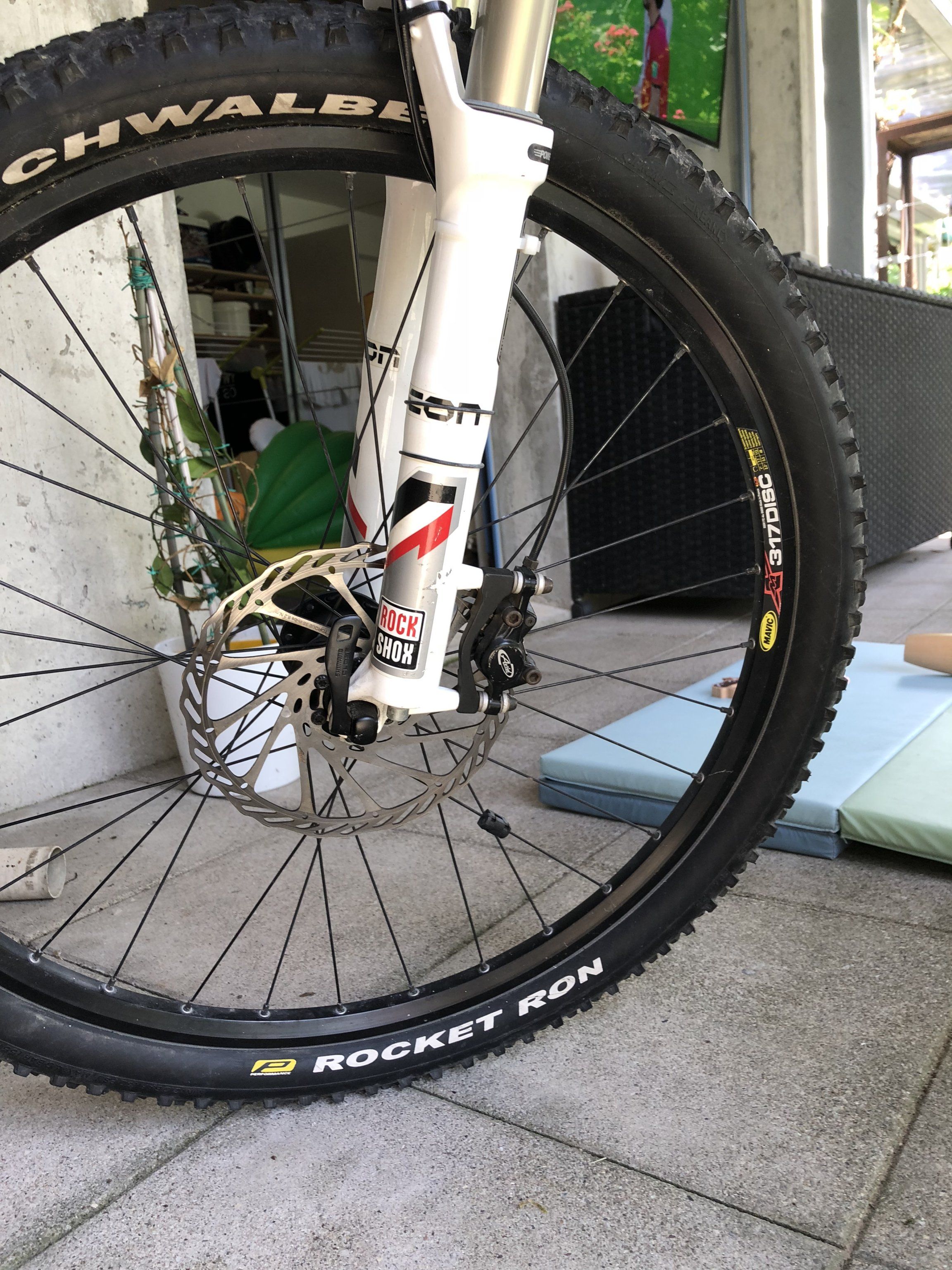

Ich hatte damals zumindest zwei Adapter, auf denen sich Bremsen nur mit CPS-Scheiben sauber montieren ließen, und die gibt's nur bei Juicy, Elixir und den alten Code. Daher: Fotos bitte! :)

Ja, das ist einer von den Adaptern, die nur mit den konkaven/konvexen Unterlegscheiben sauber funktionieren.
Also verschiedene Möglichkeiten:
1) Irgendeine Bremse kaufen und halt trotzdem mit Gewalt irgendwie festschrauben. In meinen Augen eine lebensgefährliche Pfuschlösung.
2) Eine der obengenannten Avidbremsen mit CPS-Scheiben nehmen.
3) Einen anderen Adapter für 180 mm - Scheiben kaufen und mit Unterlegscheiben so weit auffüttern, dass die neue Bremse weit genug außen sitzt, um den Reibring der Bremsscheibe sauber zu treffen.
4) Auf eine andere Scheibengröße (180 mm z. B.) umsteigen.
Einfach die CPS-Scheiben unter Weiterverwendung des bisherigen Adapters unter einen anderen Bremssattel zu legen, zu dem eigentlich keine CPS-Scheiben gehören, geht nicht. Dann sitzt nämlich der Bremssattel zu weit außen.

Ich präzisiere: Das ist einer von den Adaptern, auf denen sich nur Bremsen, die für CPS-Scheiben gebaut sind, sauber montieren lassen, wenn sie gleichzeitig auch noch sauber den Reibring treffen sollen.
Montierst Du da ne andere Bremse einfach so, liegt sie nicht sauber auf. Die Auflageflächen an der oberen und die an der unteren PM-Schraube liegen nämlich auf unterschiedlicher Ebene. Sie sind zwar parallel, aber liegen nicht auf einer Ebene. Als ob man an der oberen Schraube nochmal ein zusätzliches rechteckiges Bauklötzchen unterlegt hätte.
