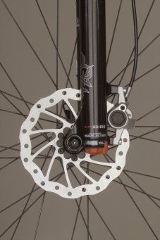

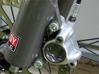

IS2000 bezieht sich auf die Scheibenbremsenaufnahme an der Gabel bzw. am Rahmen. Es gibt noch die Postmount Aufnahme. Du musst halt darauf achten welche Aufnahme dein Rahmen bzw. die Federgabel hat.
Angehängt siehst du die Unterschiedlichen Aufnahmen, wobei das erste Foto eine Scheibenbremse mit IS2000 und das zweite Foto eine Bremse mit Postmount zeigt.

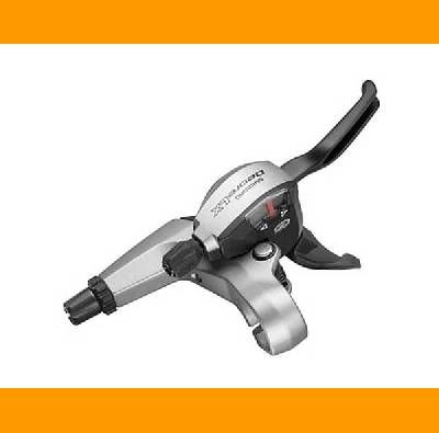

DC bedeutet Dual-Control, das sind Schaltgriffe inkl. Bremshebel die fest miteinander verbunden sind. (Foto 3)
