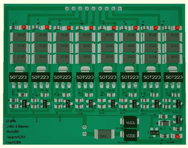

Und noch eine Frage zur Verkabelung: Nach den Bildern von Merlin7 hätte ich bei einem 4S4P Akku sechs Kabel für den Balancer. Aber die hier verlinkten Geräte haben nur zwei Anschlüsse. Muss ich dann alle parallelen Packs nacheinander anschließen, oder wie funktioniert das (sorry, habe halt keine Ahnung)?
Aus all den Fragen, die mehr Unklarheiten als Antworten hinterlassen, habe ich mit einem Freund zusammen einen LiFe-Lader mit wirklichem Balancer gebaut:
Ladestrom 2A
Balancen während des Ladens mit Strömen bis 0,75A
Dadurch ist de AKkupack sehr schnell geladen, und zwar vollständig. Die bisherigen Ladegeräte regeln den Gesamtstrom herunter, daher dauert das Laden dann ewig, wenn eine Zelle schwach ist.
Als Netzteil haben wir ein preiswertes käufliches Netzteil von
Conrad/Völkner genommen: http://www.conrad.de/ce/de/product/513004/
Dazu haben wir parallel zu jeder Zelle einen einfachen
Parallel-Spannungregler mit einem TL431 und einem PNP-Transistor und einer Reihe von Leistungswiderständen geschaltet. Nimmt man eine 0,5%- Version des TL431
(http://de.rs-online.com/web/search/searchBrowseAction.html?method=getProduct&R=6619530),
stimmen die einzelnen Spannungen bis auf wenige MilliVolt.
Abmessungen: 55 x 70 mm, Bild anbei. Unten schließt man das Netzteil an, oben sind die Lötleisten für den Anschluss der einzelnen Zellen zu sehen. Eine rote LED pro Zelle zeigt an, wenn Strom an der Zelle vorbei geleitet wird. Unten rechts neben der Netzteilbuchse gibt es einen Shunt, mit dem man den Ladestrom messen kann. Ganz rechts zeigt eine weitere LED an, dass die Ladeschlussspannung erreicht wurde.
Kosten ohne Netzteil: weniger als 10 Euro für einen Balancer für 8 Zellen. Die Platine kostet auch so um die 10 Euros.
Bei Interesse pm.
Jürgen
