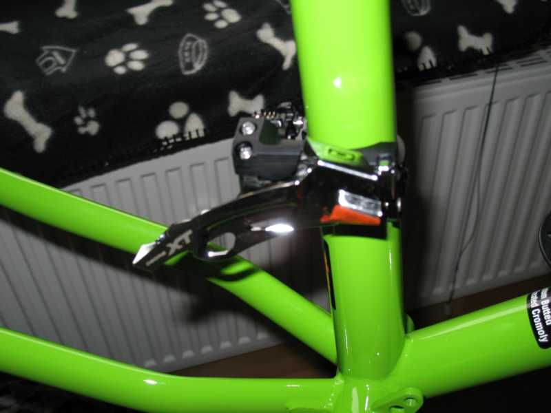

So, wie oben schon angekündigt, demnächst kommt mein BFe in grün und L.
Aber ich bräuchte da wohl ein wenig Help:confused:.
Ich habe ein XT Schaltwerk, dazu will ich auch ein XT Umwerfer. Nun gibts die als TopPull,DownPull,TopSwing,DownSwing,mit E-Ring Befestigung, Schelle.
I AM CONFUSED:confused::confused::confused:!!!
Mit Schelle 34,9mm ist klar, aber ist TopPull dasselbe wie TopSwing:confused:?
Und beim Tretlager kann ich da jedes 73mm Tretlager zum schrauben nehmen (RaceFace, XT...)?
Und die wichtigste Frage überhaupt, paßt ein Chris King Steuersatz? Und ist die RockShox Revelation WorldCup auch für das BFe geeignet?

Pull und Swing sind die Bezeichnungen für:
Von wo kommt der Zug von oben (top-pull: Oberrohr-Sattelrohr-Umwerfer) oder von unten (down-pull: Unterrohr-ums Tretlager-Umwerfer). Hier gibt der Rahmen den benötigten Umwerfer vor, viele Umwerfer können heute aber von beiden Seiten angelenkt werden (ob der XT auch weiß ich nicht).
das Swing beschreibt Dir ob der Umwerfer unter oder über seiner Schelle "schwingt", also auslenkt. Was Du brauchst hängt davon ab, wieviel Luft zwischen der letzten Befestigungsöse für den Schaltzug und der Umwerferschelle ist/sein soll.
Beim Tretlager sollte auf die Achslänge geachtet werden (für die Kettenlinie), da gibt es hier von den Bifi-Fahrern sicher Tipps. Daneben ist noch die Kurbelbefestigung (Vierkant, Hollowtech, Hollowtech2 usw.) zu beachten. Mich deucht RaceFace oder FSA haben ein eigenes Klemmsystem für die eigenen Kurbeln oder?
Beim Steuersatz halte ich mich raus, bin da selber auf die Schnauze gefallen. Einfach die genaue Bezeichnung gem. SHIS-Code suchen.

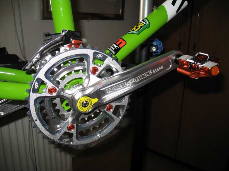

So isses jetzt schon.
Federgabel Rock Shox Sektor RL DPC 150mm m. schwarzer Feder
Tune Sattelstütze und Schelle
Vorbau Syncros und Race Face Turbine Lenker
Avid Elixir5 Bremsen
Shimano XT Schaltung
Chris King i7 Steuersatz
DMR Vault Flatpedale
Race Face Atlas mit XC-Innenlager.
Das sind die Teile, die ich schon habe. Der Rest kommt so pö-a-pö.
Das wird ne richtig gei..., heiße Kiste. Ich freu mich jetzt schon tierisch drauf.

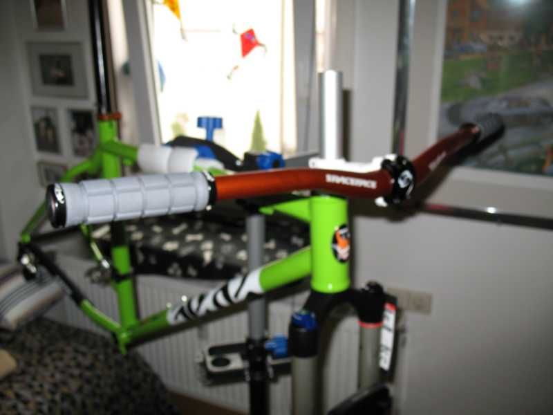

So,
ein kleines update.
Seht selbst.
Zur Diskussion, blaue Shannon-Stütze oder schwarze Tune:confused:?

Ich glaube die blaue Stütze wäre mir als blaues Teil zu wenig. Aber da Du auch schon bronze (? oder wie auch immer Ratzefatze die nennt) an Lenker und Antrieb hast, würde ich auch nicht noch mehr Farbe reinn bringen. Ergo: schwarze Stütze.
Aber mach was Dir gefällt.
Ich find die Raceface-Parts geil.
@Laschpuffer: es ist orange;)
@scylla,10_whitewater: kann mich noch nicht so recht entscheiden, werd aber die schwarze tune zum fahren nehmen, denk ich:confused:.

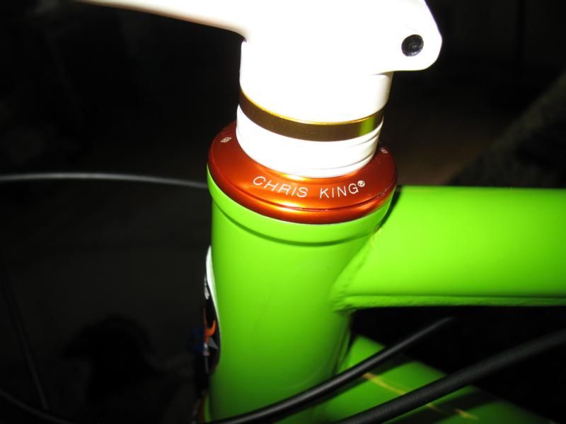

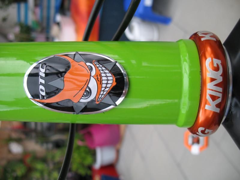

So,
mal wieder ein update.
Der KING-Steuersatz ist endlich drin. Das ist ein gei... Teil.
Seht selbst.
Grüßle Dirk
PS.: Die goldenen Spacer sind zu "Erprobungszwecken" der Vorbauhöhe und verschwinden wieder:D.

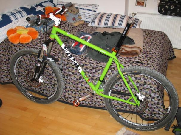

So, nun mal ohne Tagesdecke und im Freien.
Der Spacerturm wird noch minimiert, ist zum probefahren. Und natürlich fehlt noch die KETTE ;-).
lg
Dirk
