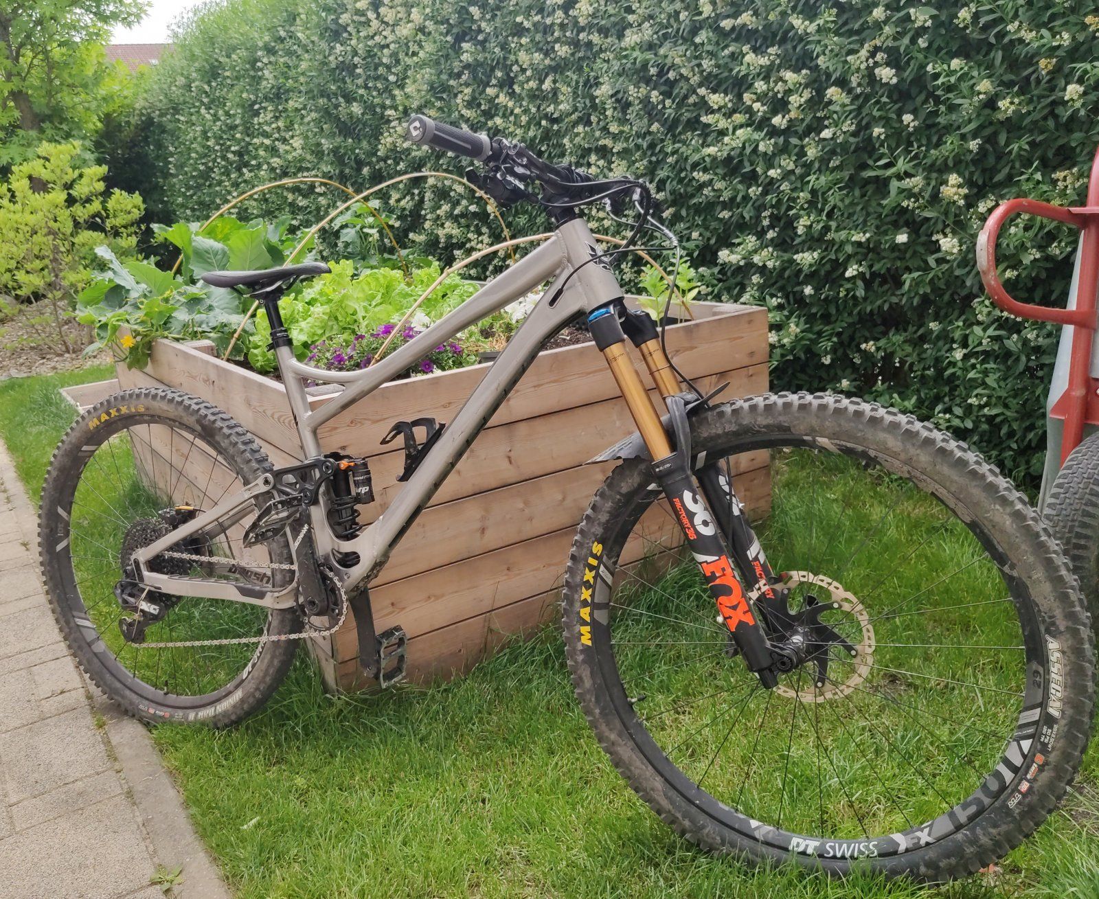

Ich hätte eines, bei Interesse PN.hat jemand ein Schaltauge über für mein Titan mit 148er Dropouts?
Ich habe ein Push ACS3 Kit für die 36er mit 170er Schaft und grauer Feder, falls Interesse besteht...Hallo,
bei einem unserer Titanen ist die Gabel durch einen blöden Unfall zerstört worden.
Standrohre sind definitiv defekt, wahrscheinlich werden auch die Tauchrohre einiges abbekommen haben.
Deshalb würde ich jetzt hier ungern nur die Standrohre tauschen.
Ist eine 36er Fox von 2020 mit 170mm.
Entweder ich besorge so eine wieder oder kaufe eine aktuelle 36er und baue diese auf 170mm um.
Letztere könnte ich aus einem Neurad günstiger bekommen, als das 2020 Model.
Da eh ein Coil Kit verbaut wird und ich eine Dämpferkartusche aus dem 2021 Modell „übrig“ habe, ist es egal ob 2019/20 oder die aktuelle.
Das einzigste, wo ichskeptisch bin, ist die Einbauhöhe.Da wurde bei der neuen einiges draufgepackt.
Gibt es hier Erfahrungen, ob der Unterschied an Einbauhöhe „erfahrbar“ ist?
