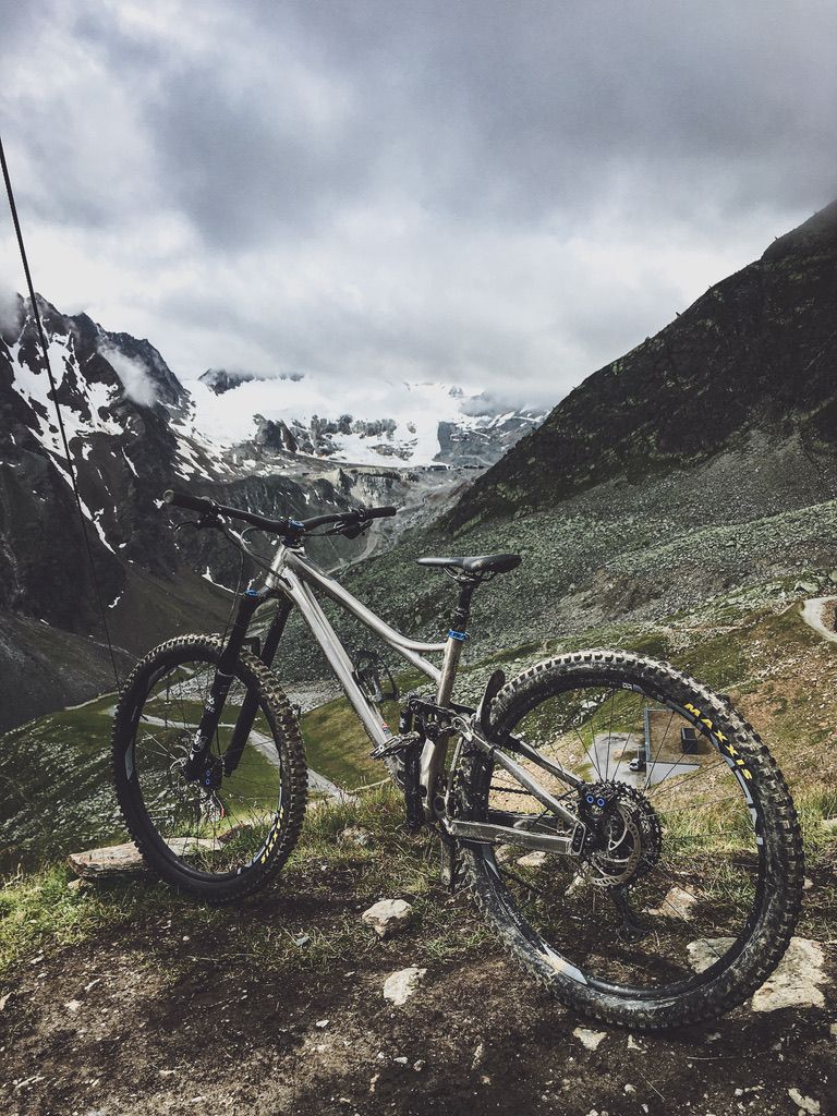

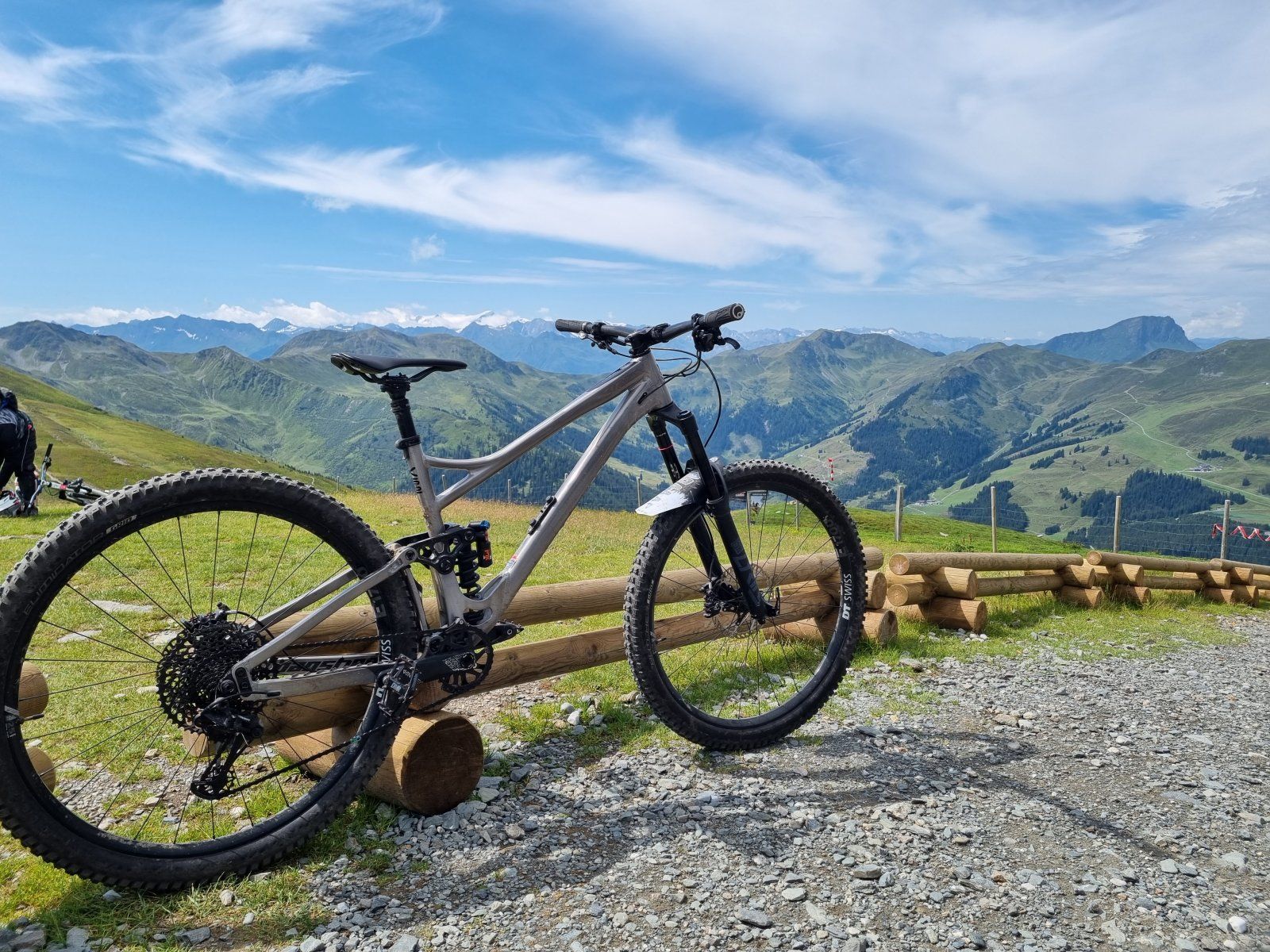

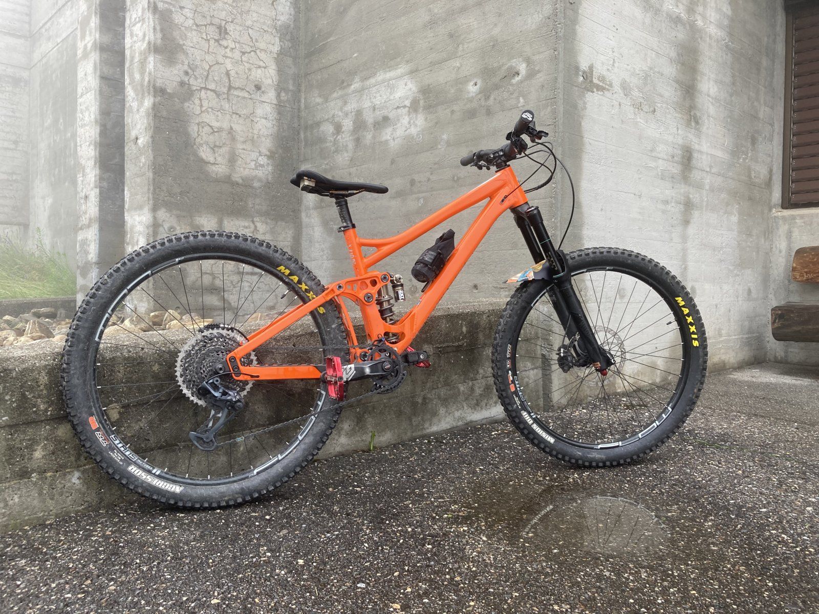

Mal ein paar Bilder von einem Titan in freier Wildbahn 😃 War die Tage in Sölden und hab das schöne Wetter (🙄) genutzt. Auf den ganzen Murmelbahnen da fühlt man sich mit dem Bike ja schon eher deplatziert, aber auf den Naturtrails ist durchaus artgerechte Haltung möglich 🙃

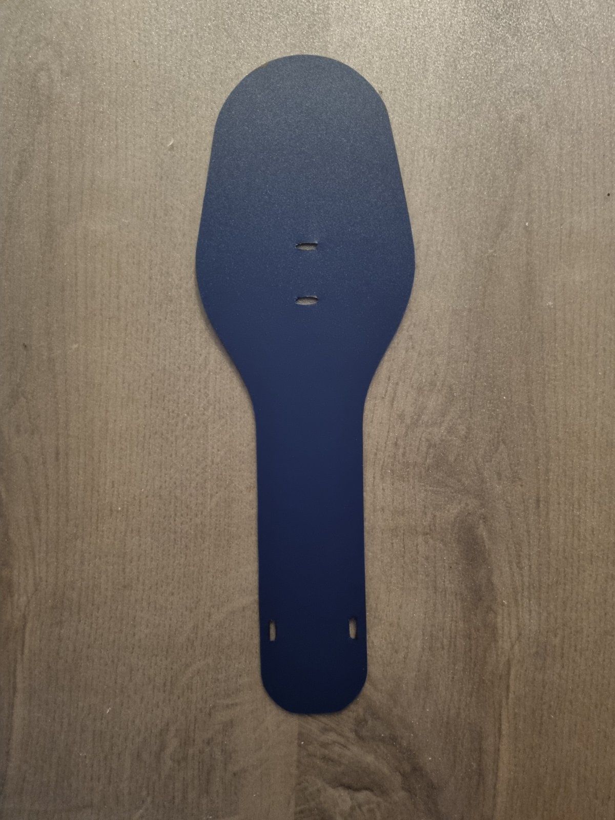

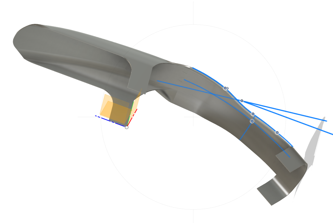

Heute mal Muse gehabt, den Fender zu basteln...ich auch allerdings immer noch nach ner erschwinglichen Möglichkeit, sowas mal schneidplotten/lasern zu lassen. Da wäre eine Kleinserie fürs Forum durchaus angebracht ;)

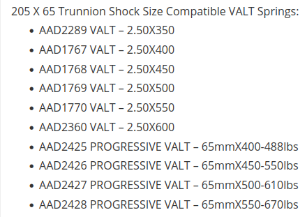

Wenn ich gerade eure Bilder mit Coil so sehe, wundere ich mich, warum ich so eine lange Feder habe und viele von euch so eine kurze.
Cane Creek zb. empfiehlt für die 205x65er auch die 2,5" Feder
Wenn ich richtig rechne, sind 2,5" x 25,4mm aber 63,5mm. Ist das für den Hub dann nicht zu kurz?
Ich hab extra die 2,75" drin.
Ich hab beim Kitsuma auch die 2,75er drin.
Entweder gab es damals diese Empfehlung von Cane Creek noch nicht, oder ich habe sie nicht gefunden.
Gibt es einen weiteren Nachteil für 2,75 gegenüber 2,5 außer das Gewicht?
Ich würde behaupten, dass die 2,5er historisch bedingt nur den Hub so angegeben haben, weil 216x63 mm bzw. 8,5x2,5 inch eben jenes Einbau- und Hubmaß war und es damals keine metrischen Werte gab. Federn sind eigentlich nie so eng auf Kante genäht, dass die 2 mm mehr nicht dauerhaft funktionieren würden, Fertigungstoleranzen gibt's ja schließlich auch noch.
Ich bin nicht absolut sicher, aber Fox hat wohl seine neuen Federn auch nur mit 2,65 statt 2,5 bedruckt...
Ich hätte keine Bedenken, eine 2,5er zu fahren, einen Federbruch deswegen kann ich mir beim besten Willen nicht vorstellen!
