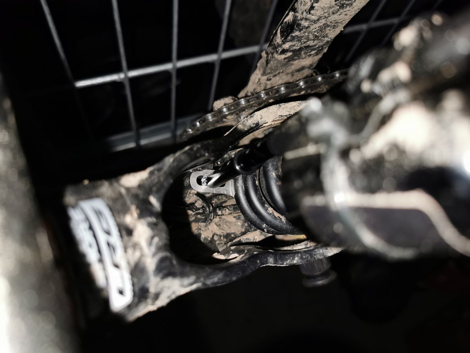

Wie hast du den Reverse da ran gebabbelt? Hab das auch versucht und den nicht an das Rad bekommen.
Hier nun ein paar schnelle Handyfotos davon, hoffe man erkennt es einigermaßen.
Ich denke, dass das Ding leicht unter Biegespannung eingebaut ist, sollte bei der kurzen Nutzungsdauer aber kein Problem sein.
