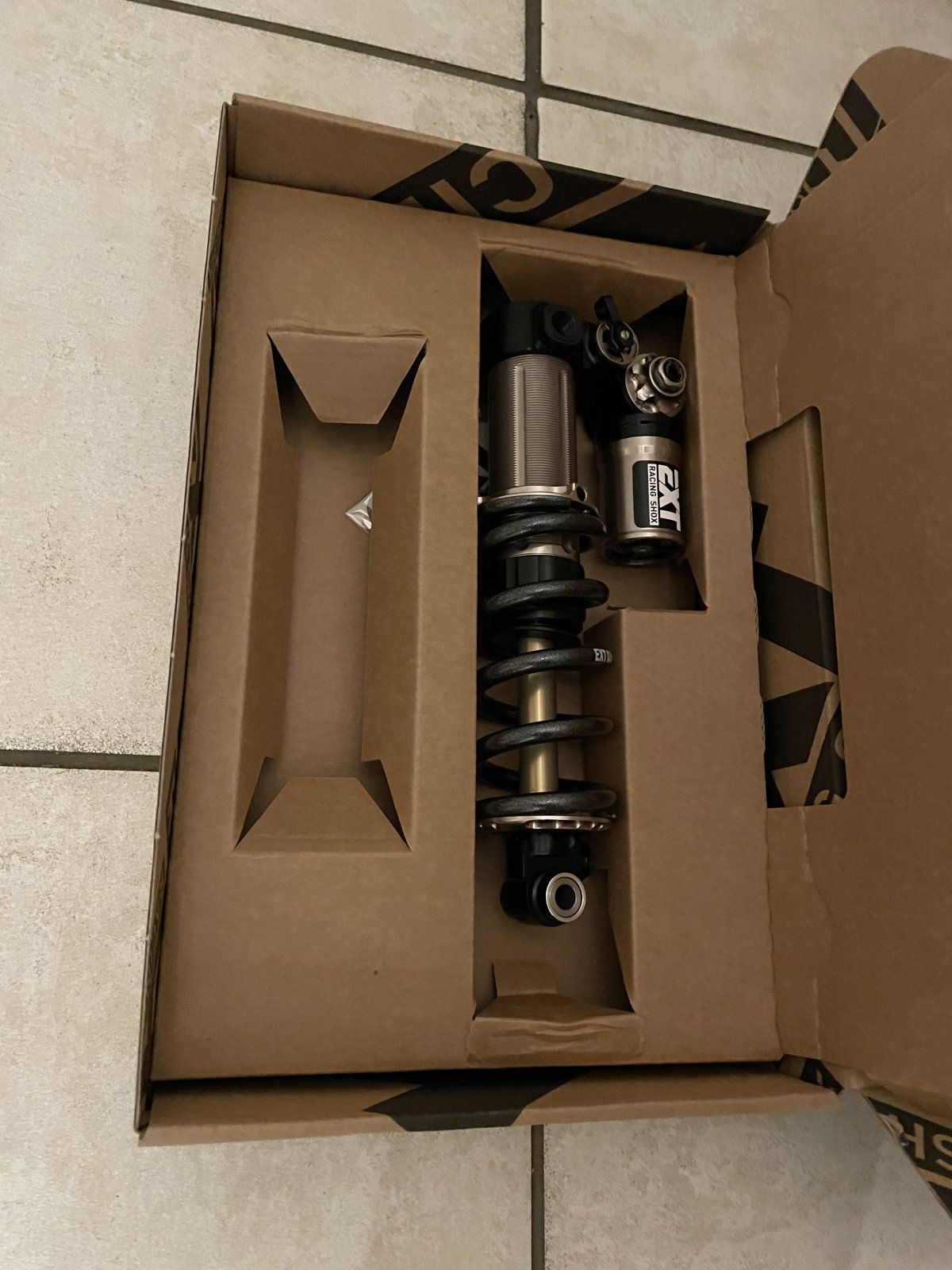

Gestern habe ich es dann endlich mal geschafft in meinen Kitsuma die 450er Feder einzubauen und zu testen. Auf den gleichen Trails wie das letzte Mal mit der 400er Feder habe ich nun maximal ca. 50 mm Hub am Dämpfer genutzt. Das macht noch 15 mm Reserve, den Endanschlag-Puffer habe ich hier möglicherweise auch noch nicht erreicht. Große Drops und Sprünge waren nicht dabei, eher viele Wurzeln und ein paar Senken / Kompressionen.
SAG lag bei ca. 15 mm.
Die Performance auf dem Trail war subjektiv recht ähnlich, natürlich ein Tick straffer und nicht so plüschig, aber das war das Titan auch nie wirklich.
Denke die 450er ist für die Hometrails eher etwas zu straff, könnte aber eine gute Wahl sein, wenn es im Sommer mal im Urlaub auf anspruchsvollere Strecken geht und die Geschwindigkeiten höher sind.
Die 400er ist eher an der Untergrenze und insgesamt vielleicht ein Tick zu weich, geht für die Hometrails, vorallem im Winter, sicher noch klar.
Der Sweet Spot wäre wohl die 425er, aber weiß noch nicht ob ich dafür gerade Geld ausgeben möchte, gibt derzeit anderen Bedarf für wichtigere Investitionen. :)

Hab das am Rad meiner Frau und die ist hellauf begeistert von der Funktion.
Original war er ihr zu bockig, hatte ihr dann mal nen float x2 ins Rad (der ging dauernd Kaputt) und hab den dpx dann Tunen lassen
für das Geld allemal ein Versuch wert

Aber im Titan fast etwas zierlich, oder? Also im Phantom bin ich ich super zufrieden, bin aber auch schwer genug und dort passt straff.

Also Plumssack hat ihn ihm Titan und scheint begeistert. Seite 2 oder 3 oder 4.
Ansonsten topaz kann ich mit 80kg wärmstens empfehlen.

Reasch und Radstand vergleichen du musst!
Zwischen dem Phantom in XL und Titan in XL ist gefühlt ne halbe Größe Unterschied, bei gleichem Vorbau, Lenker, Resch 495 mm.
Und des mit dem Luftdämpfer. Naja. Vernünftig sein du musst. Es keinen Sinn hat.
Im phantom den MRP und im Titan den EXT.. könnt besser ned sein.
